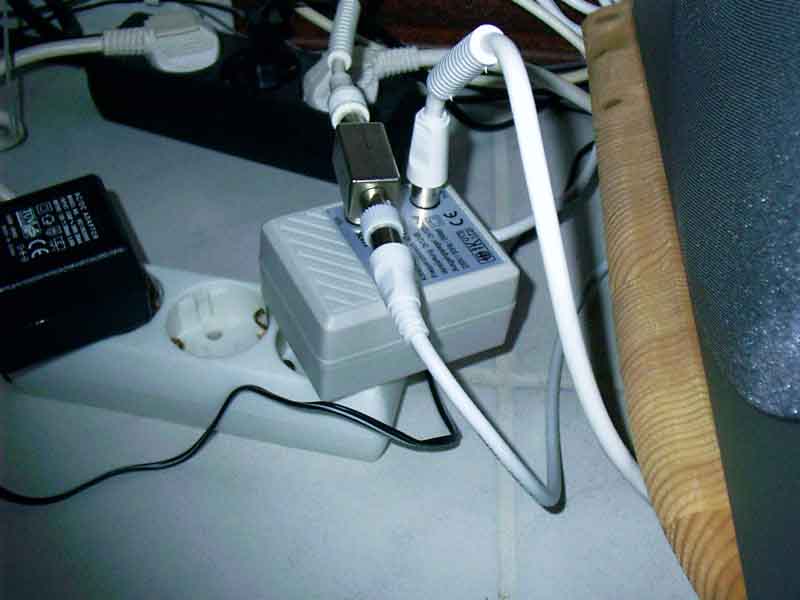

Habe meine TV Karte auch ans Kabel angeschlossen,
und bis zum PC sind es 3m,aber das Bild war sehr schlecht.
Erst ein Verstärker brachte ein anständiges Bild.
mfG bennue

habe meine im Media Markt gekauft,hat 35,49 Euro gekostet,sind also
nicht billig.Die Herstellerfirma ist Hama.
mfG bennue

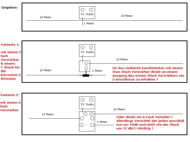

ich hab mal geschaut nach preisen reichelt ist gut dabei:
Nur welchen nehme ich ? es gibt einen 2 fachen und einen 6 fachen, jetzt folgendes ich brauche 3 anschlüsse das passt also alles scheisse.
Nehme ich jetzt einen 6 fachen, oder 1 mal nen 2 fachen mit 1nem T-Stück oder nehme ich 2x 2fachen ?

Ich habe mal im anhang ne grafik zur verdeutlichung des problems.

Variante 1 mit 2-Fach Verstärker + 1 T-Stück sollte reichen.
Der "R"-Laden hat da nämlich ganz gute T-Stücke.
Evtl. noch einen 25m Ring hochwertiges Koax-Kabel mitbestellen ?!
