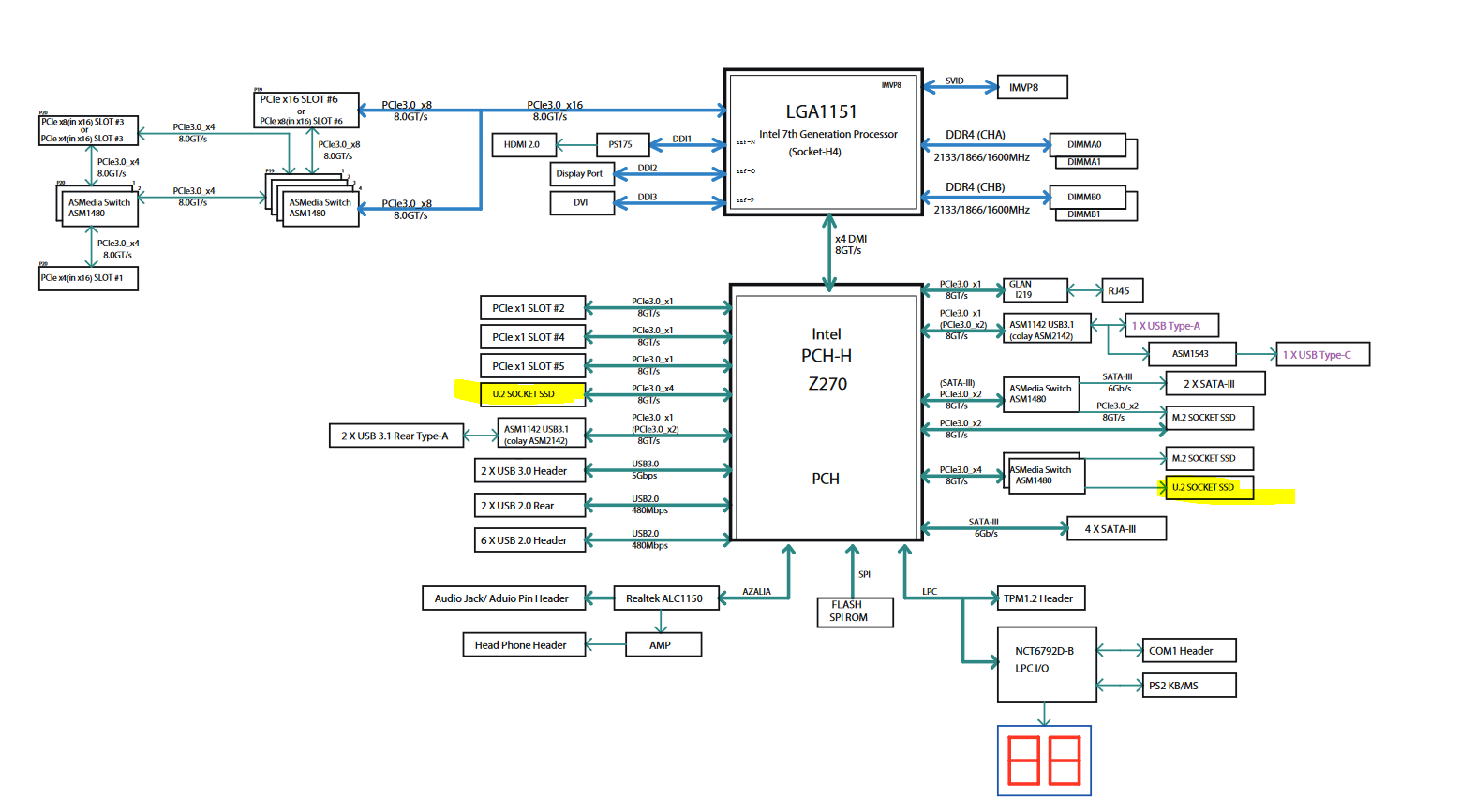

als stolzer Besitzer eines "Premium" Mainboards von Supermicro (C7Z270-CG) habe ich mir - in der Hoffnung das die Leistung optimal verwendet wird - eine U.2 SSD (Wichtig U.2 nicht M.2 - Samsung SSD PM983 1,92 TB/MZQLB1T9HAJR-00007 ) gekauft.
Das Mainboard scheint sich allerdings zu weigern, die SSD zu erkennen. In dem Handbuch von Supermicro finde ich nur :
Two (2) U.2 Connectors for 2.5" SSD Drives << auf Seite 20
Das Blockschaltbild sieht für mich so aus, als sollte die U.2 SSD immer erkannt werden, auch wenn zusätzlich zwei M.2 SSD eingesteckt wurden (defacto sind beide M.2 Plätze bei mir belegt).
Ist es mglw. ein "inkompatibles Kabel?" (folgendes habe ich verwendet: CableDeconn Internes 12G Mini SAS HD zu U.2 / SFF-8643 zu SFF-8639 Kabel. Es passt elektrisch. Oder gibt es vielleicht noch Bios Parameter der aktiviert werden müsste?
Oder ist es mglw. die falsche SSD für den Anschluss? Habt Ihr noch Ideen?

Also laut Deinem Blockdiagramm ist einer dieser zwei U.2-Anschüsse shared mit einem der M.2. Also wenn bei Dir beide M.2-Slots belegt sind, dann ist nur einer von den U.2 funktionsfähig. Probiere dann halt den anderen, wenn Du beim ersten Versuch Pech gehabt hast. Chance lag also bei 50% ;-)
Das habe ich leider schon versucht. Ist denn aus Eurer Sicht die Kombination Kabel + SSD + Mainboard in Ordnung? "Müsste" es eigentlich funktionieren?
Du hast zwei U.2 Anschlüsse, wovon einer mit einem M.2 geshared wird, also schon mal wegfällt. Wenn du das berücksichtigt hast, dann hast du mit deinem gekauften Kabel eine 1 zu 4 Chance den richtigen der 4 Anschlüsse zu erwischen. <-- Unfug, da das Kabel nur einen Anschluss hat
Also hilft wohl nur probieren. Ob man im Bios noch explizit etwas deaktivieren kann, musst du schon selber nachschauen. Ich glaube aber eher nicht
