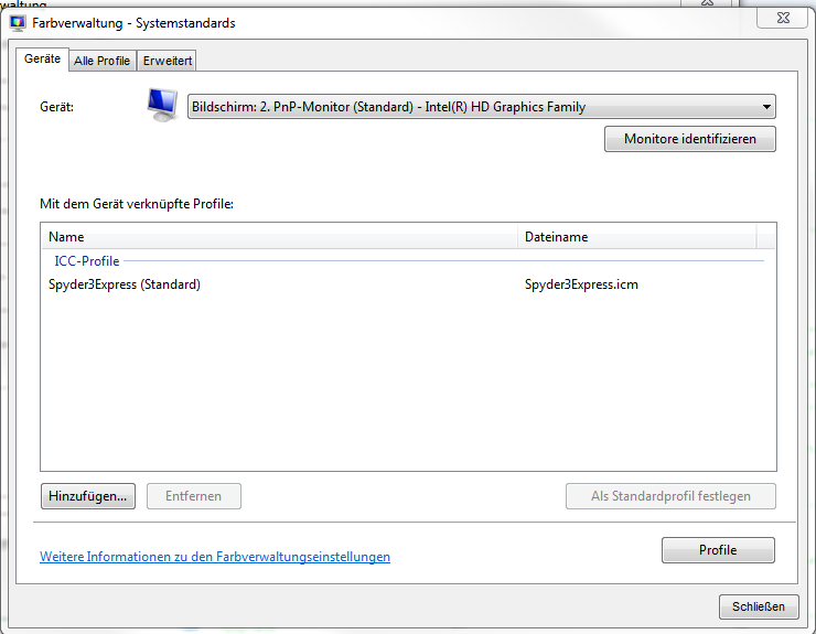

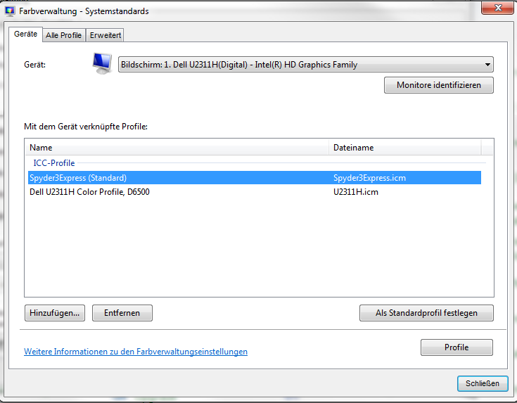

.... weil ein Farbprofil nicht berücksichtigt wird!?
Wieso soll das Profil nicht berücksichtigt werden? Ich benutze sogar 2 verschiedene (1x für den Dell und 1x für das NB Display) und das gilt als Systemstandard überall.
Im Betriebsystem, Browser und Office wird das Farbprofil berücksichtigt? Ist es nicht so, dass die Anwendung das Profil laden muss?
Nein, die (das) Profil(e) werden bei Systemstart geladen und gelten überall. Man sieht richtig das "umschalten".
