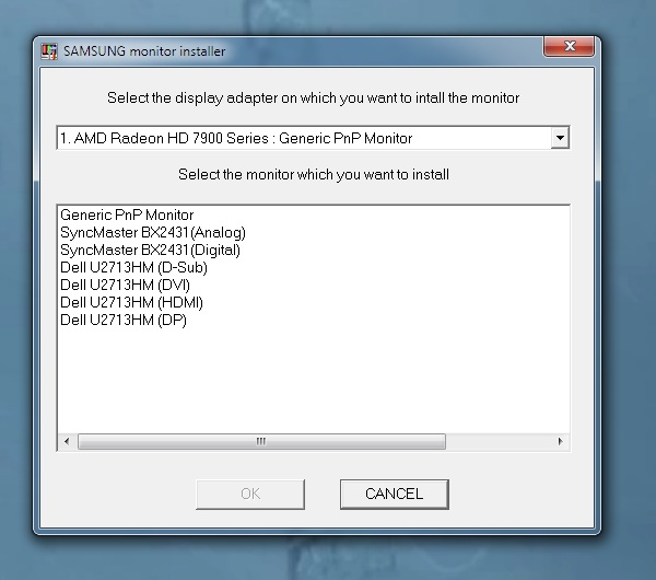

Erkennt dein Monitor nicht den richtig treiber , ich mach das mit dem Samsung Monitor Installer da lässt sich der Downsamping Treiber einfach installieren.
