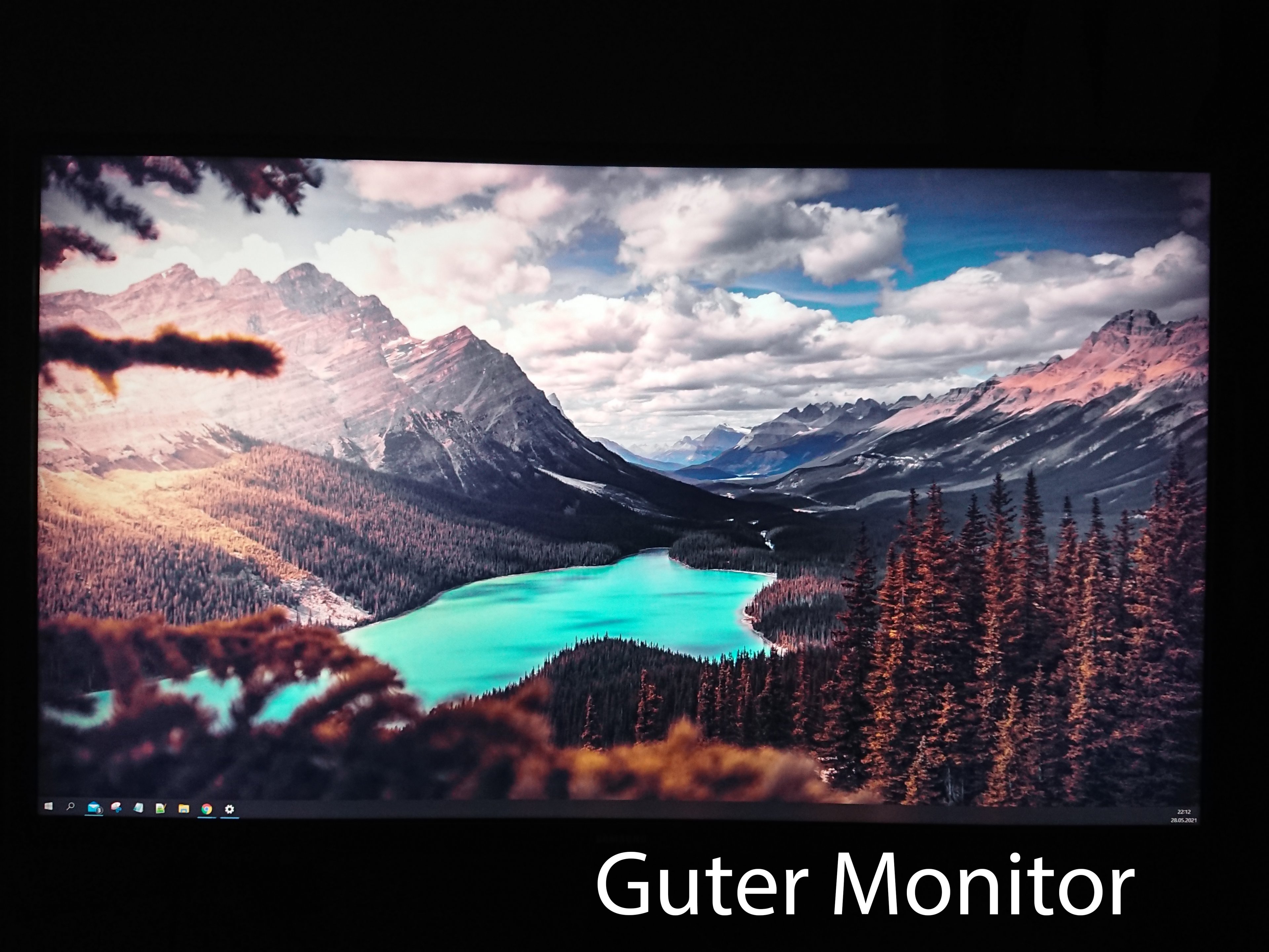

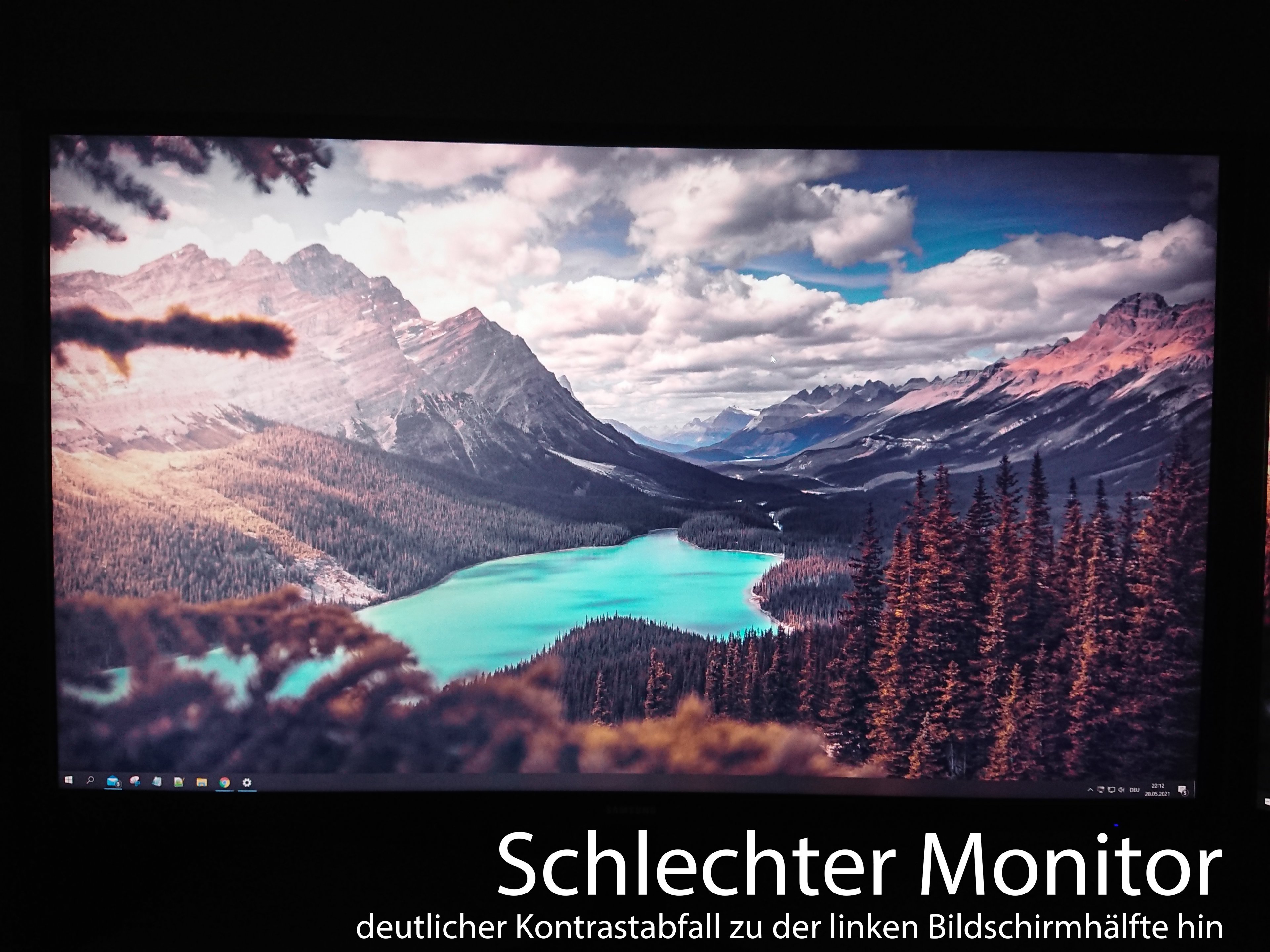

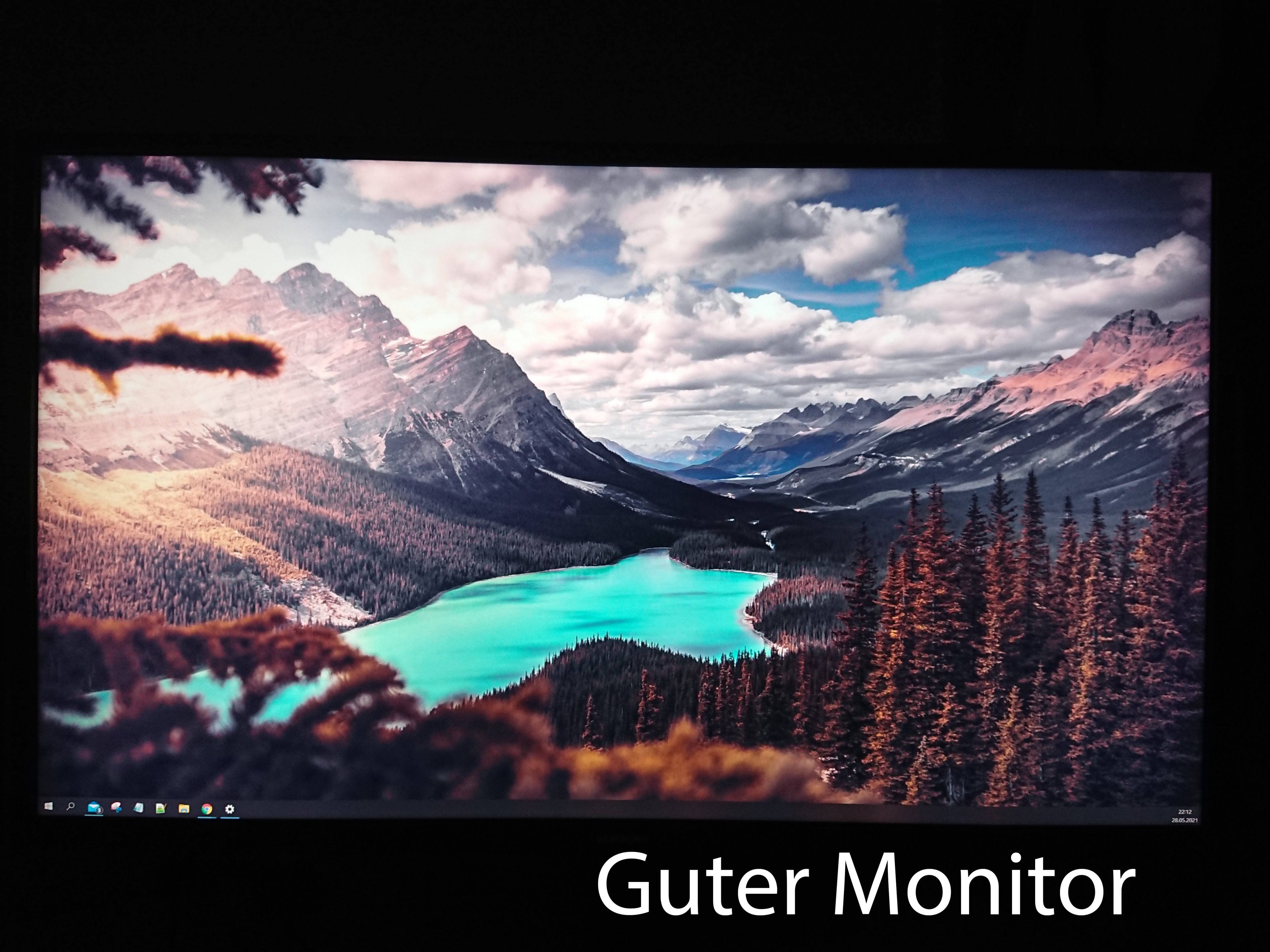

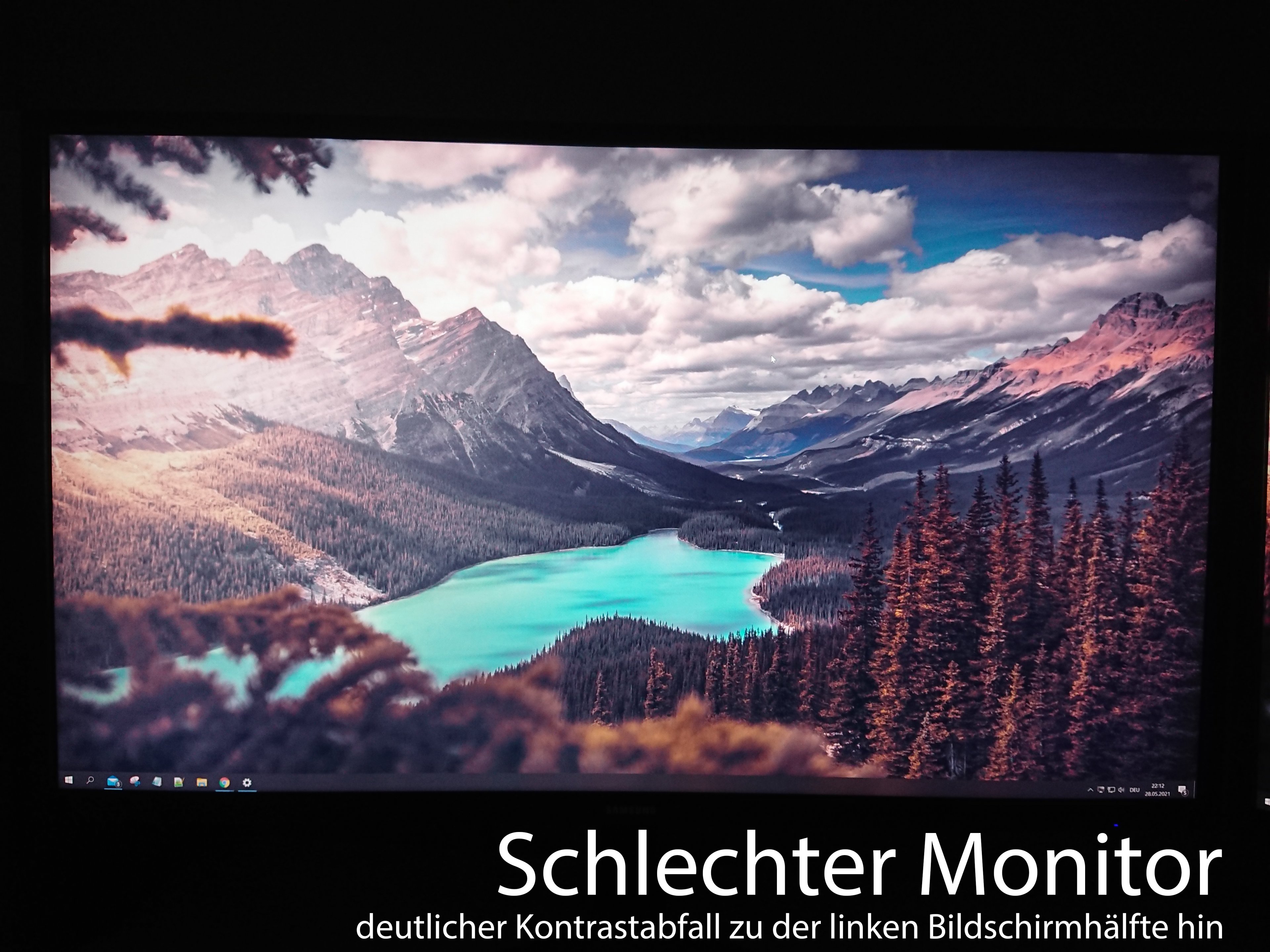

Ich habe mir vor paar Tagen einen zweiten Samsung U32J590 zugelegt, dieser wurde gebraucht gekauft.
Nun zuhause angekommen sind mir ein paar Sachen aufgefallen.
Auf der linken Seite vom Display gab es ein starkes Flackern (vermutlich Hintergrundbeleuchtung), das hab aber nur ich wahrgenommen, andere Leute konnten es nicht wahrnehmen. (Ja, ich bin bei sowas empfindlicher als die meisten Menschen)
Und die linke Seite war generell etwas Kontrastlos. Das Flackern ist mit der Zeit verschwunden.

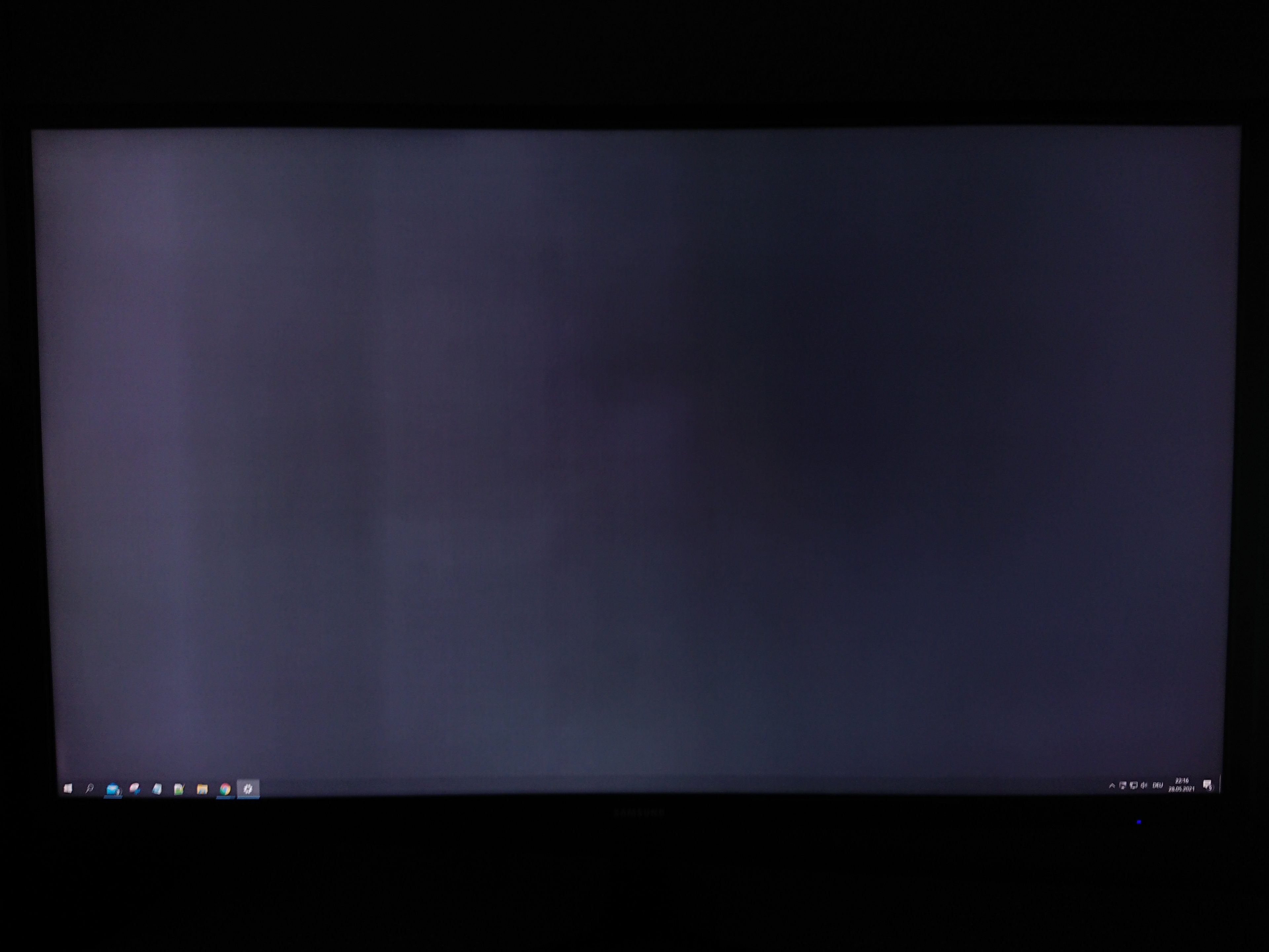

Bei dunkelgrauen Hintergründen(siehe Bild) sieht man auch, dass das Display vertikale Streifen hat auf der linken Seite. Allerdings sehen die Streifen nicht typisch für ein Paneldefekt aus, eher organisch. Bei der Auflösung ist auch schwer zu sagen ob es etwas Pixeltechnisches ist, oder eher irgendwas anderes.
Bei weißen und schwarzen Bildern ist der Monitor absolut homogen und hat gar keine Probleme, aber bei Bildern fällt deutlich auf, dass auf der linken Seite der Kontrast fehlt. (siehe Vergleichsbilder)
Meint ihr, es gibt Hoffnung, dass es etwas reparables ist? Nach einem typischen Panel Fehler sieht das für mich nämlich nicht aus. Ich wüsste auch nicht was mit dem Monitor passiert sein kann, dass die linke Seite weniger Kontrast hat. Zumal es keine harte Kante oder Ähnliches gibt.

Sieht für mich aus als wär das ein Displaydefekt als ob das Ding durchgeritten wie ne Bordsteinschwalbe ist.
Machen kann man da nix.
Ob sich ein neues Display mit den ganzen Aufwand lohnt musst du entscheiden. Oftmals sind die Ersatzdisplays auf Aliexpress und co auch nicht das Gelbe vom Ei.

Eine ähnliche Vermutung hatte ich auch schon, ich habe fast die Vermutung, dass vielleicht nur eine Folie am Panel nicht richtig sitzt. Sowas hatte ich schon mal an einem Dell 2408WFP, dort konnte ich das Panel selbst komplett zerlegen, säubern und nochmal richtig zusammenführen. Weil nach einem "richtigen" defekt in der Elektronik, Ansteuerung oder den Kristallen sieht es nicht aus.
Bei diesem Juckt es mich jetzt auch schon in den Fingern das Gerät mal zu öffnen, aber mein Bauchgefühl sagt mir, dass ich bei der neueren Technik nicht weit komme mit "Panel zerlegen". Und Theoretisch hat er ja sogar noch Garantie, würde da nur die Seriennummer drauf stehen...

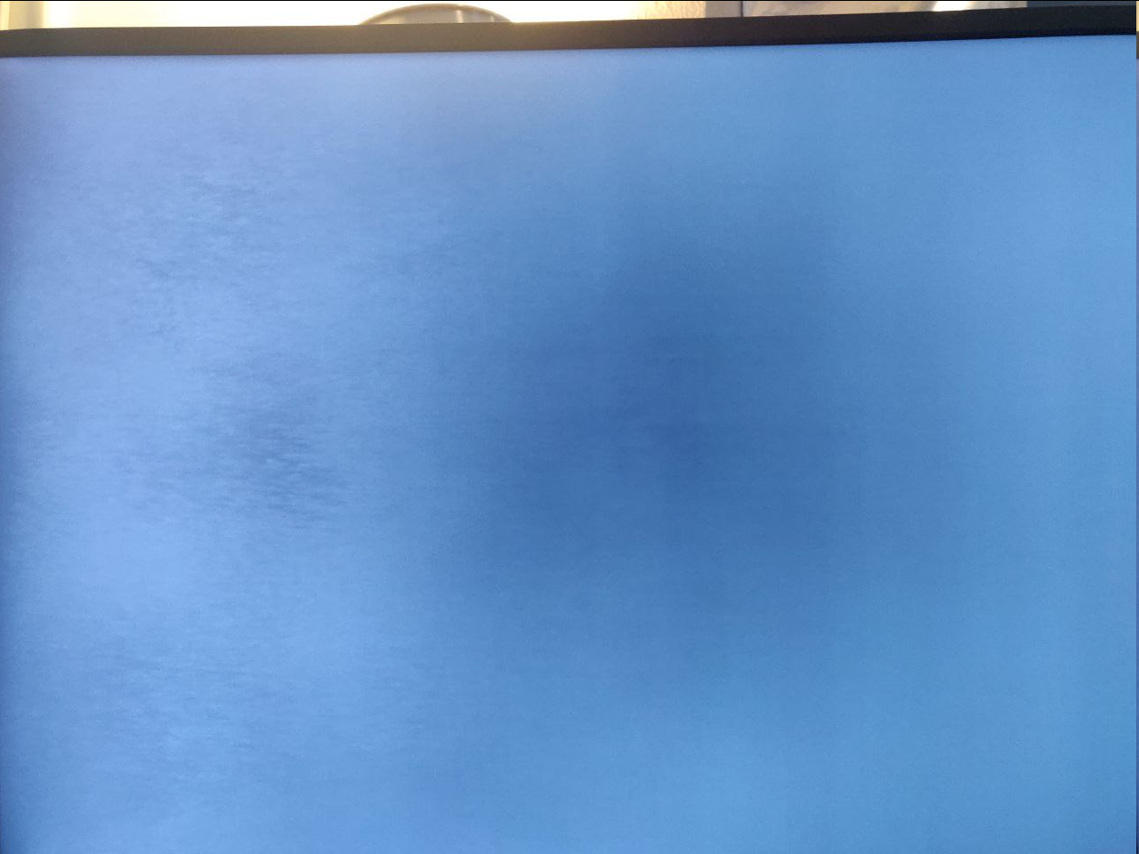

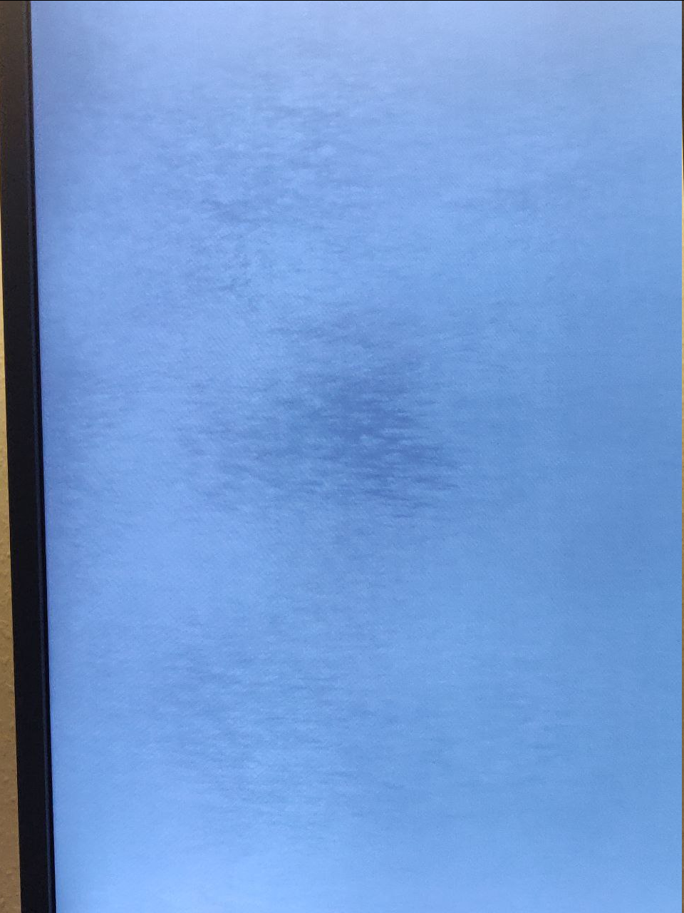

Ich habe auch zwei Samsung U32J590. Bei meinem ersten hatte ich auch Probleme, siehe Bilder mit einfarbigen Hintergrund.
War bei mir noch ein Gewährleistungsfall in den ersten 6 Monaten und Samsung hat das Panel ausgetauscht.
Wenn noch Garantie drauf ist einfach mal ausprobieren.

Danke das sieht tatsächlich ähnlich zu meinem Problem aus von der Struktur her.
Werde mal Samsung kontaktieren.

Soo, mich hat es jetzt doch in den Fingern gejuckt. Es ist tatsächlich das LCD selbst kaputt. Die ganzen Schichten sahen in Ordnung aus.
Was mich gewundert hat, das ganze Panel ist nur von einer Seite beleuchtet, das sehe ich zum ersten mal so 😅
Irgendwas sagt mir im Nachhinein, dass das damit zusammen hängt, dass die linke Seite mehr beleuchtet ist, bzw. weniger Kontrast hat. Vielleicht mach ich ihn später nochmal auf, wenn ich mehr Zeit habe. Aber das Panel war echt eklig zu öffnen:kotz:
Die vertikalen Schlieren kommen aber definitiv vom LCD selbst. Die Anordnung der Balken trifft auf ziemlich genau auf die Anbindungen der Flexkabel vom Display.

Ich bin nun nach Tagen (und dem Wissen wie das Panel aufgebaut ist) zu dem Entschluss gekommen, dass das Panel von Innolux einfach Müll ist. Jetzt wo ich es von innen gesehen habe, sehe ich die Streifen und den Kontrast und Helligkeitsabfall auf der linken Seite auch auf dem "guten" Monitor. Vorher dachte ich es sei Einbildung aufgrund der Blickwinkel. Die Schlieren hat der "gute" auch, wenn man von dem richtigen Winkel guckt, wenn auch nicht so stark.
Die Ursprüngliche Vermutung von mir, dass vielleicht irgendwelche Schichten einfach nicht sauber drauf liegen oder sich gewölbt haben, hat sich leider nicht bestätigt😔
Ich hab mir überlegt eventuell die Hintergrundbeleuchtung auch auf die rechte Seite nachzurüsten und die Helligkeit runter zu drehen. Platz dafür wäre im Panel gegeben.🤔 Wäre ein lustiges Bastelprojekt, mal sehen ob ich irgendwann Zeit und Lust dazu habe.
