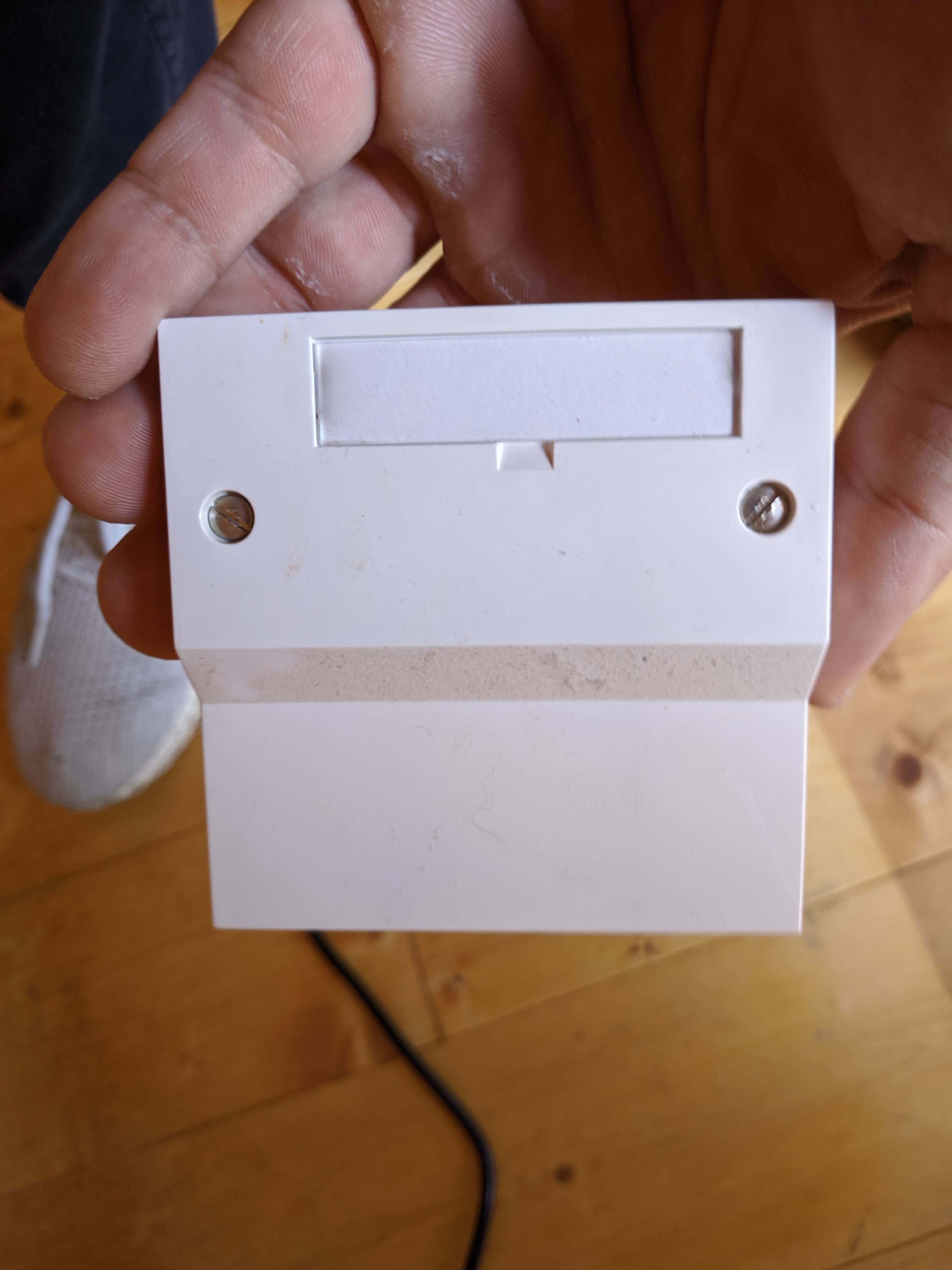

habe in unserem Haus mehrere Netzwerkdosen gefunden leider sind die kabel noch nicht aufgelegt. Kennt evtl jemand diese dosen oder weis welche module da reinpassen?
schon mal vielen dank im vorraus.
lg calatravo

Hallo und willkommen im CB-Forum calatravo !!
Sieht nach Keystone aus.
Nimm lieber eine "normale" UAE.
Bei den Keystones kommt das Kabel nicht schräg nach vorn raus, sondern seitlich. Kann Vorteile haben, weil das Kabel dann parallel zur Wand liegt. Muss aber nicht. Durch Zug daran könnte das darin eingesteckte Patchkabel evtl. geknickt werden.
Gruß, TM
UAE ? Ich würde eine Cat Aufputzdose mit Lsa+ werkzeug zum auflegen nehmen.
Reaktionen: Tanzmusikus
Warum AP Dosen? Kreisschneider besorgen, Kabel zurückdrücken, Loch machen und Hohlwanddosen setzen. Dann LAN Zwillingsdosen UP (keine UAE) einbauen und auflegen.
Reaktionen: up.whatever, fanaticmd und optixx
Bevor du dich ans Auflegen machst, kontrolliere mit zwei Durchgangsprüfern das Auflegeschema am anderen Ende. Das ist üblicherweise ein Patchfeld. Die zwei am häufigsten verwendeten Auflegeschemata sind TIA-568A und B, in Deutschland bzw. Europa eher die A. Kann aber auch sein, daß gar kein vorgefertigtes Schema verwendet wurde. Wichtig ist nur, auf beiden Seiten nach dem gleichen Schema zu verkabeln und die Belegung am besten auch zu dokumentieren – wenn man in 8 Jahren noch mal die Dose muß, weiß man nicht mehr, was man damals gemacht hat.
okay passt bestelle mir einfach neue dosen :) danke für die vielen antworten!
