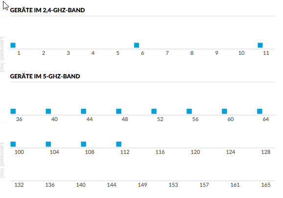

Habe 3 mal den UAP-AC-LR. Das mit den Kanälen ist etwas doof, da man im 2,4GHz Band Kanal 12 und 13 verliert. In meiner Nachbarschaft herrscht sowieso in dem Band die Kanalaufteilung 1,6,11 mit drei überlappungsfreien Kanälen. Mit den zusätzlichen Kanälen könnte man es auch 1,5,9,13 aufteilen, aber da das eh keiner macht lohnt es sich wegen der Interferenzen mit den anderen Kanälen nicht mal wirklich.
Im 5GHz Band muss man nur aufpassen, dass man die Kanäle ab 149 nicht belegt, da man dort in Deutschland nicht senden sollte. Habe die Kanäle für die APs alle manuell zugewiesen und das geht mit 3 APs perfekt auf.
Es gibt ja 3 überlappungsfreie 2,4GHz 20MHz Kanäle und 5 überlappungsfreie 5GHz 80MHz Kanäle.
Der Unifi Controller zeigt das ja ganz gut an.

Die 40MHz Kanäle im 2,4GHz Band belegen mehr Kanäle. Und da es eh schon nur 3 Überlappungsfreie gibt wären es mit der doppelten Bandbreite nur noch 1,5 Überlappungsfreie Kanäle. Also könnte ich nicht mal 2 APs haben die sich nicht gegenseitig stören. Dazu kommt, dass die Nachbarn ja auch noch die Kanäle nutzen. Bedeutet du störst mit einem 40MHz Kanal doppelt so viele Nachbarn, und bist für doppelt so viele Störungen anfällig. Bei mir sind deshalb 40MHz Kanäle sogar langsamer als die mit mit 20MHz. 40MHz machen so nur in Ausnahmefällen im 2,4GHz Band Sinn.
Da es im 5GHz Band viel mehr Kanäle gibt und es auch weniger gestört ist, sind dort die 80MHz Kanäle sinnvoll.
Überlappungsfrei sind dann 36,52,100,116,132.
Ist eigentlich ganz einfach zu rechen. Der Abstand zwischen Kanälen liegt bei 5MHz, bedeutet jedes 20MHz Band braucht 4 Kanäle. Beim 5GHz Netz lassen sich sowieso nur jeder 4. Kanal auswählen, deshalb gibt es dort auch weniger Probleme.
80MHz brauchen dementsprechend 16 Kanäle. Deshalb ist der Abstand zwischen 36 und 52 auch 16.

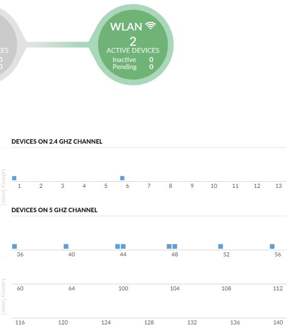

Ok, habe jetzt mal folgendes ausgewählt:
AP#1
2.4G - HT20 - Channel 1
5G - VHT80 - Channel 36
AP#2
2.4G - HT20 - Channel 6
5G - VHT80 - Channel 44
Ist das gut so?
Meine Übersicht sieht dann allerdings so aus. Was ist mit Devices überhaupt gemeint? Die APs?
Bandsteering kann ich nur aktivieren wenn ich die advanced features aktiviere und dann steht dort der Hinweis bevor man diese aktiviert:
Enabling these advanced features can cause intermittent connectivity, client disassociation, refusal to connect, etc. if not sufficiently tested on the devices your WLAN infrastructure is designed to support. Only enable these features if you are confident in your site design, and have found them both (1) necessary and (2) compatible with your installation/design.
The following features will be enabled: airtime fairness, bandsteering, minimum RSSI, and load balancing.
Schreckt mich ein wenig ab?
AP#1
AP#2
Ist das gut so?
