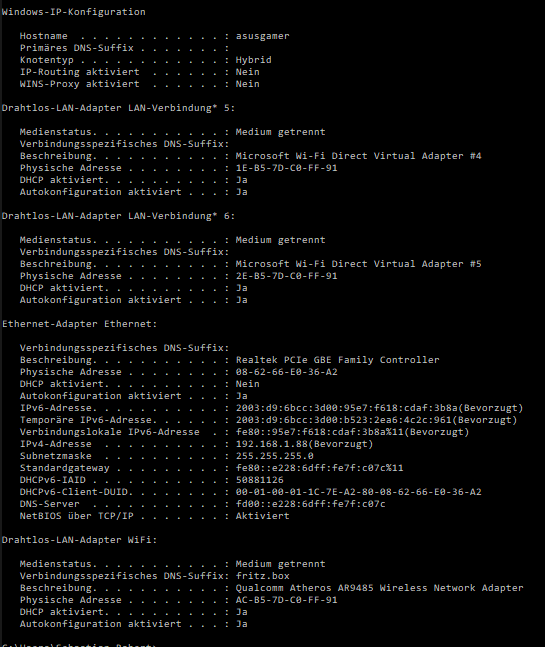

ich bin dabei eine Bridge mit den Ubiquiti Nanobeam M5 16 aufzusetzen. Soweit funktioniert alles und sie sind auch verbunden. Jetzt ist nur das Problem der Speedtest in der Weboberfläche funktioniert nicht(Fehler mit irgendwelchen Ports) und Internet bekomm ich auch nicht darüber. Bei Google finde ich keine Ergebnisse und seit 3 Tagen weiß ich einfach nicht mehr weiter. Ich hoffe ihr wisst wie man das lösen kann.

Und frage auch an einem Client die IP ab mit "ipconfig /all" in der cmd. Die Daten kannst du hier ANONYMISIERT posten (ohne MAC, Rechnernamen und/oder IP).
775681
bei ping fritz.box wird der Host nicht gefunden. Bei ping -4 fritz.box passiert das selbe
Hast du auf dem Rechner eine statische IP-Adresse konfiguriert? Sieht jedenfalls so aus.

Der Fehler war, dass ich die Antenne am Laptop konfiguriert habe und so die IP geändert habe (gleiches Subnetz). Ich hab jetzt DHCP aktiviert am Laptop und hab endlich Internet über LAN

Die Antennen haben eine feste IP von Beginn. Das einzige war, dass ich dem Laptop eine feste IP 192.168.1.10 gegeben habe, da die Antenne 192.168.1.xx haben
Reaktionen: Merle
Er hatte es bestimmt zum Konfigurieren auf dem Laptop gesetzt, sich dann das Ubiqiti Ding vorgenommen und am Ende die Tests auch mit dem Notebook durchgeführt, ohne wieder auf dynamisch zu stellen, und war damit in der default-IP-Range des Ubiqiti-Produkts.
(Zumindest ist mir das schon seeeeeehr oft so ähnlich passiert :D )
Genau das ist passiert
Okay, ja, passiert. Nur die IP fest eingestellt, aber Gateway, DNS leer gelassen. Braucht man zur Konfiguration ja nicht. Und am Ende des Tages gewundert, warum Internet am Laptop nicht geht. Passiert ständig. 🙂
