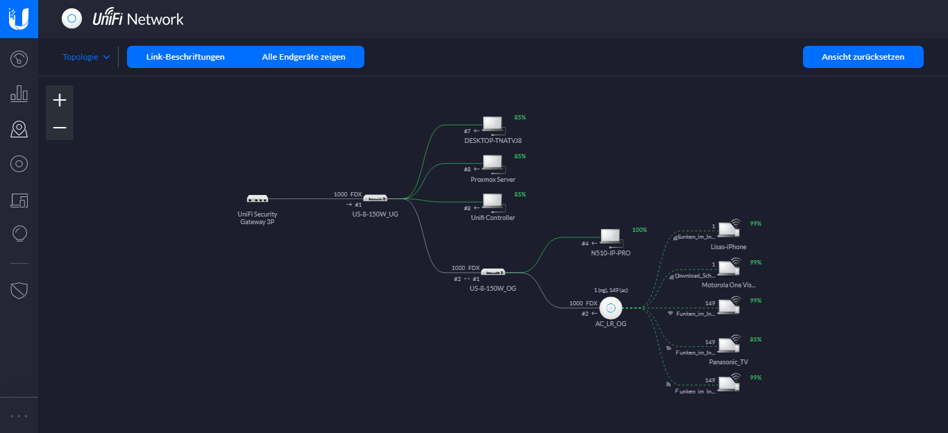

Das USG ist an einem US-8-150W angeschlossen und dann geht es noch weiter mit aber das sollte ja keine Rolle mehr spielen.

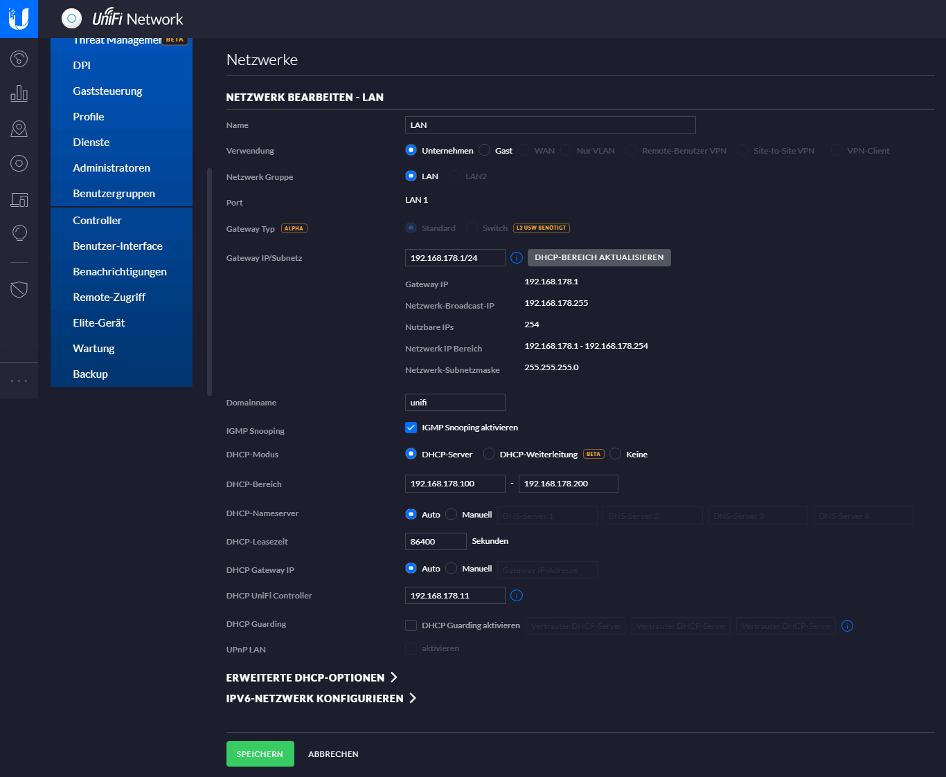

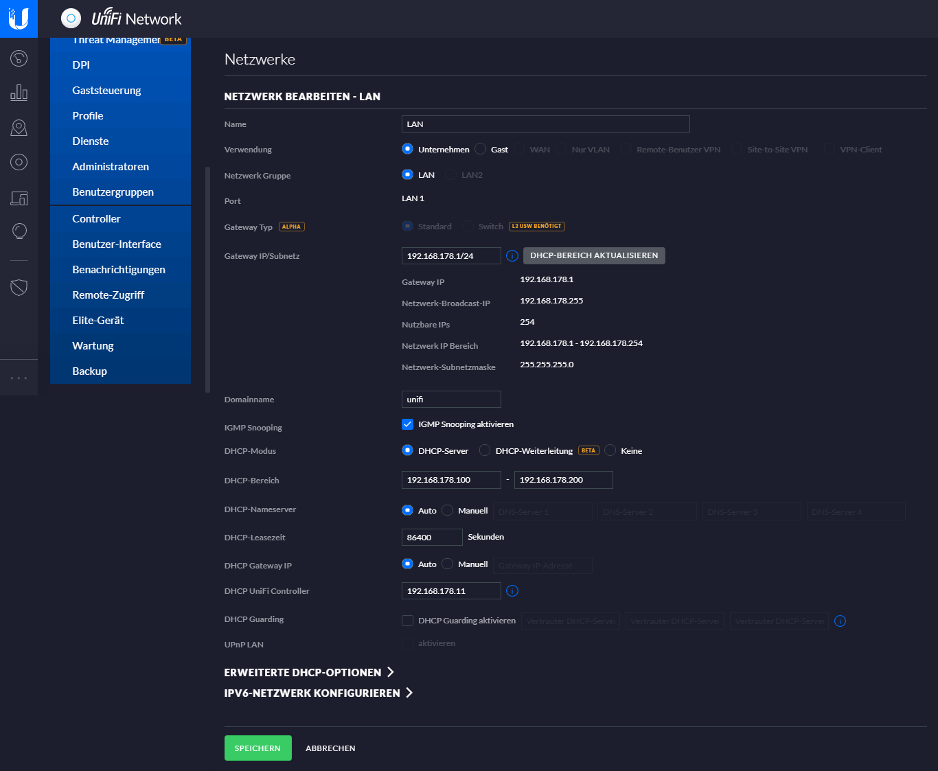

USG Konfiguration:
WAN: DHCP
LAN: 192.168.178.1
DHCP Server an
Bereich: 192.168.178.100 - 192.168.178.200

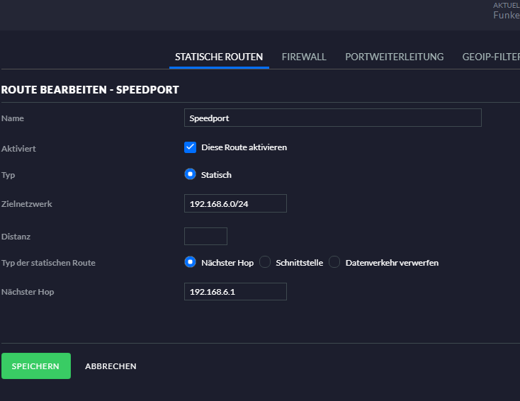

hast du zwischen
LAN: 192.168.6.0/24 und 192.168.178.0/24 ne route?

hast du zwischen
Nein, habe ich nicht.
Davon wird in keiner Anleitung ein Wort gesagt, nur das verschiedene Adressbereiche verwendet werden sollen zwischen WAN (Speedport) und LAN.

Routen musst du nicht händisch im USG, bzw. im Unifi-Controller eintragen, das läuft automatisch.

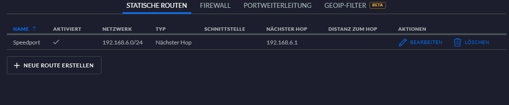

Die ist leer, da ich ja keine Statischen Routen eingefügt habe.
Es werden auch keine zusätzlichen Routen gebraucht. Default Route genügt für Internetzugtriff.

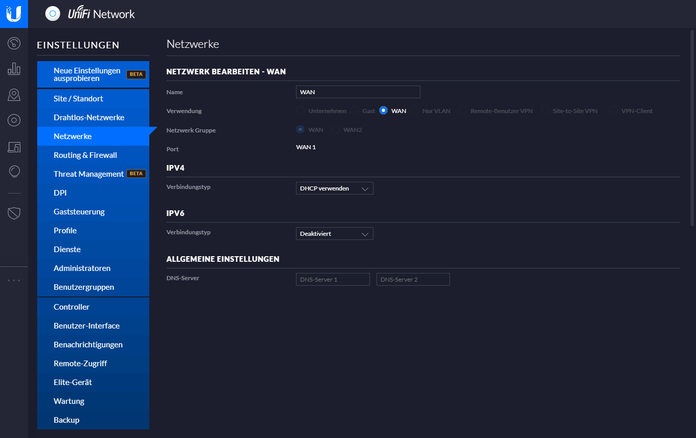

Die WAN Verbindung hat keinen sinnvollen DNS-Server (FritzBox!) konfiguriert. Hat aber keinen Einfluss auf einen Ping zu 8.8.8.8. Anonsten sieht die Konfiguration richtig aus.

DNS ist nachgetragen bei WAN -> 192.168.6.1

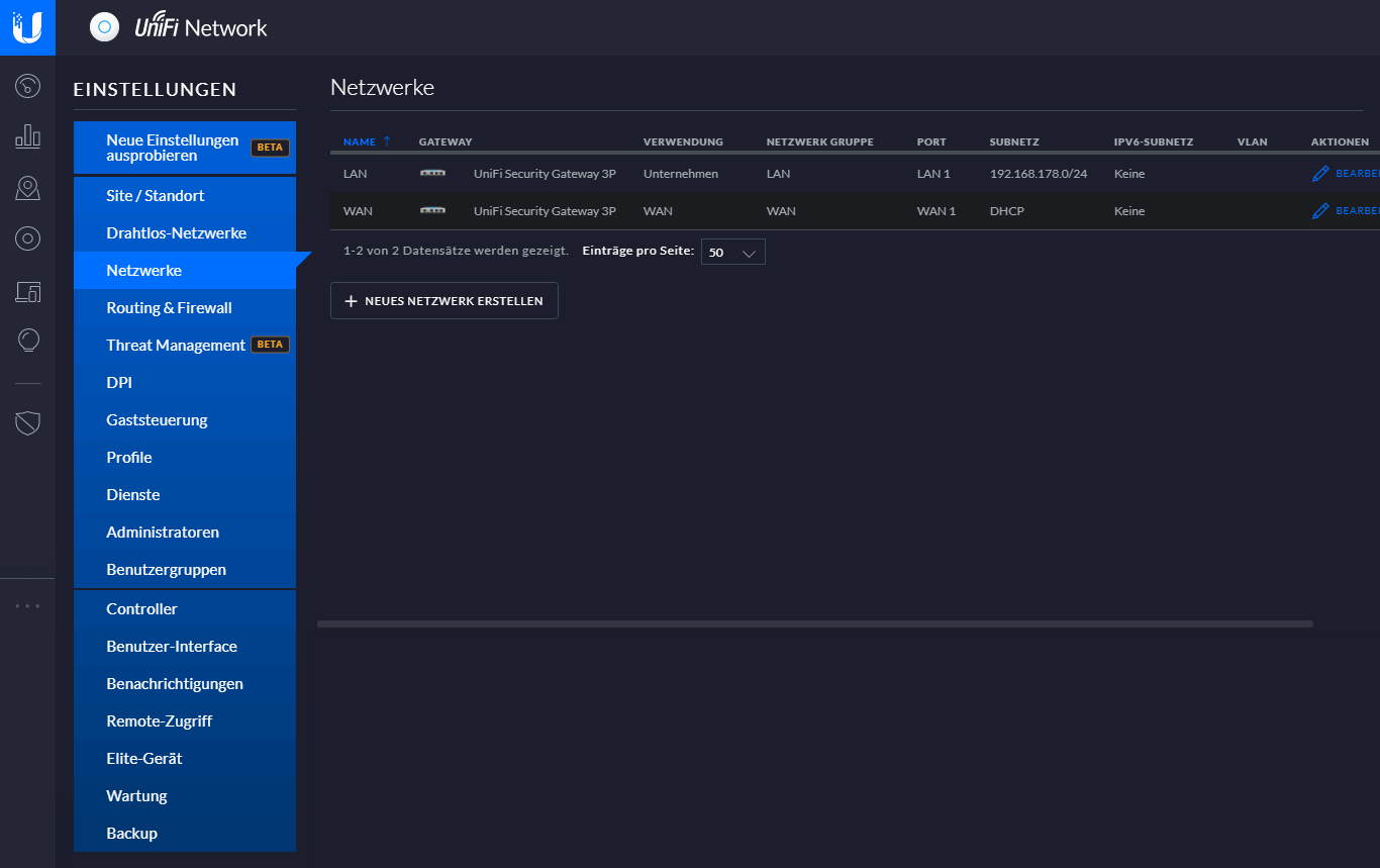

Also bei Routing&Firewall ist kein Eintrag, sollte dort eine Default Route hinterlegt sein?

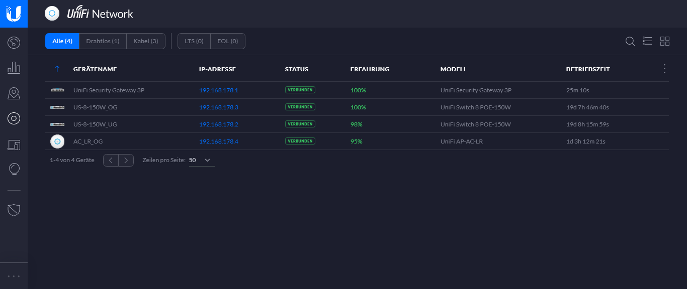

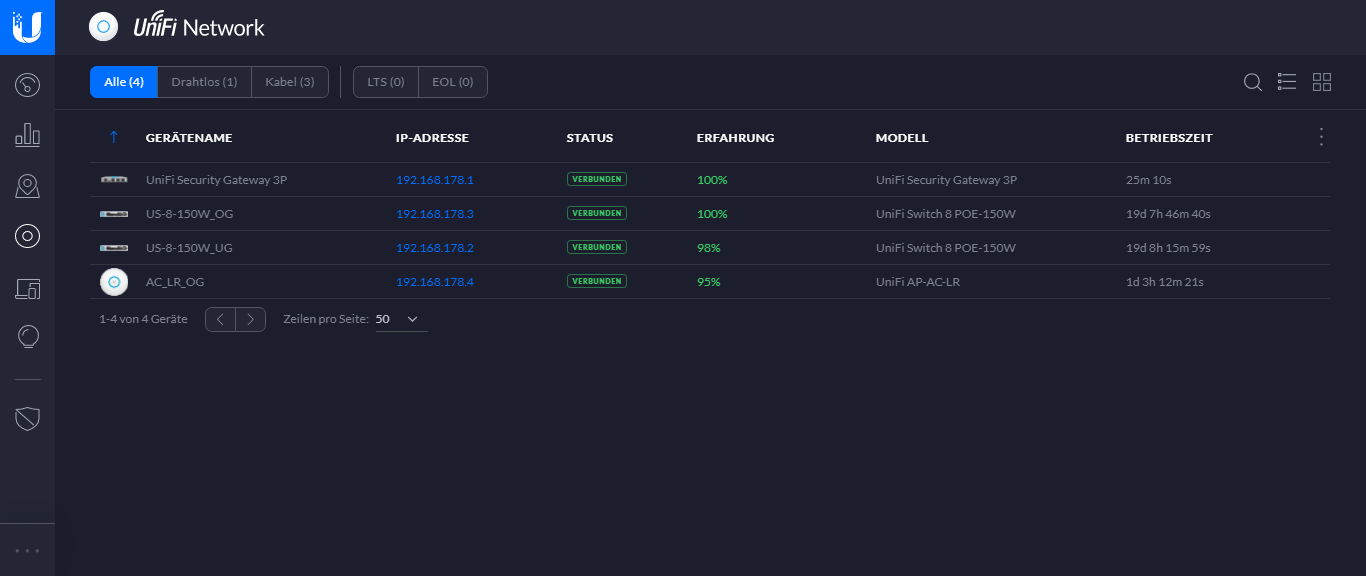

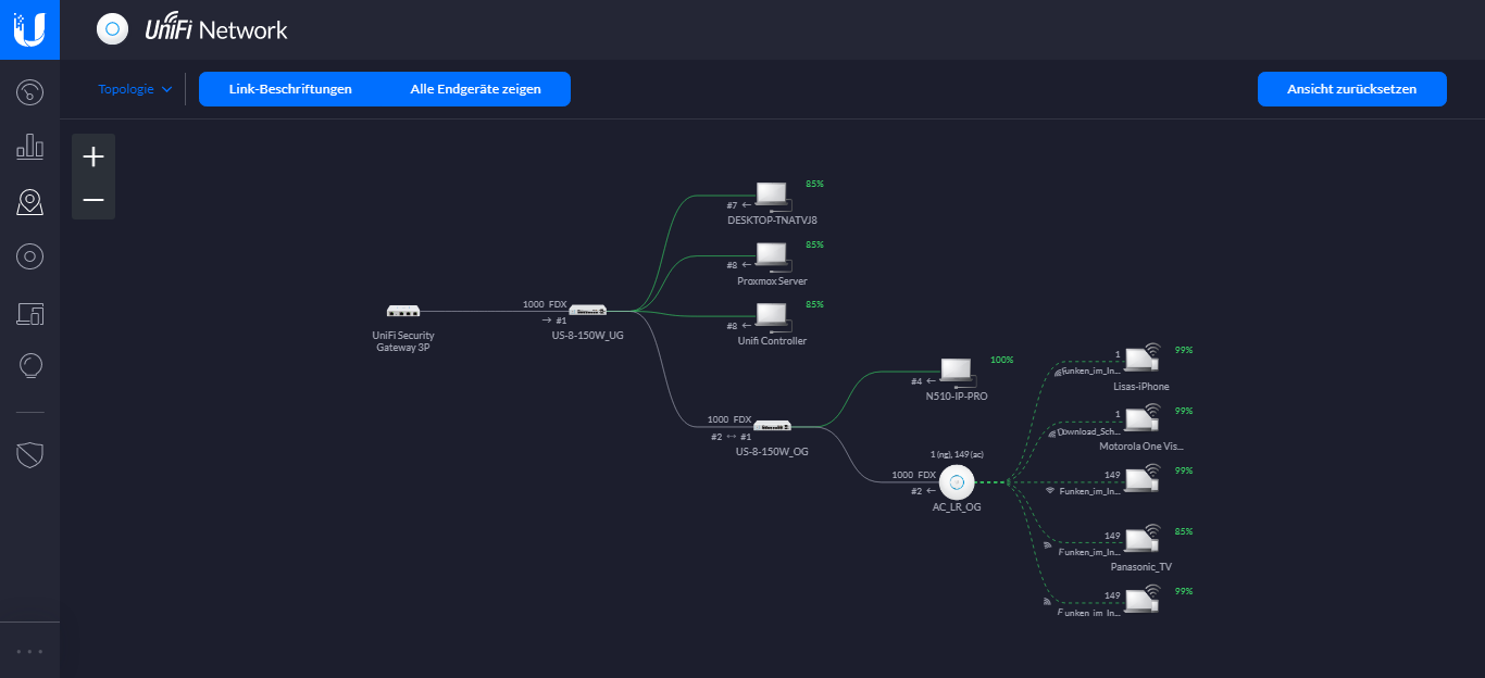

Hier mal noch die Geräte Übersicht. Aber hier sollte sich auch nichts komisches verstecken.
Das eine default route im schema wie von mir geposted gesetzt sein sollte behaupte ich weiterhin.

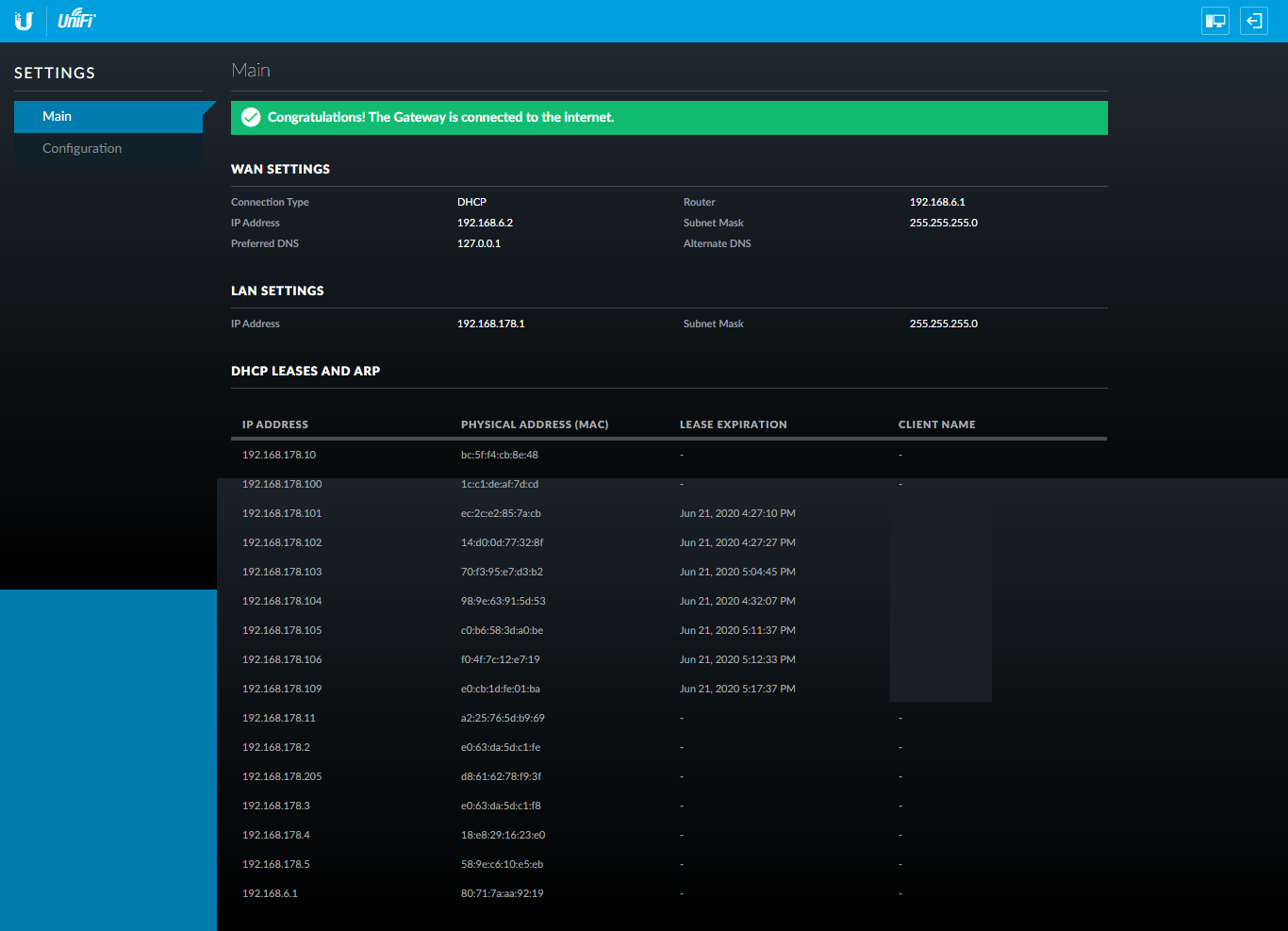

Eine Standardroute sollte eigentlich bereits eingetragen sein. In den WAN-Settings sieht man, dass via DHCP das Gateway 192.168.6.1 zugewiesen wurde - das ist die Standardroute. Ob die in der GUI auftaucht oder nicht, muss nix heißen. Es gibt vieles was in der Unifi und der EdgeRouter-GUI nicht auftaucht, weil es hinter den Kulissen läuft. So werden beispielsweise auch bei Portweiterleitungen weder die DNAT-Regeln noch die Firewall-Ausnahmen angezeigt (zumindest war das in den mir bekannten Versionen so). Das heißt aber nicht, dass sie nicht existieren, weil ein Blick in die iptables via ssh offenbart dann, dass es dafür ne separate Chain gibt, die von der GUI nicht dargestellt wird.
Man kann das aber auch ganz einfach testen, indem man vom USG selbst aus die Internetverbindung testet, via ssh.
Da ich kein USG habe, kann ich das leider nicht selbst prüfen, aber laaaaange Zeit konnte man am USG das NAT am WAN nicht abschalten. Dies sollte aber schon vor geraumer Zeit in den Controller implementiert werden. Ob es nun "schon" da ist, nach gefühlt 10 Jahren Requests aus der Community, weiß ich nicht, angekündigt war es aber. Also bitte nochmal die WAN-Einstellungen des USG prüfen ob dort NAT aktiviert ist (wenn's denn nen Haken gibt).

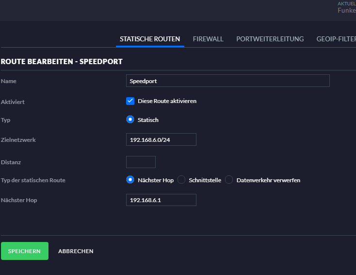

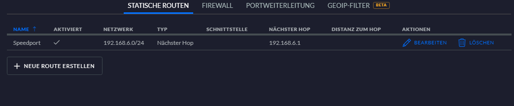

Die Route aus #16 kannst du übrigens getrost wieder löschen. Du sagst dem USG effektiv, dass es sein eigenes Subnetz über ein Gerät im eigenen Subnetz erreicht. Eine Route und das dazugehörige Gateway weist aber den Weg in ein anderes Subnetz. Genau genommen würde sich die Route, die du da eingetragen hast, sogar im Kreis drehen, weil das USG zum erreichen einer IP im 192.168.6.0/24 Subnetz ein Gateway im 192.168.6.0/24 Subnetz verwenden muss, das es über die Route ins 192.168.6.0/24 Subnetz erreicht, welches ein Gateway im 192.168.6.0/24 Subnetz erreicht, das über die Route ins ........ Normalerweise müsste so eine Route sogar von der GUI abgefangen werden, weil sie schlicht und ergreifend keinen Sinn ergibt --> löschen.
Interface-Routen für die Subnetze der eigenen LAN-Schnittstellen (inkl. WAN) erstellt das USG automatisch, so wie Windows es zB auch tut. Kann man bei Windows schön sehen, wenn man "route print" eingibt und sich dann den Bereich mit dem lokalen Subnetz anschaut.
USG selbst hat ja Internet.

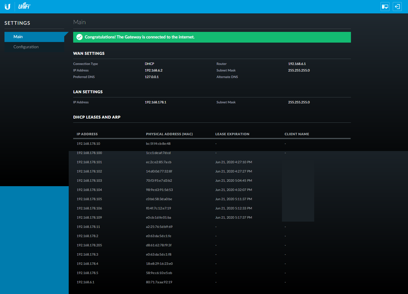

Mir ist eine weitere meiner Meinung nach seltsamkeit aufgefallen.
Wenn ich mit dem Speeport per LAN verbunden bin kann ich ich die USG auf 192.168.6.2 nicht pingen. PC hat die 192.168.6.10.
Habe die Adresse der USG Beim Neueinrichten statisch gesetzt auf 192.168.6.2.
Internet liegt weiterhin an der USG an.

Das ist eigentlich schon der entscheidende Hinweis. Es geht hierbei aber nicht um die Route aus dem LAN hinter der USG in Richtung Internet, sondern um die Rückroute. Du musst deinem Speedport mitteilen, wo sich das 192.168.178.0/24 Netz befindet. Andernfalls schickt er alle Pakete mit Ziel 192.168.178.0/24 wieder zurück in Richtung Internet, da er selbst eine Default Route hat und nichts spezifischeres festgelegt wurde. Hierfür benötigt er eine statische Route, die auf den WAN-Port der USG zeigt.
Somit --> Im Speedport konfigurieren: Route auf Zielnetz 192.168.178.0/24 über Gateway 192.168.6.2
Aus diesem Grund sollte der WAN-Port der USG am besten eine feste IP haben (ob nun händisch konfiguriert oder fest durch DHCP vergeben). Sonst funktioniert die Rückroute plötzlich nicht mehr.
Die USG hat selbst bereits Internet, da sie ein Interface im LAN-Segment des Speedports hat.
