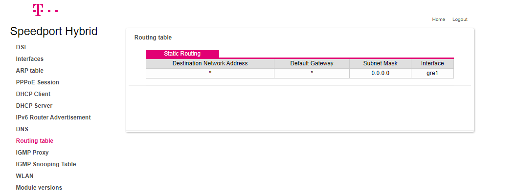

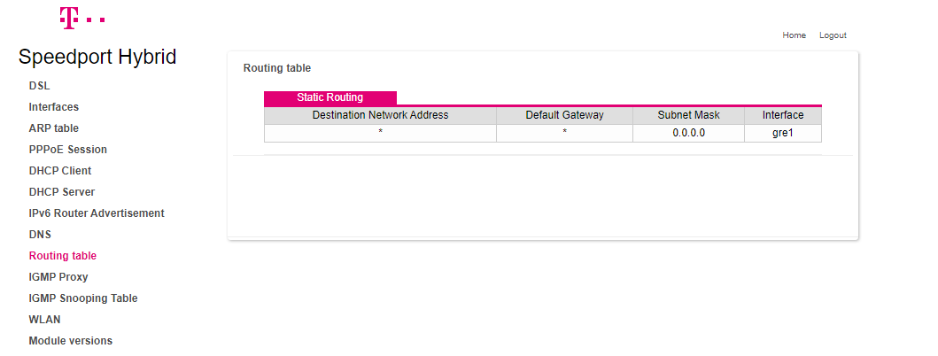

Am Speedport Hybrid ist wohl keine Statische Route eintragbar.
Im Engineer Menü kann ich nur die Routen anzeigen lassen.
