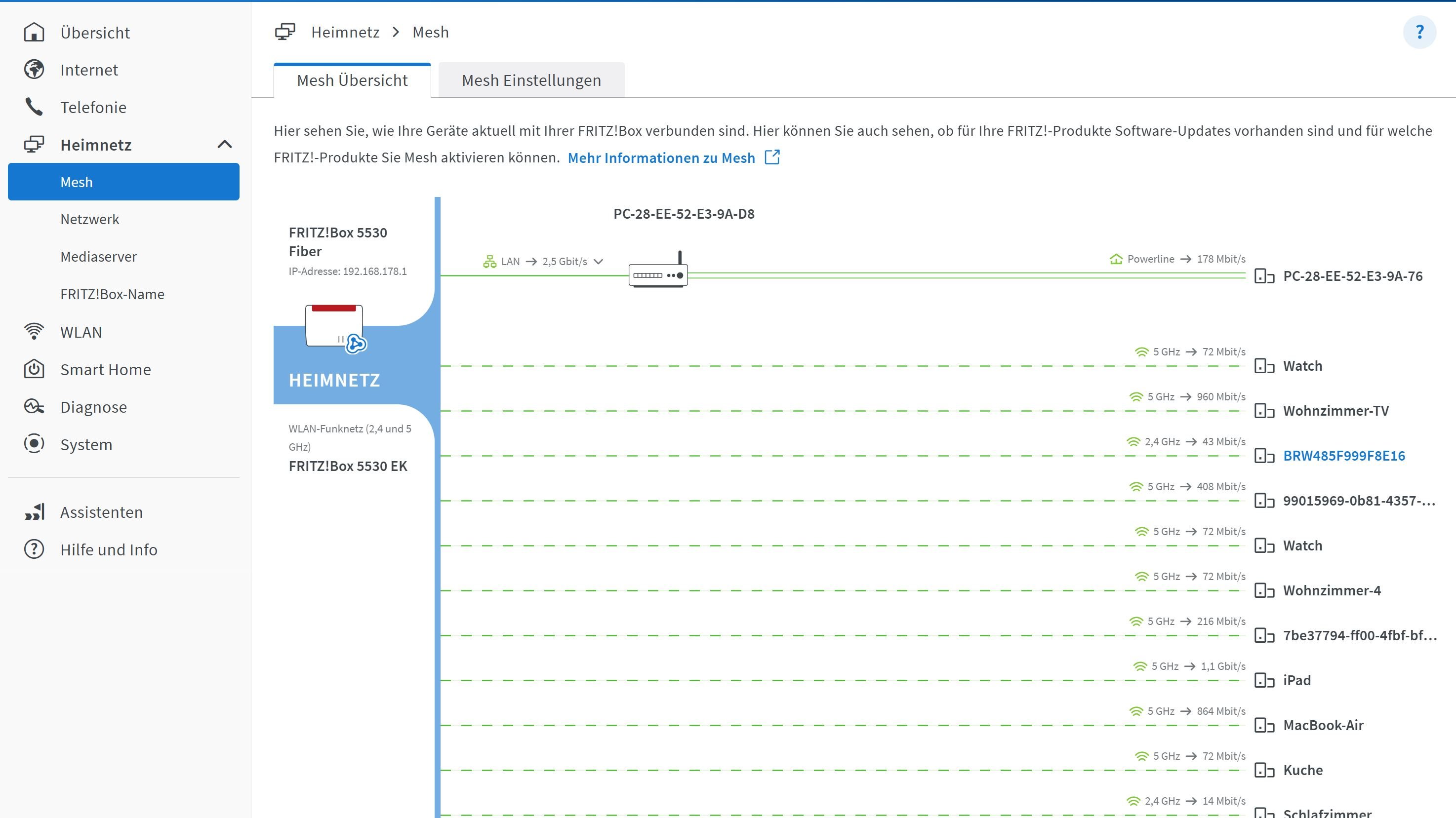

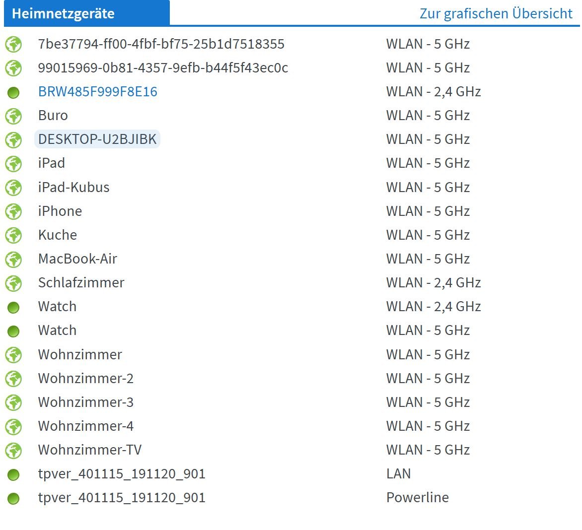

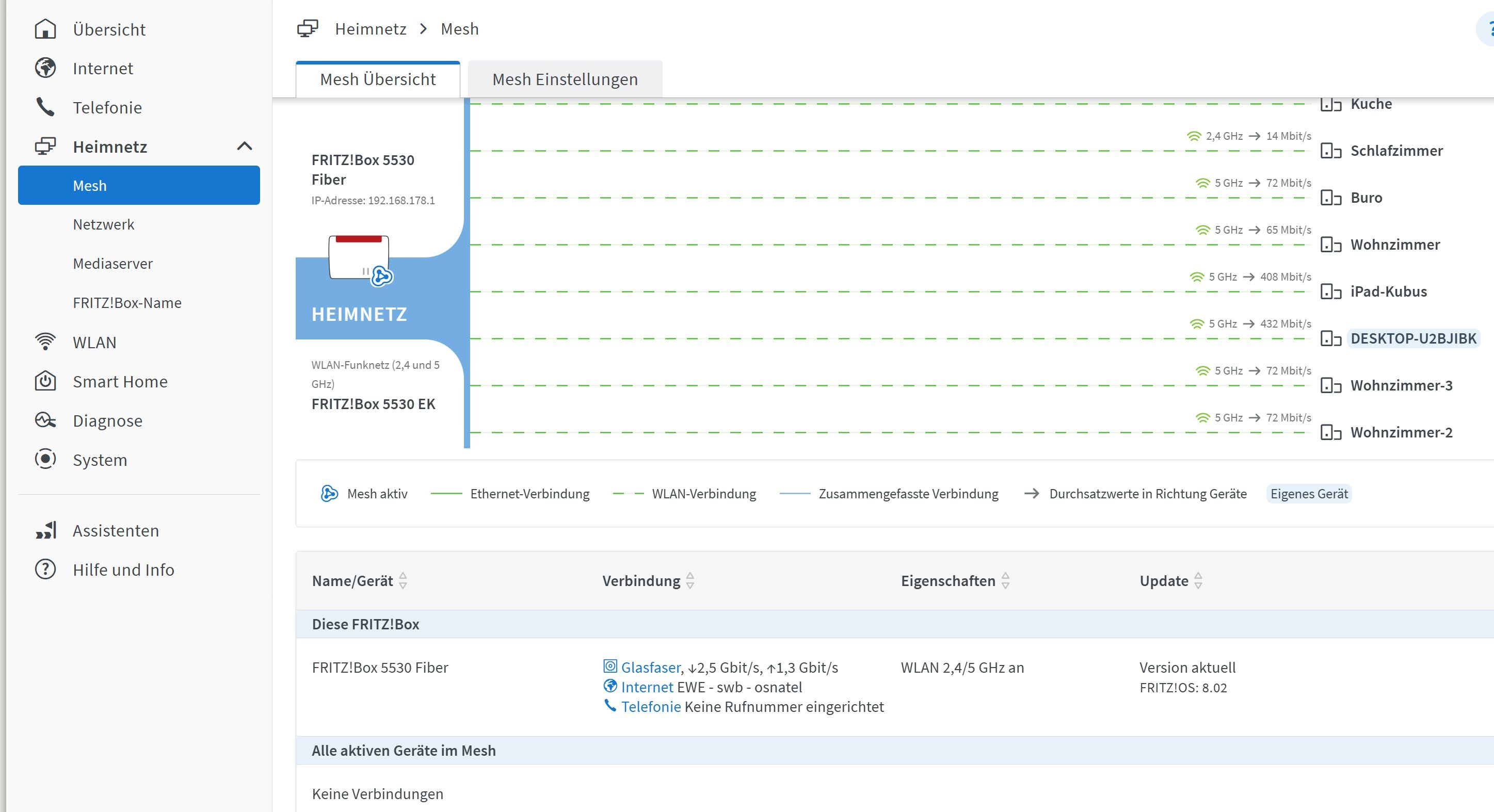

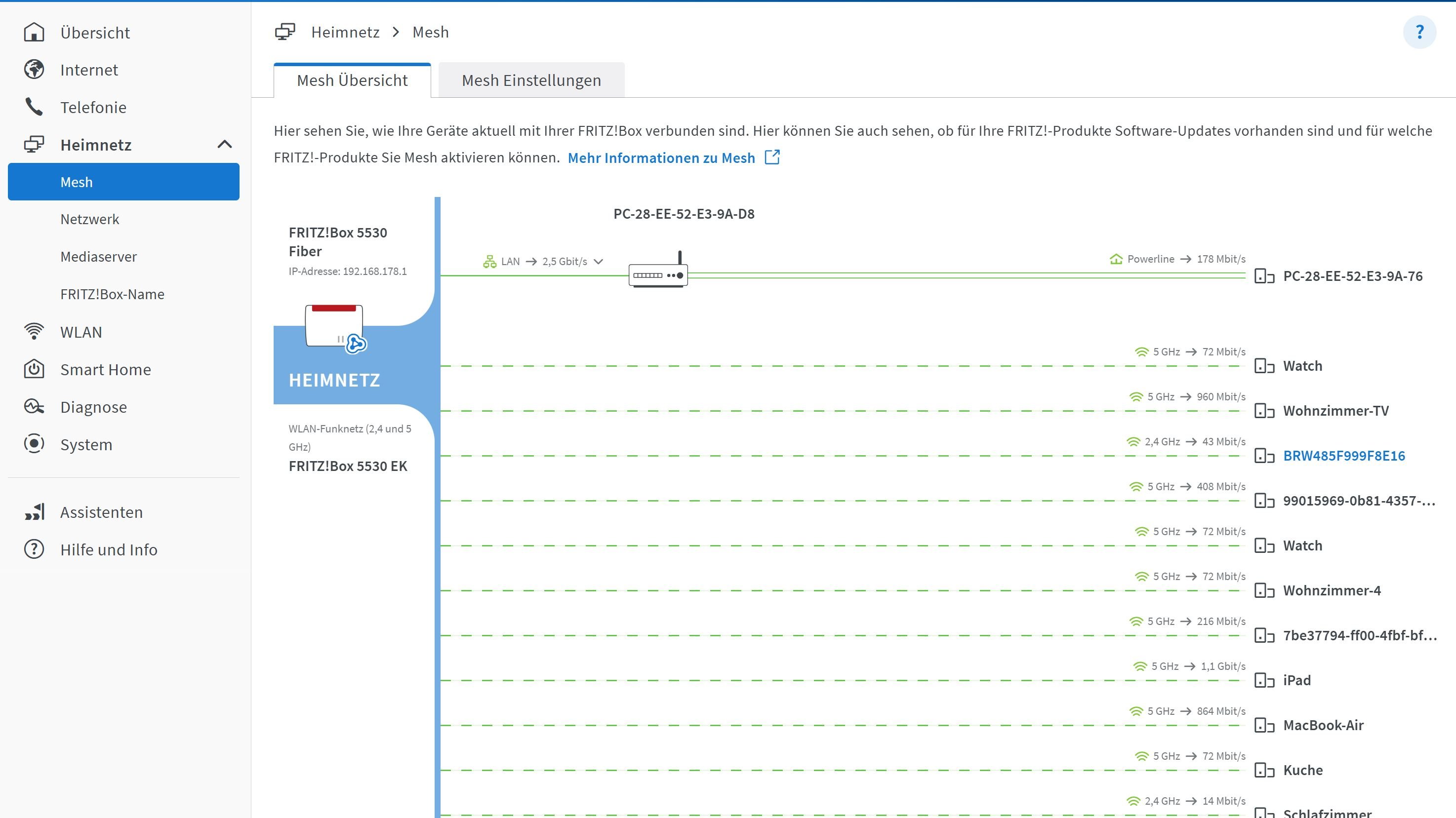

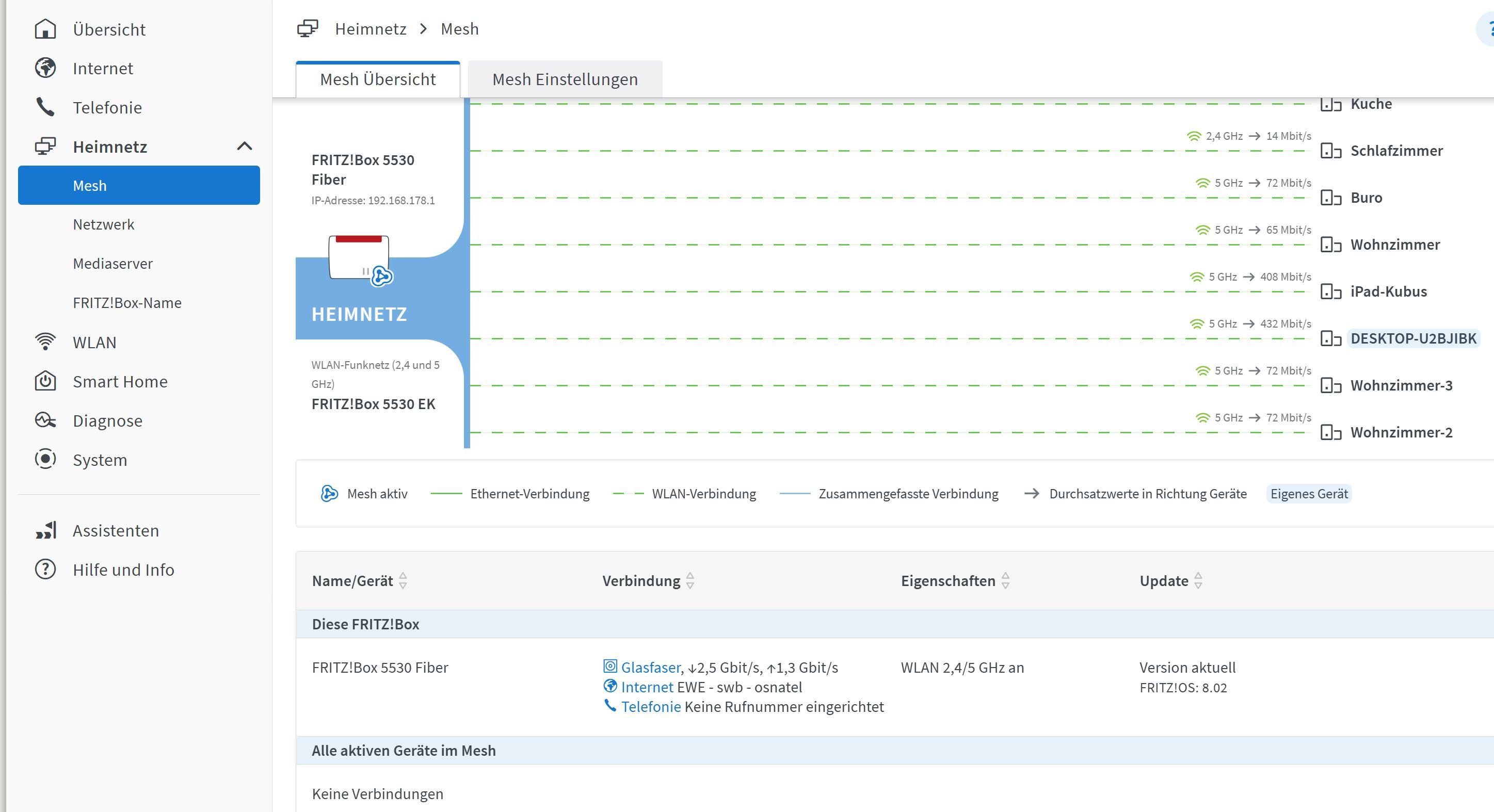

Anbei die Screens.
So, hoffe ich habe nichts übersehen...hoffe, damit könnt Ihr weiterarbeiten

Passiert Dir das am Notebook auch ab und an im WLAN? Klingt jedenfalls so, als wäre genereller etwas im Argen oder Du hast (mindestens) zwei verschiedene Probleme. Wie war das Notebook über LAN angeschlossen, direkt an der FRITZ!Box oder irgendwas dazwischen (Patch-Panel/LAN-Dose bzw. Switch)?
a) Falls direkt in der FRITZ!Box, hast Du mal LAN2 probiert, also den nicht-Multi-Gigabit-Port?​
b) Falls indirekt, bräuchten wir mehr Details zum Aufbau; ideal wäre ein Grundriss als Filzstift-Skizze, wo die FRITZ!Box steht, wo das Arbeitszimmer liegt. Was alles zwischen FRITZ!Box und Notebook ist, also falls ein Switch, dessen Hersteller und Modell-Name.​
kubanisimo85 schrieb:
kennen mich hier 0,00% aus
Bitte alle aktiven Geräte auflisten, also ob irgendwo in der eigenen Wohnung noch mehr Switche sind, ob irgendwo bei Dir noch WLAN-Repeater verbaut sind. Schön wäre auch, wenn Du die Powerline-Sache auf der Skizze einmalen könntest. Auch hier bei Powerline: Welcher Hersteller, welches Modell?

Der Firmenlaptop ist im W-Lan vom Router. Wenn Kabel anschließe ist es so: Router-->TP-Link Wohnzimmer-->TP-LInk Büro-->Switch-->Laptop

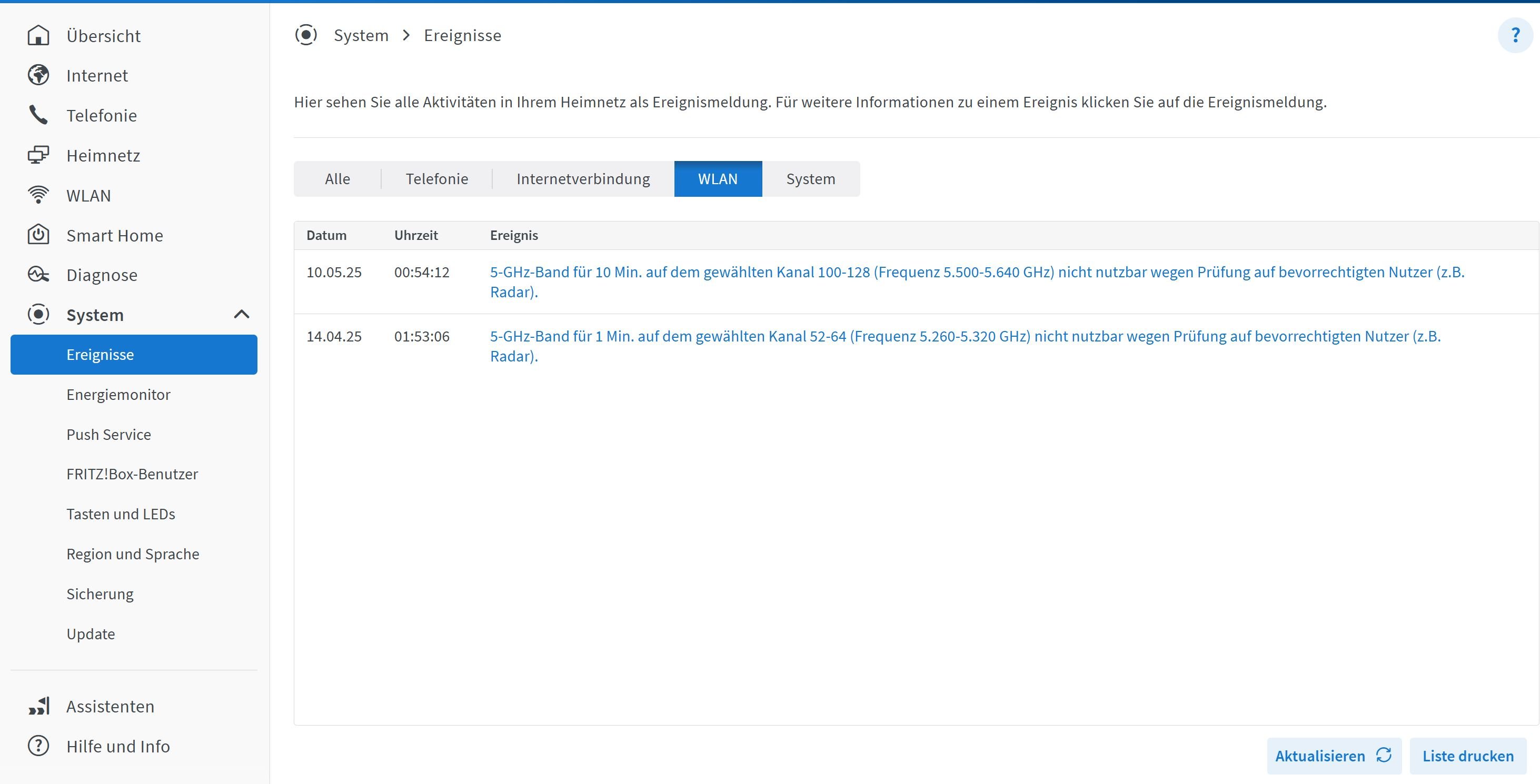

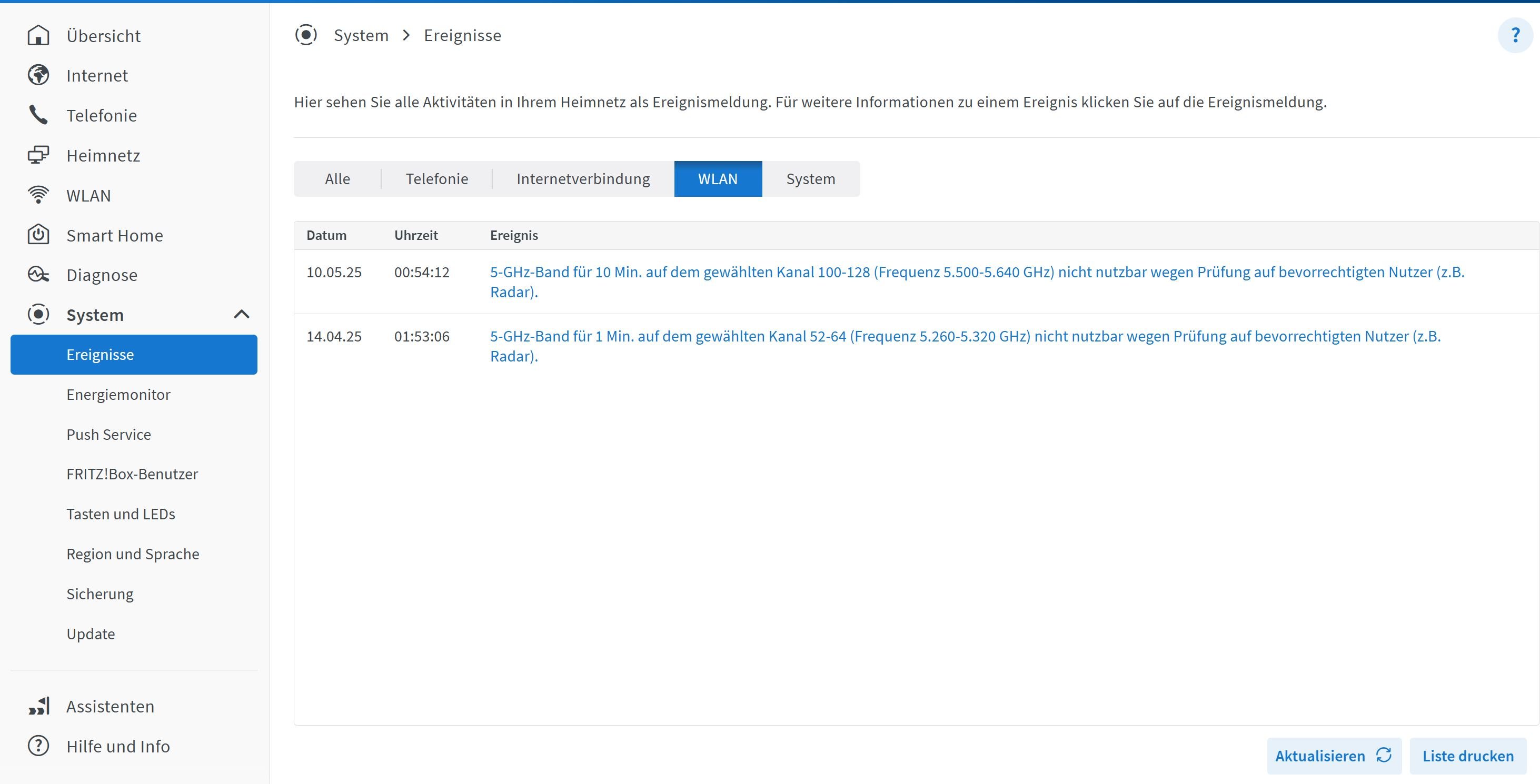

Info im Anhang @ FritzBox.
Das sieht eigentlich gut aus, keine Probleme wegen DFS. Schon merkwürdig. Auf welcher WLAN-Verschlüsselung steht die FRITZ!Box: „WPA2 + WPA3“ oder wenigstens „WPA2 (CCMP)“ und unten PMF angehakt?
