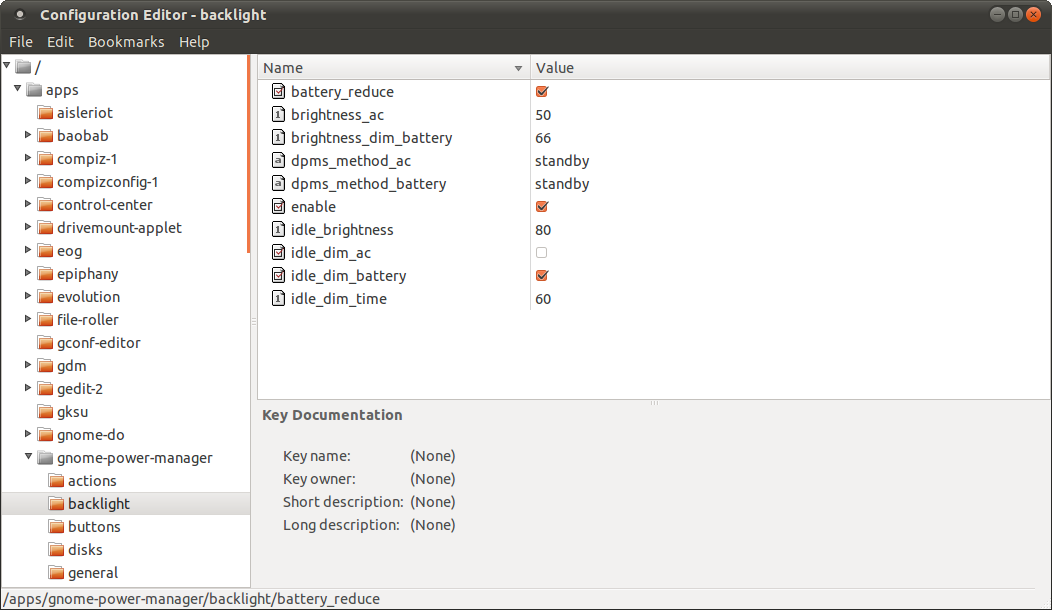

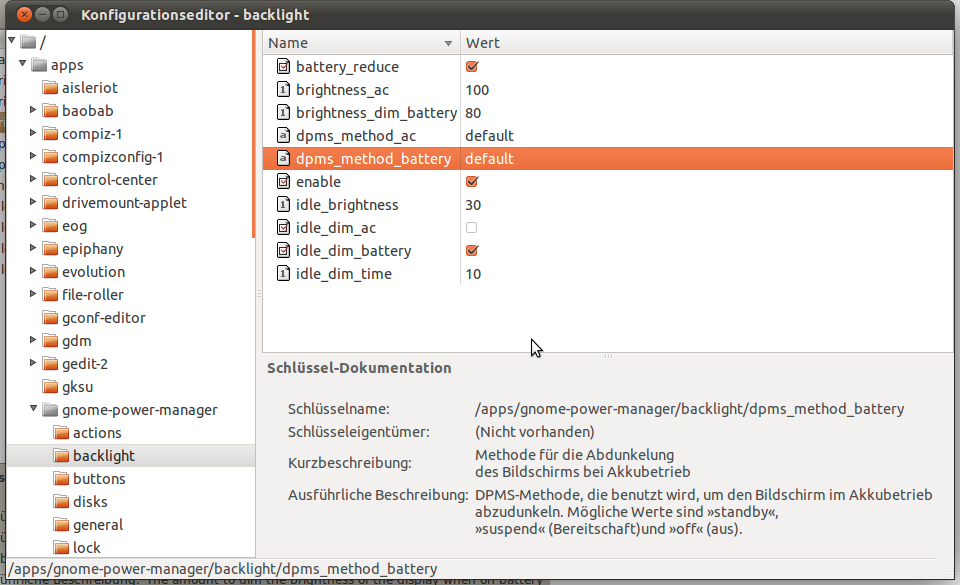

die displayhelligkeit lässt sich aber manuell regeln?
anbei mal ein screenshot meiner einstellungen.
(idle_dim_time wird übrigens in sekunden angegeben)
kurios ist hierbei, dass die werte 0 die maximale und 100 die minimale helligkeit einstellen; 100 schaltet das backlight sogar komplett ab.
edit: übrigens kannst du mit [alt]+druck einen screenshot allein vom fokussierten fenster machen, dann musst du nichts mehr bearbeiten
