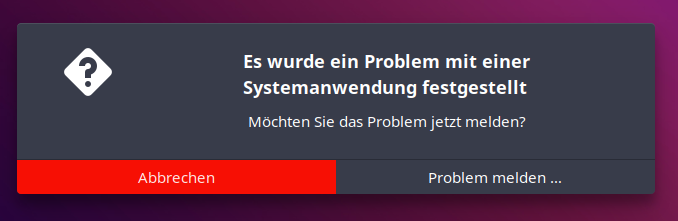

auf meinem PC läuft derzeit Ubuntu Budgie 20.04, ich hab alles eingerichtet und es läuft soweit auch ganz gut.
Aber, jedes mal nach dem Start erscheint nach etwa einer Minute folgende Fehlermeldung:
Meine Frage dazu:
Wie kann ich rausfinden, durch was die Meldung ausgelöst wurde, und das Problem evtl. beheben?
Es nervt schon etwas und sollte so ja auch nicht sein. Vielleicht kann mir ja jemand weiterhelfen.
Was passiert wenn Du auf "Problem melden" gehst?
Das Fenster verschwindet, sonst nichts, genau wie auf Abbrechen. Ich denke mal es wird eine Funktion ausgelöst die Fehlerdaten an die Dsitributionsentwickler schickt, aber irgendwo müssten diese sich ja auch einsehen lassen. Es sind leider keine genaueren Informationen sichtbar.

Könnte das bereits bekannte Apport-Problem sein: Ist tatsächlich eine Anwendung fehlerhaft, wird sie einfach neu gestartet und gut ist - eine Fehlermeldung wird dann aber trotzdem produziert. Oder aber es steht halt in den Logs und produziert immer wieder diese Fehlermeldung. Wenn Du keinerlei Probleme mit der Funktionalität feststellst, kannst du entweder apport deinstallieren oder das entsprechende Logverzeichnis löschen leeren. Lies mal hier und hier dazu. Beides bezieht sich auf ältere *buntu-Versionen, aber das dürfte keinen Unterschied machen. Unter 20.04 kannst Du auch einfach mal in den Einstellungen (nicht in den Budgie-Desktop-Einstellungen) unter Datenschutz->Fehlerdiagnose auf "nie" stellen und gucken, ob das was bringt. Oder Du machst das, was im zweiten Link ganz unten unter "Konfiguration" steht.

Dass ein Bluetooth-Dienst nicht gestartet werden kann, kann ich ja noch nachvollziehen, denn der PC hat kein Bluetooth. Hab zwar einen Bluetooth-USB-Adapter, aber den hat das Betriebssystem noch nie kennen gelernt.
Fehlermeldung in den Datenschutz-Einstellungen stand auf Manuell, habe es jetzt mal auf nie geändert, das sollte diese Meldung tatsächlich verhindern.
Wenns so einfach geht, dann ist es ja gut - und sogar ohne Terminal ;) Apport ist halt etwas nervig - ich zitiere mal von hier: "Apport ist so Sinnvoll, wie ein leeres Glas kühles Bier." :D Ich hab meinem Budgie 18.04 auch erstmal diese Fehlersendwut abgewöhnt - wenn man irgendwelche Probleme hat, gibts schließlich Logdateien...
Also die Fehlermeldung scheint jetzt verschwunden zu sein, so weit, so gut.
Woran genau es jetzt gelegen hat weiß ich zwar noch nicht (die Crash Dateien sind mehrere MB groß die muss man erst mal durchwühlen...), aber so lange alles funktioniert, solls mir auch egal sein.
