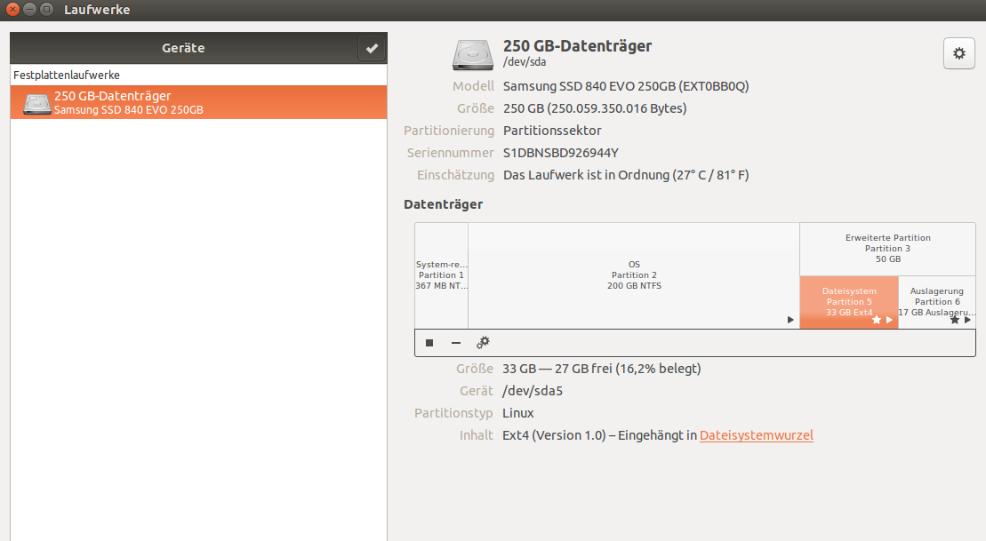

mal wieder habe ich mich dazu durchringen können Ubuntu 14 zu installieren. Ich habe es auf meine 250GB SSD installiert. Ursprünglich habe ich eine neue Partition von 50GB angelegt und es sollte da installiert werden, ob es geklappt hat weiß ich nicht. Aufjedenfall ist in meinem BIOS nur eine Option verfügbar und die startet Ubuntu, also lässt sich somit Windows 10 nichtmehr starten. Die Dateien sind aber noch da.
Bildschirmfoto vom 2015-12-14 18:40:10.png
Irgendeine Idee, wie ich es hinbekomme könnte Ubuntu und Windows 10 je nach Bedarf zu starten?

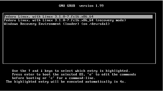

Im Internet gibt es wohl 100te Lösungen dazu. Kurzfassung: Ubuntu installiert seinen eigenen Bootloader (Grub) und ersetzt den von Windows.
Hier wird so ziemlich alles erklärt.
https://wiki.ubuntuusers.de/GRUB_2
Edit: Windows sollte aber Problemlos starten den Grub erstellt eigentlich automatisch einen Windows Eintrag.
GRUB Menü beim Bootvorgang starten, dort Windows 10 auswählen, done.
Edit: Falls ich mich nicht irre, sollte ein sudo update-grub das Grub Menü bei jedem Start auch hervorheben, aber keine Garantie.
@Deidaraa
Daher habe ich einen Edit gemacht mit einem Link, wie man das Menü aktiviert.
Nach dem Update kam das Menü nun. Vielen Dank! Heißt zwar noch "Windows 7" aber klappen tuts trotzdem.
Ja, das mit dem Eintrag kann je nach Distribution abweichen, ist aber nicht schlimm.
