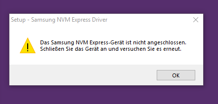

Hallo Leute,
meine Evo 960 läuft seit einigen Monaten problemlos.
Ein frisch installiertes Windows 10 im Sommer, saubere Treiberinstallation vom Samsung NVME Treiber > alles Top...
Nun Windows 10 mit dem Herbst Update frisch installiert > alles gut soweit aber der Samsung NVME Treiber lässt sich einfach nicht installieren?!?
Hat jemand einen Tip?
Brauchst du ihn denn? Wird er als fehlend angezeigt? Ist die M.2 nicht schnell genug?

Danke für eure schnellen Anworten.
Ja den Samsung Treiber will ich schon nutzen wegen dem Speed Vorteil.
Den aktuellen habe ich versucht, ebenso wie die 2.2 Version > gehen beide nicht.

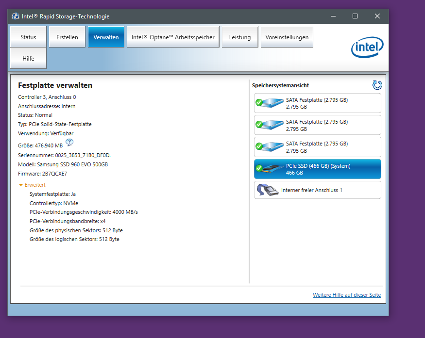

Nein das Board läuft nicht im Raid Modus aber ich habe den Rapid Storage Treiber installiert?!? Kann der da stören?
EDIT: Wobei ich den Intel Rapid Treiber auch vorher installiert hatte...und da ging alles Problemlos mit der M2 SSD

Wenn die SSD im Kontrollzentrum des Rapid Storage Treibers auftaucht ist der RAID-Modus definitiv aktiv. Schau mal ins BIOS. Meistens ist die RAID- / AHCI-Option bei den SATA-Einstellungen zu finden, obwohl sie auch PCIe-SSDs betrifft. Das Umstellen nach der Windows-Installation geht aber nur mit einigen Tricks. Anleitungen dazu sollten via Google zu finden sein.
Edit: Hat dein BIOS spezifische Optane-Einstellungen? Kannst du das deaktivieren? Auch das könnte das besagte Verhalten triggern. Definitiv weiß ich das aber nur vom RAID-Modus, der bei meinem Alienware-Notebook exakt das gleiche Verhalten auslöst.

Nein, der Treiber alleine stört nicht. Der via BIOS aktivierte Modus sorgt dafür, dass der NVMe-Controller gar nicht vom Betriebssystem erkannt wird, sondern nur der Intel-RAID-Controller, der nun sowohl SATA als auch PCIe ansteuert. Linux ist aktuell sogar noch gar nicht in der Lage in dem besagten Modus NVMe-SSDs zu erkennen.
Nachtrag: Habe gerade gelesen, dass es seit geraumer Zeit BIOS-Versionen diverser Mainboardhersteller gibt, die es ermöglichen Optane zu aktivieren / deaktivieren. Am besten vor der Windows-Neuinstallation nochmal kontrollieren ob Optane aus ist und ob AHCI anstelle von RAID aktiv ist.
