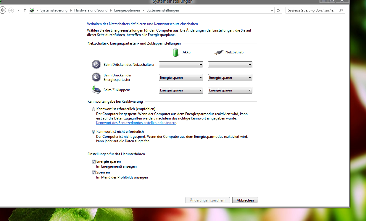

Ich habe eben nach dem Fastboot gegoogelt. Also unter dem Punkt wo es sein sollte wird mir das gar nicht als Option angezeigt. Ist es also gar nicht aktiv? Ich kanns weder einschalten noch ausschalten. Ich gehe davon aus das meine Uefi Version das noch gar nicht unterstützt. Meine mal gelesen zu haben erst ab 2.3.
Auch habe ich soeben festgestellt, das wenn mein Laptop (Acer v3) im Uefi Bios ist, ich nicht vom USB stick booten kann. Secure Boot ist dort aktiv und ausgegraut sodass ich das nicht ändern kann. Um dennoch vom Stick zu booten muss ich zu Legacy Bios wechseln, wodurch ich aber windows 8 nicht mehr booten kann.

Bist du dir sicher, dass du Win 8 auf dem PC hast? Das Fenster sieht in meinen Augen nämlich nicht nach Win 8 aus - eher wie ein auf Win 8 gestyltes Win 7.
So sieht das Fenster unter Win 8 normalerweise aus (siehe z.B. die Schrift im Fensterrahmen und den X-Button):
Aber ich kann mich auch irren.

Ja es ist Windows 8. Habe nur n Theme aka Vista dort am laufen :) Nicht täuschen lassen vom Aussehen. Ich wollte generell mich ein wenig mit Linux beschäftigen. Befor ich das dann Installiert hätte, würde ich eh ein Image der SSD anlegen, sodass ich wenn was schief geht wieder zurückspulen kann. Habe mir gestern abend noch einen Thread auf die seite gelegt, in dem Linux auch mit aktiven Secure Boot installiert werden kann. Ich glaube ich komm da nur weiter wenn ich es einfach mal ausprobiere.
