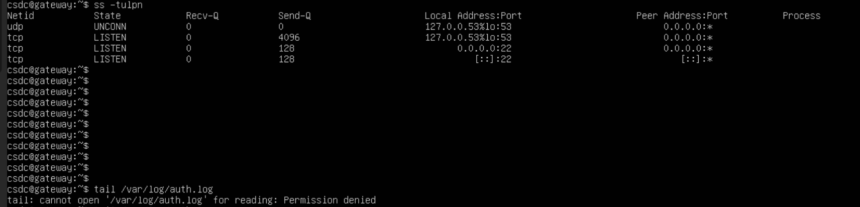

Hast du denn aktuell noch irgendwie anders Zugriff auf den Server? Dann mach bitte mal
Code:
ss -tulpn
und
Code:
tail /var/log/auth.log
Da läuft offensichtlich nur ssh auf dem Standardport. Gegebenenfalls wird der Port aber in einem vorgelagerten Router oder evtl. im VM-Host per PAT übersetzt, also extern 22064 -> intern 22.
So oder so musst du mit den gesammelten Infos nun zum Prof bzw. Administrator gehen, der das eingerichtet hat. Denn eines ist klar: Unter dem von dir angegebenen Port ist zur Zeit kein ssh-Dienst erreichbar.

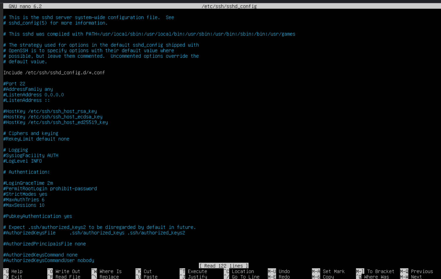

Wie sieht denn die /etc/ssh/sshd_config aus?
