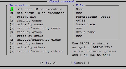

Ich habe jetzt meine SSH Console wieder freigeschaltet bekommen, komme leider aber immer noch nicht in das Homeverzeichnis (var/www).

Laut MC ist www aber der Owner!
Ich blicke langsam nicht mehr durch :(
In Debian/Ubuntu heißt der "User", unter dem Apache läuft, www-data:www-data. Jemand anderem würde ich /var/www auch nicht zuweisen, das sorgt nur für Probleme.
