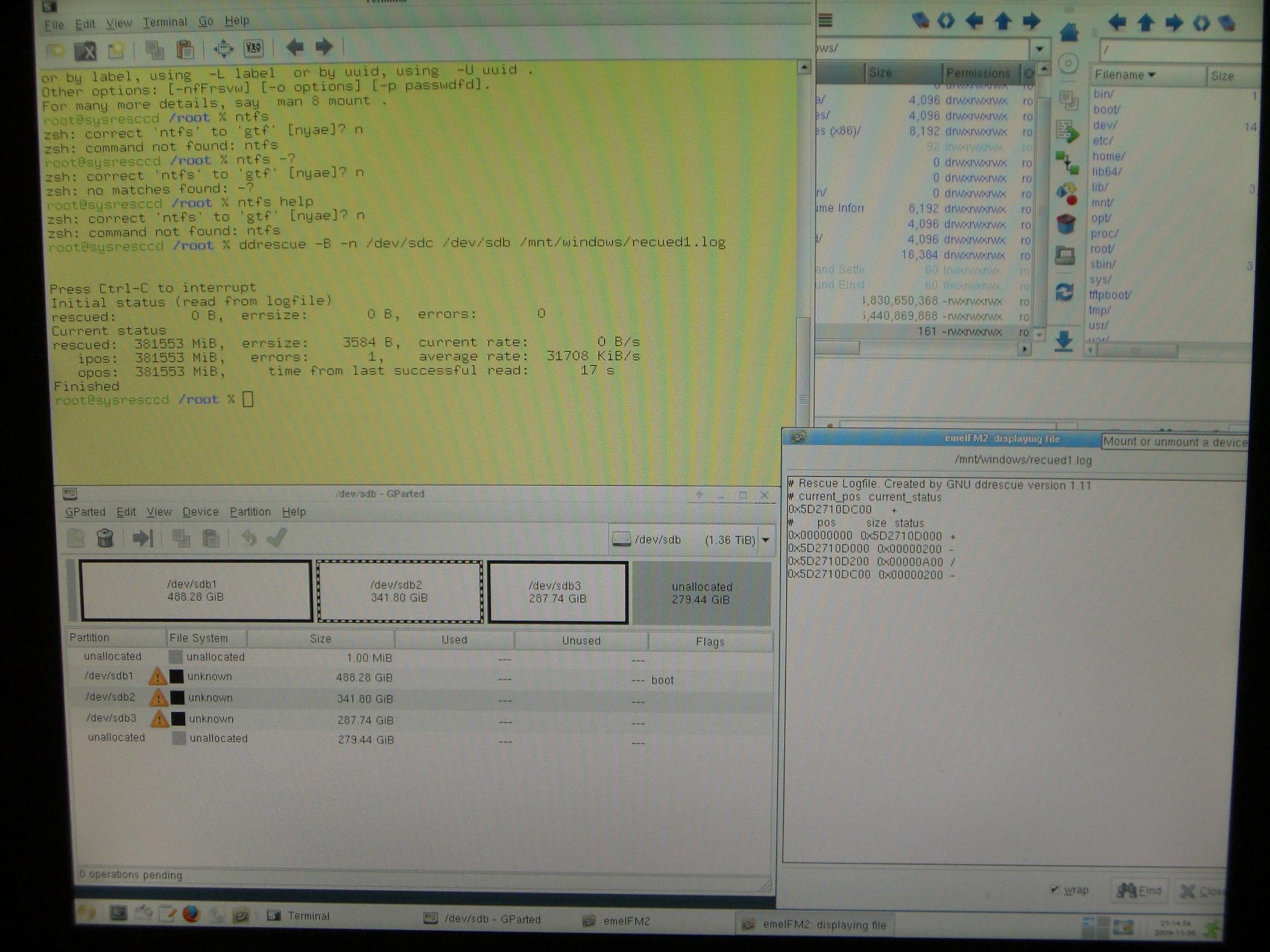

Also zum Status: ich habe die erste Platte mehr oder minder erfolgreich geklont. Wie erfolgreich, kann ich noch nicht sagen.
ddrescue hat mir auf der 1,5TB-HDD 3Partitionen angelegt, davon 1 bootbar.
Die 1. mit 488.28 GiB
die 2. mit 341,80 GiB
die 3. mit 279,44 GiB.
Ich vermute mal, das "GiB" =>GB sind. Trotzdem ist es für mich nicht schlüssig, was da wo auf die Platte gekommen ist. Ich hätte 1Partition mit ca. 370 GB erwartet!
ddrescue ergab 1(!!) Error mit 3584 Byte. Im Log anscheinend genau der Sektor, welchen wir ändern wollten.

Anbei noch das Log und ein Screenshot vom Linux nach dem Beenden von ddrescue. Ich hoffe, du kannst was damit anfangen.

Auf eine 400GB Platte passen nur 400GB, was aber nicht verhindert, dass auf der HDD0 der MBR des RAID5-Arrays drauf ist (und in Parity auf HDD3 nochmals, wie Du später erstaunt feststellen wirst). Der Array mit den drei Partitions ist nun mal 1200GB groß, und das System kriegt normalerweise eine Einzelplatte in ihrer hilflosen Nacktheit gar nicht zu Gesicht...
