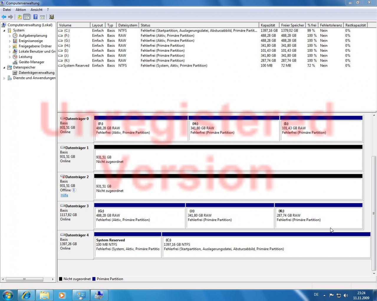

Bitte schön, hier der Screen!
Du hattest doch Recht mit den Partitionsdaten! ;-)

Sorry, ich finde jetzt kein Volume 0. Ich habe nur Festplatte 1 und 2.
Oder soll ich die letzte Platte wieder anstecken?
Falls Du die Platte zum MBR sichern gemeint hast:
ja, die erste, 9QJ51V6Y
Die ist in der Datenträgerverwaltung als Datenträger 0 gezeigt, also im HxD physical Disk 1
- falls Du inzwishcen nicht wieder umgesteckt hast und es sieht anders als gestern aus...:)
Nach der RAID-Definition hast Du tatsächlich nur mehr eine Platte mit 1200GB und die 1,5 TB Win7 - passt schon so

Festplatte 1 => 2516582399 MBR ist leer
Festplatte 2 => 2930275054
Das Array, welches ich neu definiert habe, hat eine Größe von 1200 GB.

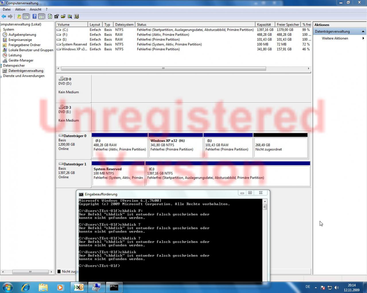

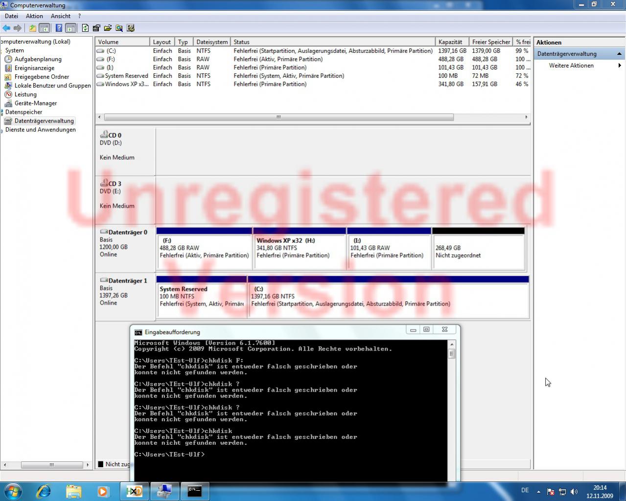

Super, es ist geschafft!! FAST!!
Das LW I zeigt mir noch 100 GB an und 268 GB sind nicht zugeordnet!
Das sollte eigentlich alles LW I sein, mit meinen Daten!
Wie weiter? Das selbe noch einmal vom MBR? der Platte 4?
so ganz bin ich nich zufrieden...
Poste mir mal MBR.bin gezippt, dann sehen wir weiter
und das Bild der Datenträgerverwaltung...
So, hier ist beides!
Übrigens, der Befehl "chkdisk" ist nicht bekannt? oder war ich nur im falschen Verzeichnis?
Ich habe die Datei auf *.txt umbenannt!

stimmt, chkdsk sollte das heißen :)
den Anhang anzusehen dauert einen Augenblck...
Trotz Admin-Rechten keinen Zugriff auf die Disk mit chkdsk. Auch unter Windows =>Eigenschaften/Tools/ überprüfen =>kein Zugriff!!! Zumindest bei LW F, alle anderen sind noch nicht geprüft!
so wie es aussieht, sind die Platten doch vertauscht.
Das, was jetzt auf HDD[0] gestanden und Du auf MBR.bin abgespeichert hast, war bei unser ersten Analyse nicht drauf. Legt den Schluss nahe, dass die HDD[0} und [4] doch vertauscht sind...
