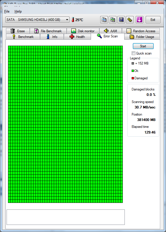

Momentan sind 215 GB durch und ALLES grün!!!!
Gute Nacht!
so Scan ist ferttisch!
Anbei die Daten. Wobei ich immer noch nicht auf das LW schreiben kann. D.h. Ich habe versucht noch einmal den Schreibvorgang auszuführen, was aber wieder mit der bekannten Fehlermeldung beendet wurde.
Guten Morgen,
Das Ergebnis macht es nicht gerade einfacher - kein einziges rotes Quadrat, aber jede Menge Lesefehler, die nur zum Teil per ECC korrigiert werden konnten, wenn ich das richtig interpretiere.
Bei einem Rebuild einer HDD an einem anderen Port würde der Controller diese Platte wohl in hohem Bogen aus der Konfiguration schmeißen, was ja anscheinend der Auslöser für den Zustand des Arrays ist.
Sieh dir nochmals per HxD das Ende der Platte (die letzten beiden Sektoren) an.
Steht da immer noch Datenmüll oder sind die beiden jetzt gelöscht (komplett 00en) ?
