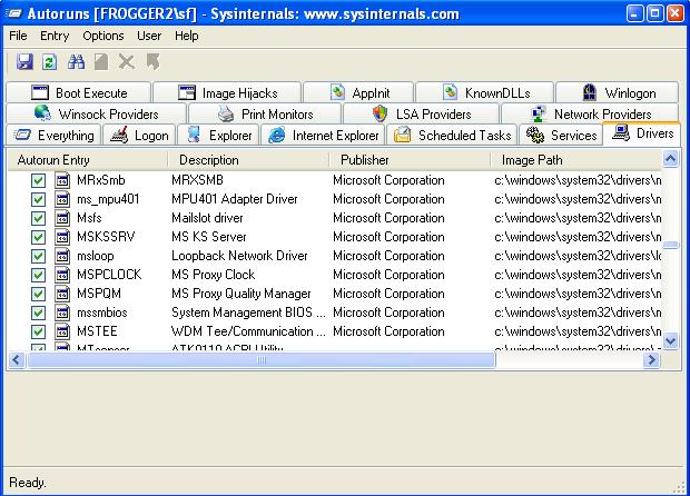

oder so ähnlich. Ich hab kA. wie der Treiber noch heissen könnte, es wäre aber möglich mit Hilfe von Sysinternals Autoruns den Namen aufzuspüren.
http://technet.microsoft.com/en-us/sysinternals/bb963902

Der Tip von @frogger9 mit den "autoruns" (gibt es auch hier im Download) ist nicht verkehrt, dort unter Drivers oder Services nachsehen, notfalls deaktivieren oder löschen (file not found).
