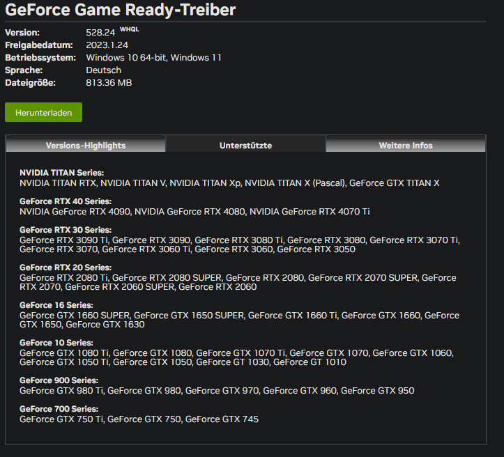

Allerdings, wenn es keine Probleme gibt, warum? Es gibt 1 Treiber für Nvidia und der unterstützt (hier der aktuellste) :
2023-01-27 13_38_09-GeForce Game Ready-Treiber _ 528.24 _ Windows 10 64-bit, Windows 11 _ NVID...png
https://www.nvidia.de/download/driverResults.aspx/198802/de
Wenn du innerhalb dieser Generationen einfach die Grafikkarte wechselst, sollten eigentlich keine Probleme auftauchen.
