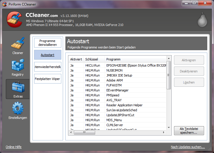

Poste mal was im Autostart passiert:
Am schnellsten geht das mit CCleaner, da sieht man mehr als mit msconfig, das Fenster ist halt übersichtlicher, ich habe mal ein Bild angehägt wohin Du im CCleaner gehen musst, mache einen Screenshot, nur davon was da gestartet wird, evtl kann man schon etwas entdecken (Fenster gross machen bitte, damit man alles sehen kann).
Wenn der CCleaner läuft, kannst Du auch unter Software nachsehen ob da was von Roxio installiert ist.
Alternativ kannst Du auch in der Registry posten was in den "Run" Categorien steht, wo genau das ist werde ich dann schreiben, wenn Du dort nachsehen möchtest.
Kannst auch mal HiJack laufen lassen und den Scanbericht als Text speichern und hochladen.
PS: Kommt das Fenster auch im abgesicherten Modus oder wenn Du Dich als Administrator anmeldest?

Hallo werkam, hier die PdF Datei vom Autostart des CCleaner diese Funktion hatte ich noch nicht entdeckt. Die Fenster Einblendung beim Vista Start "DirectCD wurde geblockt..."
so viel wie ich bisher festellen konnte, ist nicht schädlich nur nervend beiim nächsten Start/Hochfahren immer wieder da. Mc Afee habe ich drüber laufen lassen und wieder deinstalliert (will so recht nicht wieder Verschwinden) HiJack werde ich ausprobieren. Melde mich wieder besten Dank.

Du kannst es etwas aufwendig versuchen zu lösen, einfach im CCleaner alles aus dem Autostart deaktivieren, den Rechner neu starten, wenn der Fehler nicht mehr kommt, startet auf jeden Fall etwas aus dem Autostart dieses "Tool", dann kannst Du ja einzeln wieder jeden Eintrag aktivieren, neu starten, bis der Fehler wieder kommt, dann kennst Du den Verursacher und kannst ja dann reagieren. Wie bereits in Post 29 und 32 empfohlen, solltest Du das als erstes deaktivieren, die "Tools" sind alle nicht notwendig, vor allem nicht autostartend machen, ich würde sie deinstallieren, geht ja unter Software entfernen (Tuneup würde ich da auch runterwerfen, ist aber nur meine Meinung, manche schwören drauf).
