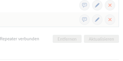

Jetzt zu meinem Thema: In der Oberfläche der Repeater stehen bei "Funknetz" ca. 70-80 "Nicht verbundene Geräte" in der Liste.
Leider ist die komplette Übersicht nur lesend, kann also die Buttons zum Entfernen aus der Liste nicht klicken - klar, der Hinweis oben auf der Seite sagt es ja auch:
Hinweis: Dieser FRITZ!Repeater ist Teil des Mesh. Wenn Sie eine Übersicht der Netzwerkverbindungen und des FRITZ!Box-Heimnetzes sehen und Einstellungen vornehmen möchten, klicken Sie hier, um auf die Bedienoberfläche der entsprechenden FRITZ!Box (Mesh Master) zu gelangen.

Wenn dich die vielen Einträge stören:
Den Repeater aus dem Mesh herausnehmen, dann müsstest du die nicht verbundenen Geräte löschen können. Dann wieder ins Mesh rein.
Zurücksetzen sollte nicht notwendig sein.

Warum nicht den Button "Entfernen" klickbar lassen?

na wenn dann lassen die sich via FB gui löschen und nicht am Repeater
