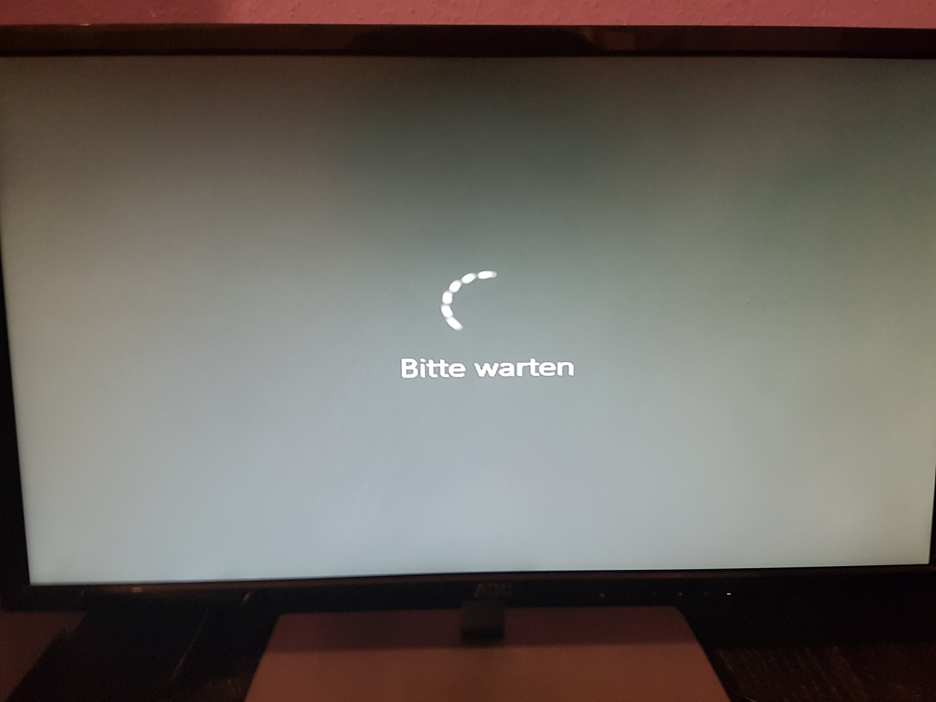

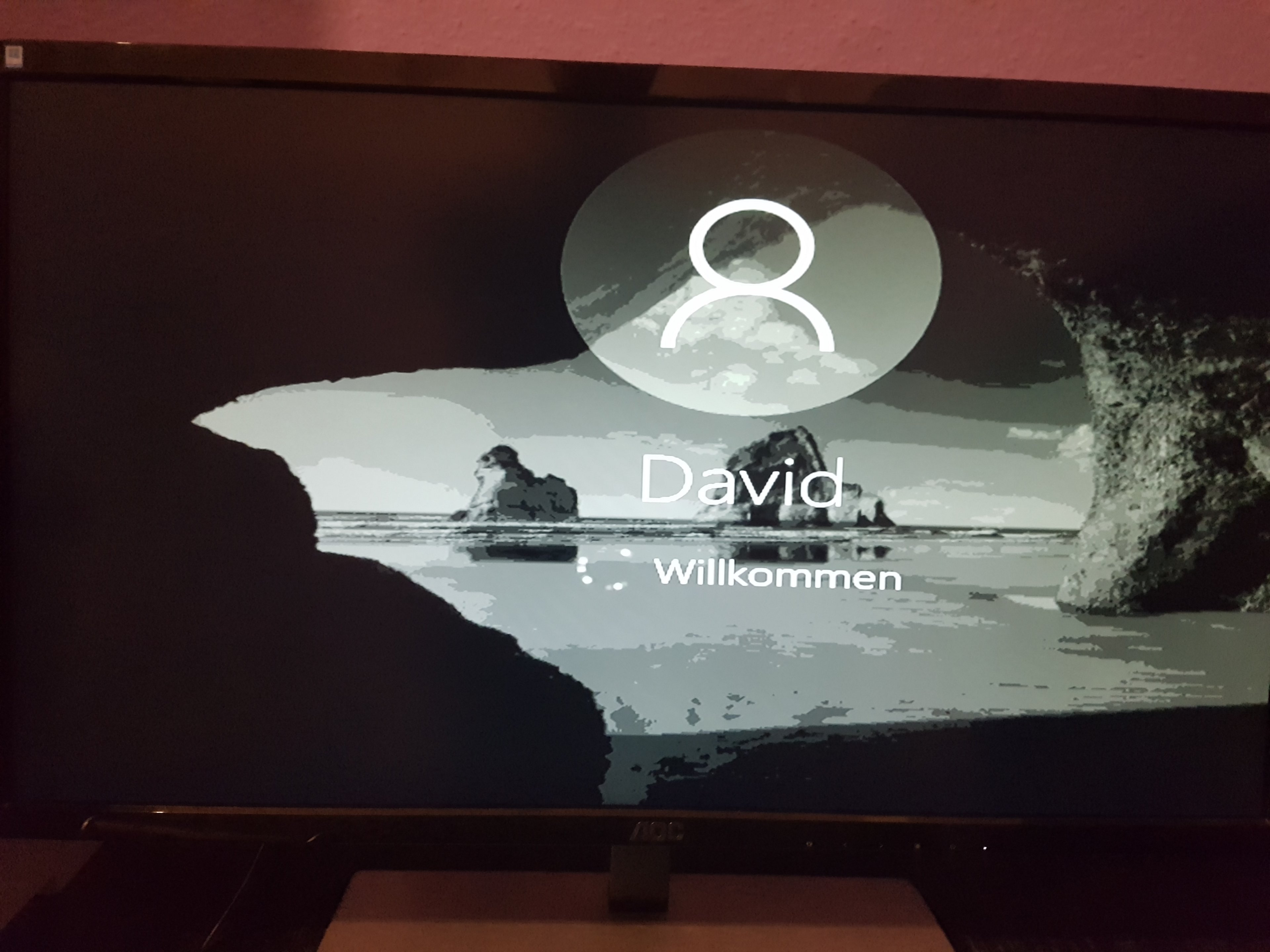

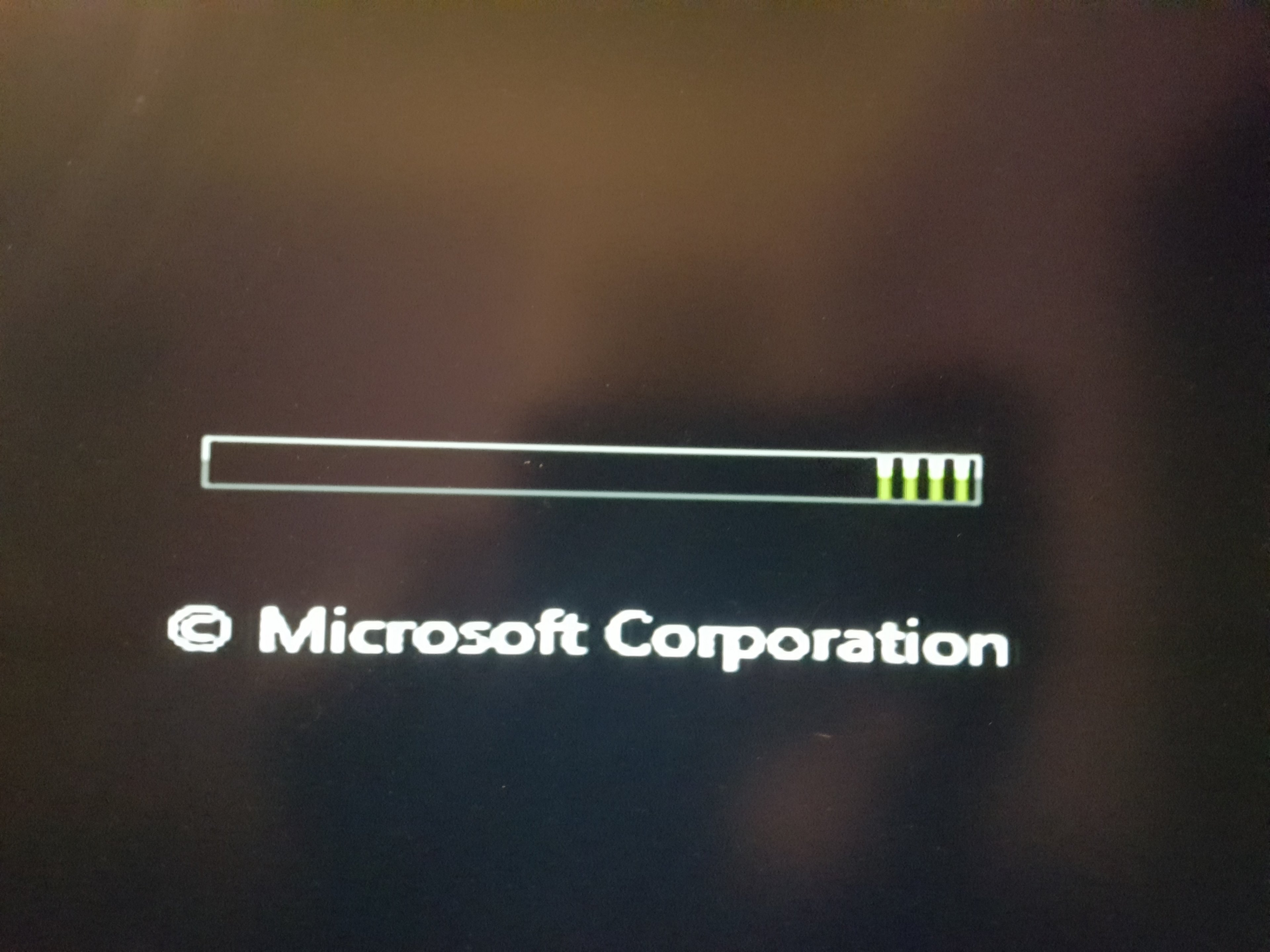

Habe zurzeit ein Problem mit meinem Media Center PC.
Bei dem PC handelt es sich um einen LenovoThinkcentre M73 Small Form Factor.

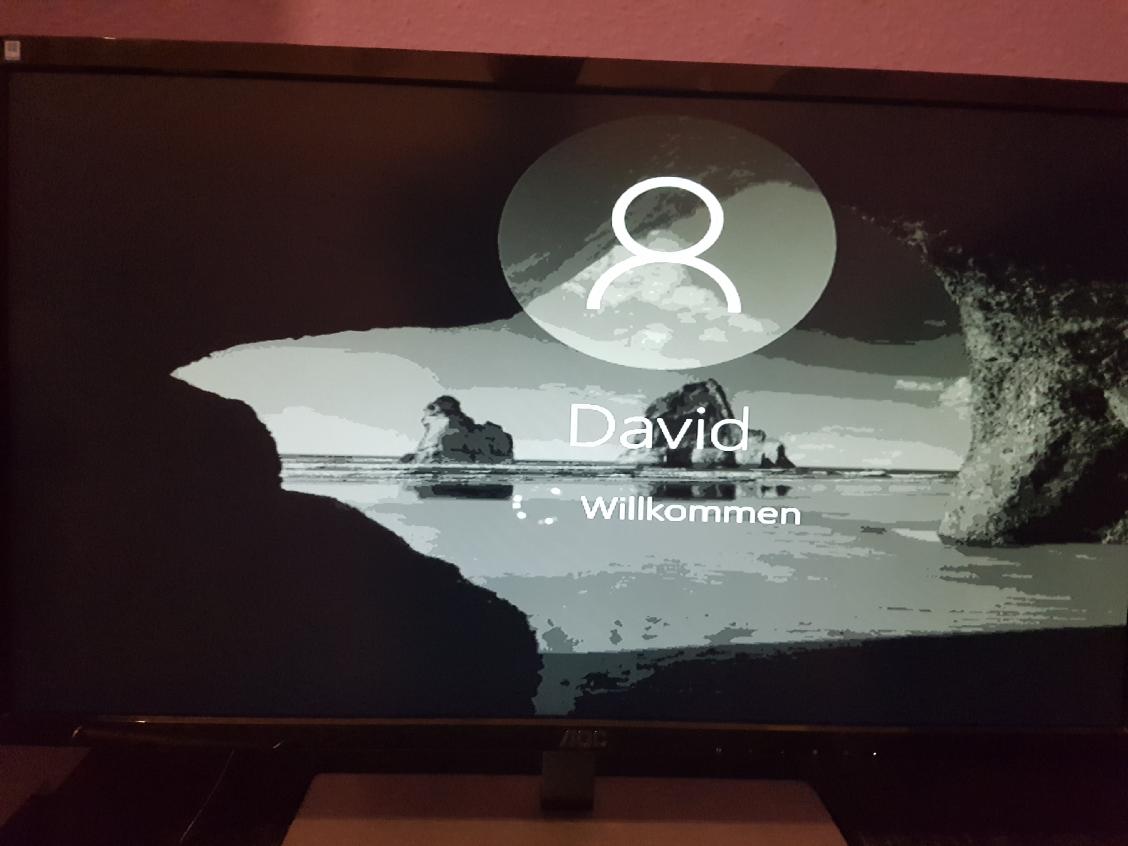

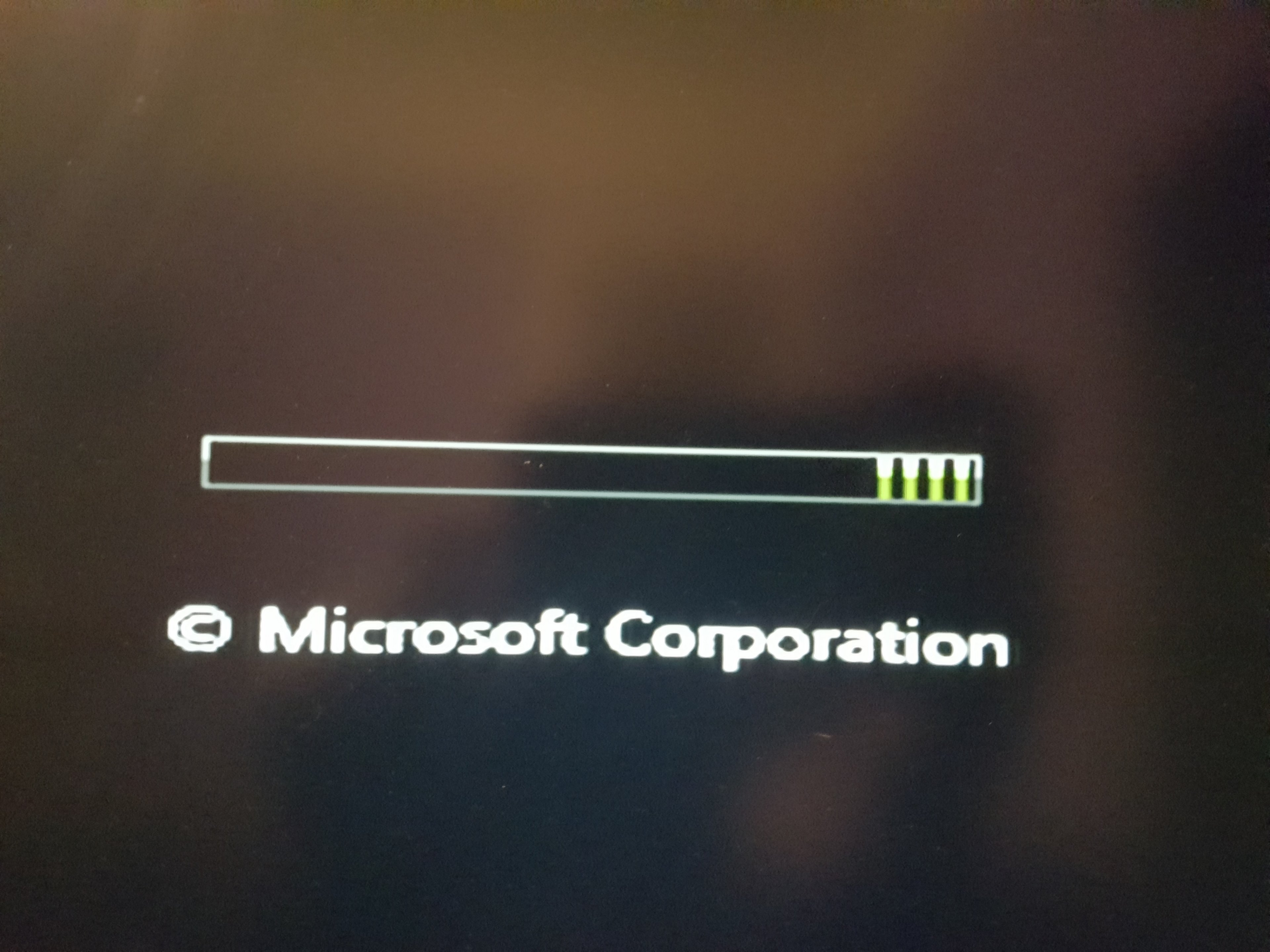

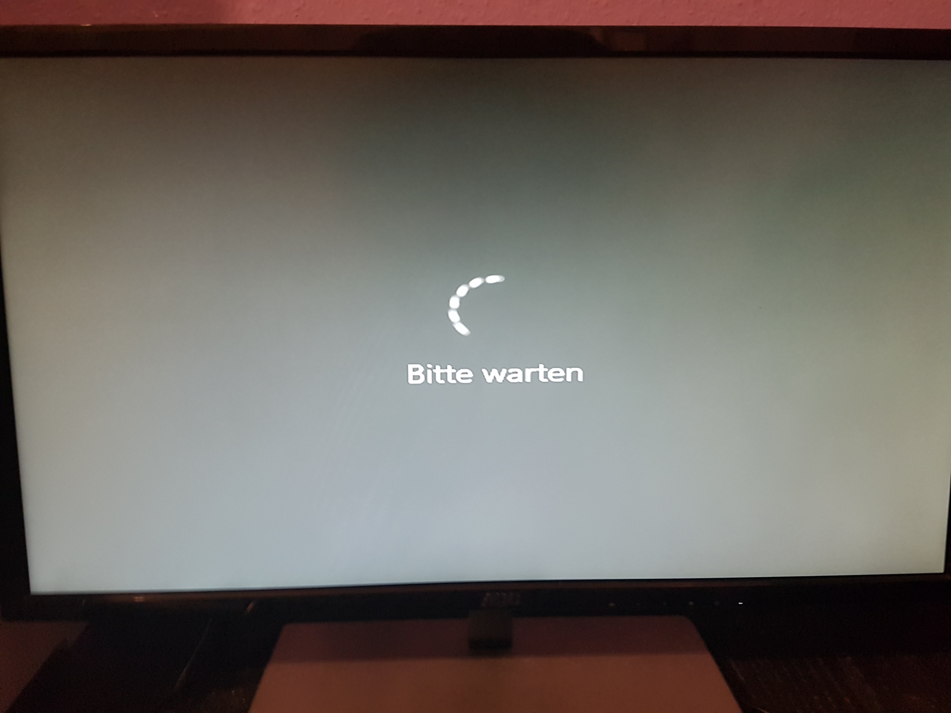

Wenn ich den PC über einen Displayport am Mainboard mit meinem Monitor verbinde zeigt der Monitor alles in Schwarzweiß.
z.B. Beim booten das Windows 10 Logo & wenn Windows 10 gestartet ist.
Das gleiche Problem hatte ich auch bei der Windows Installation. Bei der war auch alles in Schwarz Weiß (Grau).

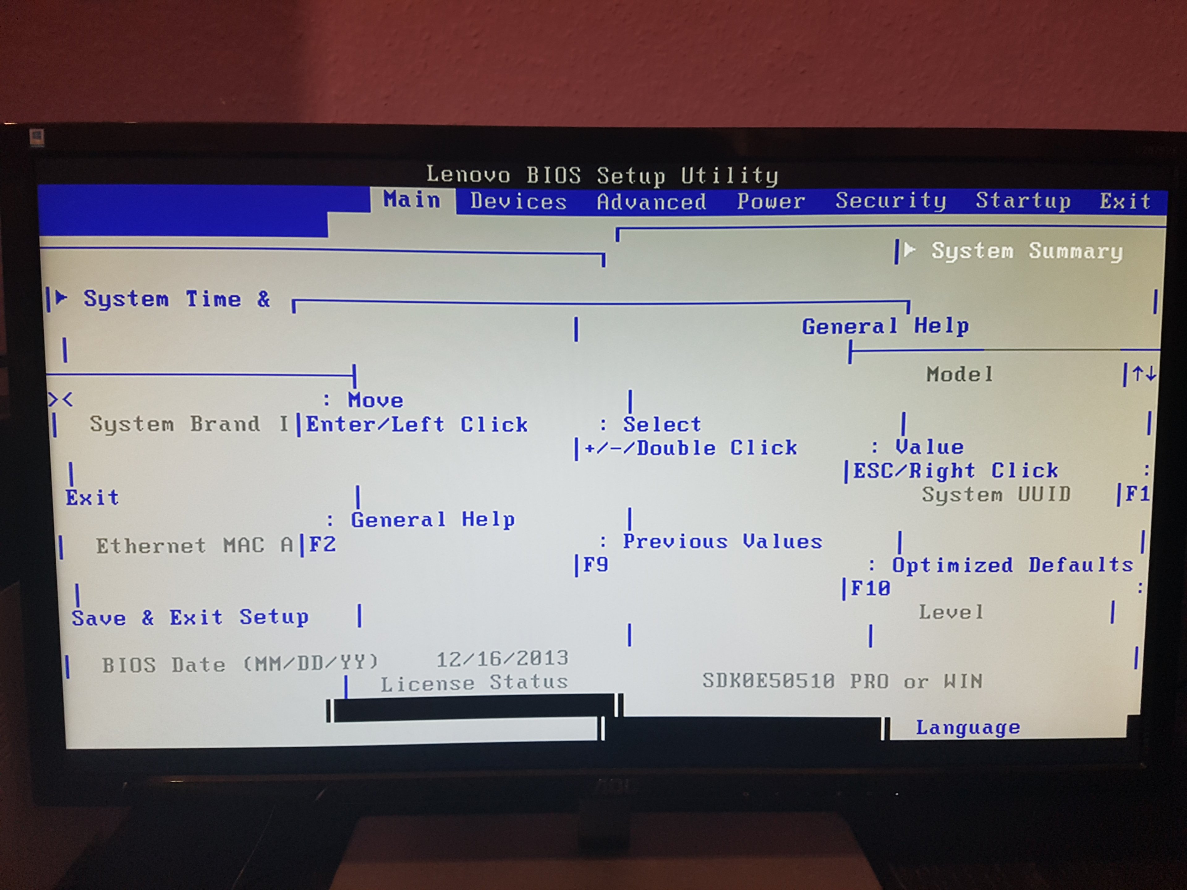

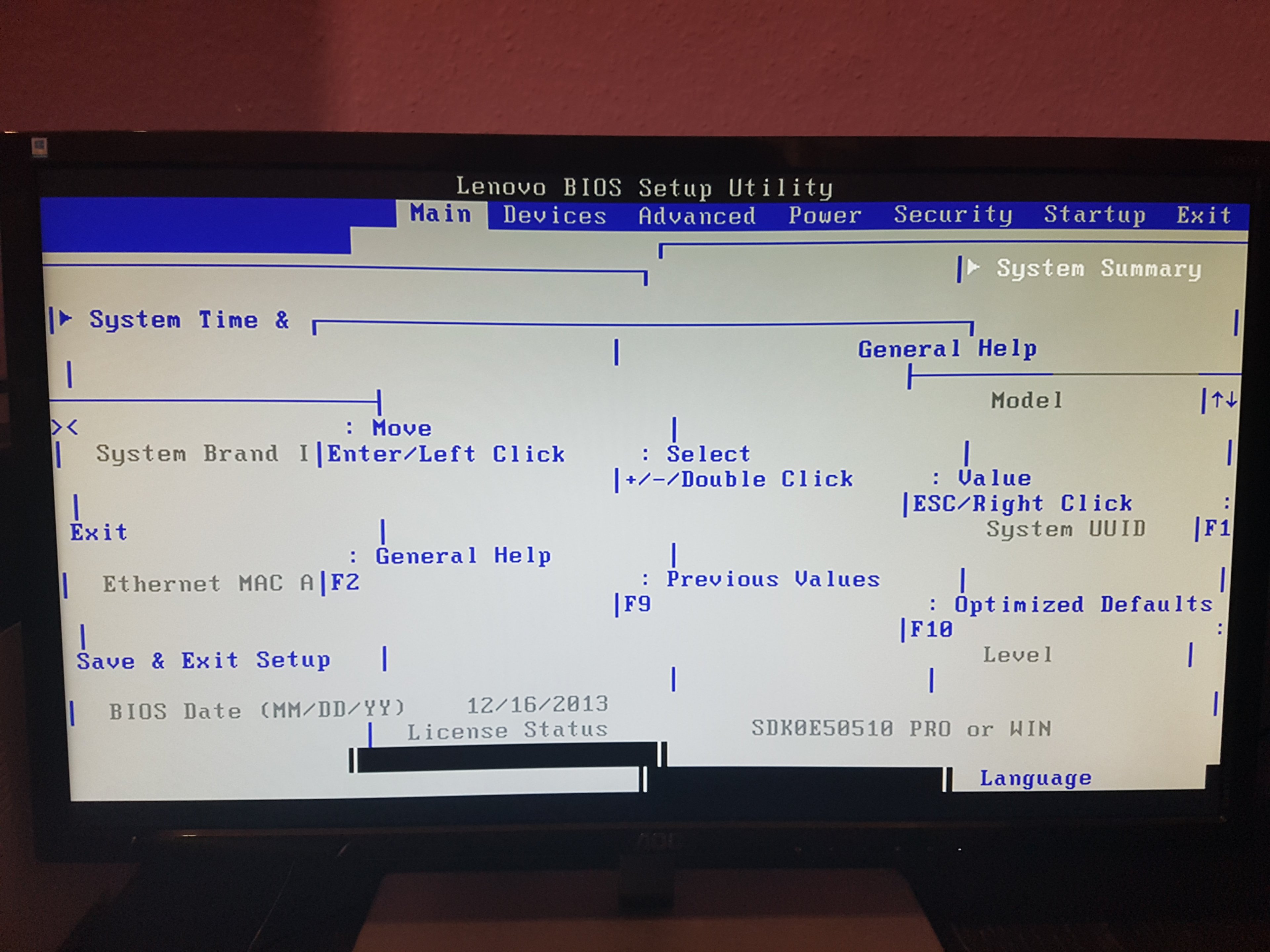

Ausserdem ist das Bios Menü komplett durcheinander. (Siehe Bild).

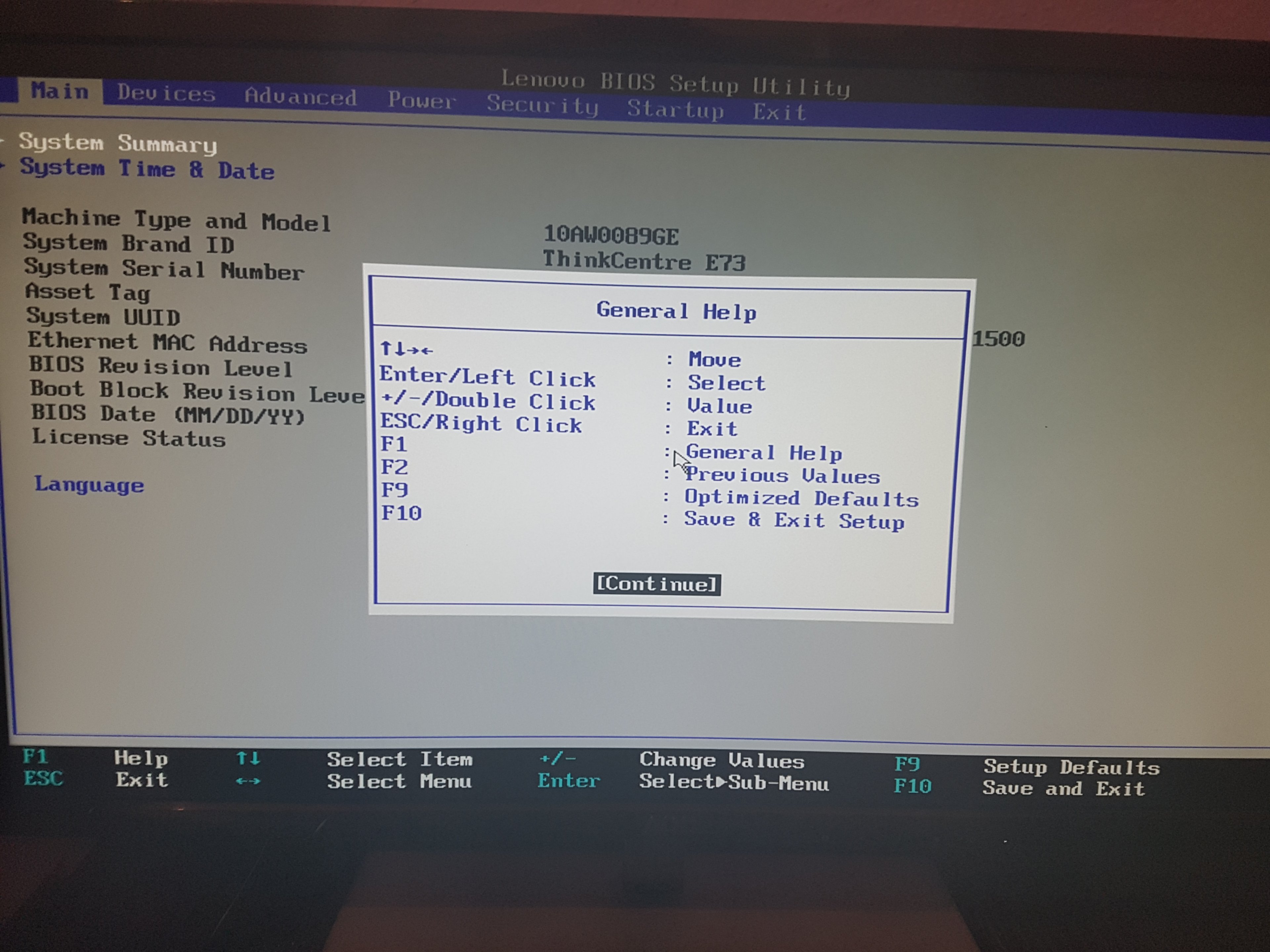

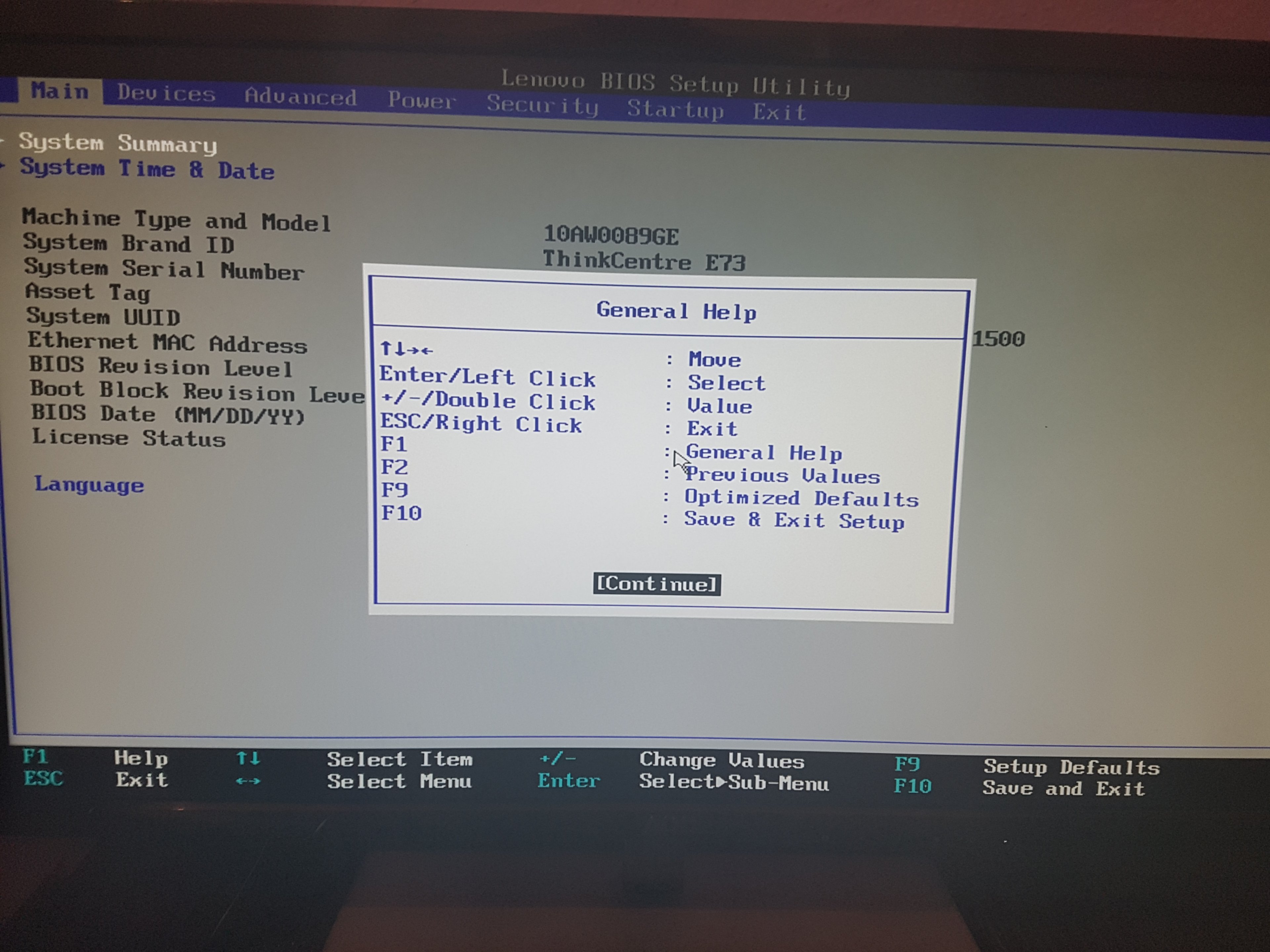

Wenn ich mit der PCIE Grafikkarte ins Bios gehe ist ebenfalls alles geordnet und wird auch normal angezeigt. (Siehe letztes Foto).

Das Problem ist ja nicht bei Windows selbst, sondern auch bei einer Windows Installationsdisk.
Ich habe mittlerweile einen i5 4440 bekommen und hab den Eingesetzt.
Und das Problem besteht weiterhin. :(
Update:
Über ein VGA Kabel funktioniert das alles wieder tip top.
Update:
Bios geupdatet, jetzt funktioniert alles wieder. Die Farbe ist jetzt komplett da auch bei der Installation Disk.
