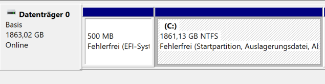

Nach der Neuinstallation schauste direkt mal in die Datenträgerverwaltung. Sollte dann so aussehen:
Also vorne die kleine Partition ist wichtig^^

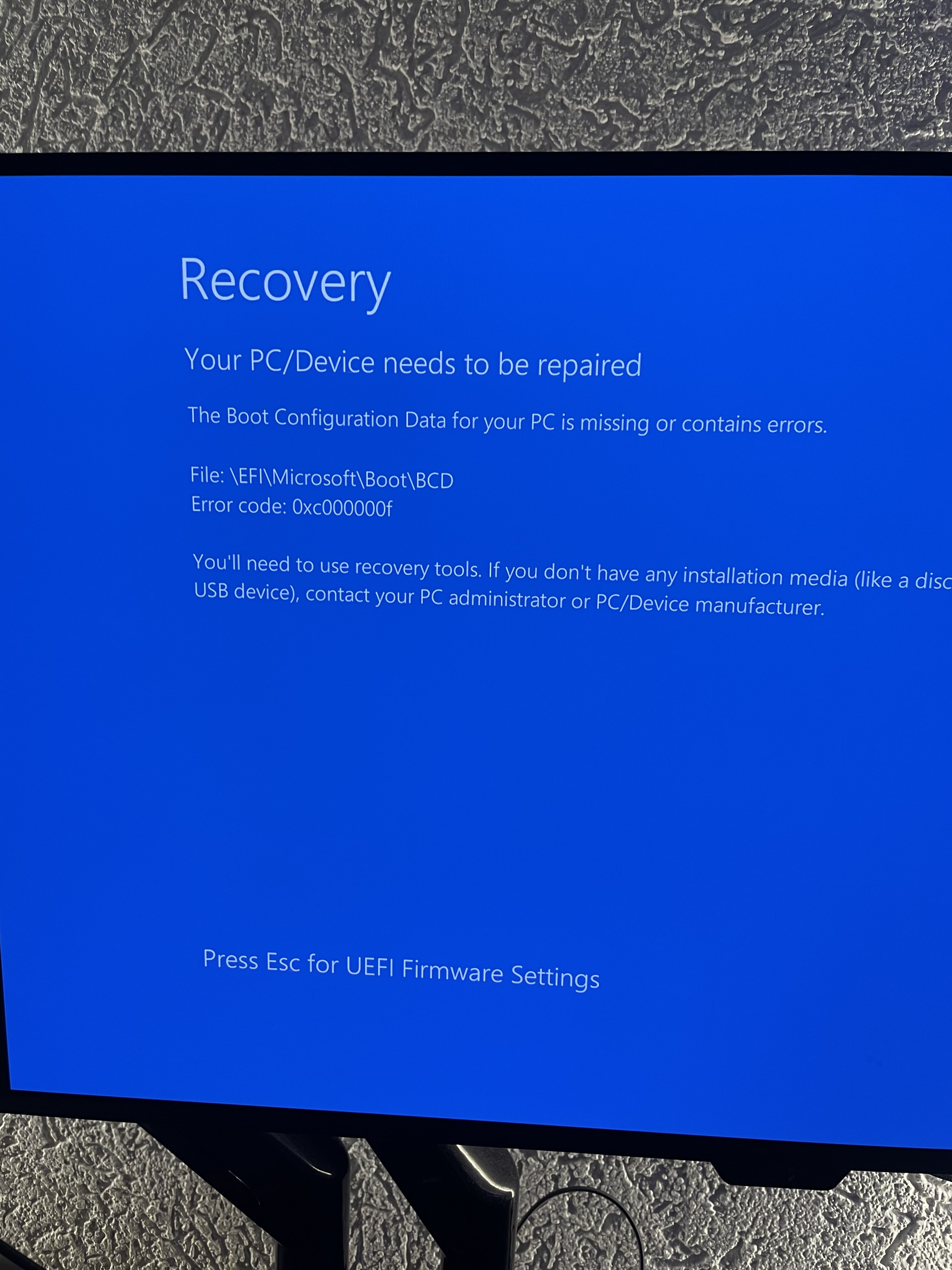

danke, geht wohl nicht. beim Hochfahren sagt er Boot ist damaged use revovery tool to install boot

ich hab C: um 200mb verkleinert in FAT32 umgewandelt, war aber hinter der C: und nicht vorne . und dann per cmd befehl bcdboot C:\Windows /f UEFI auf die partition versucht zu verschieben. Also keine normale Win11 installation, dafür will ich meine Sachen nicht verlieren.

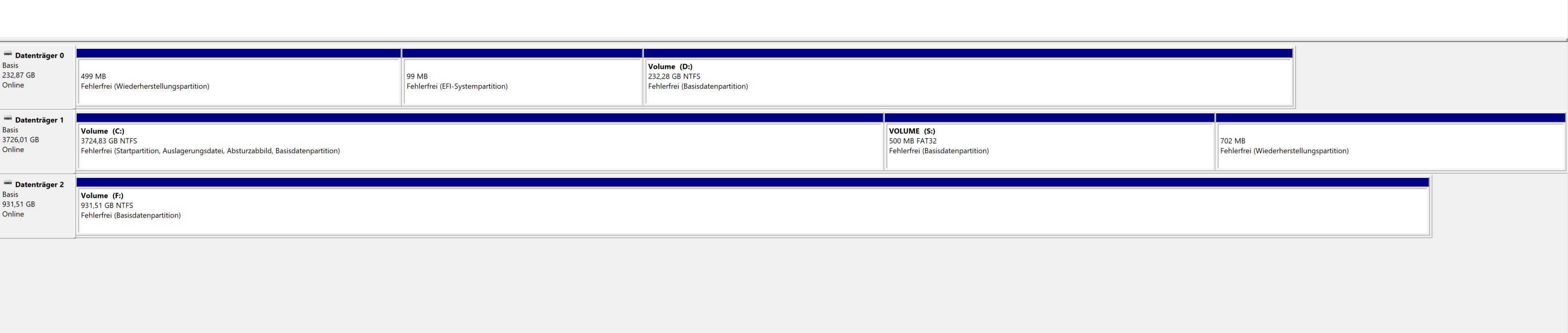

So geht es nicht. Du brauchst den Laufwerksbuchstaben der neuen Partition, und dann ist es erst die halbe Miete. Bitte mal ein Bild der Datenträgerverwaltung.
@Volume Z

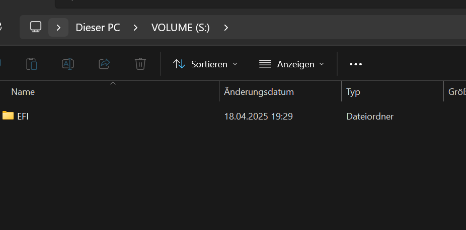

so sah es aus und dann per cmd bcdboot C:\Windows /S UEFI . Hab danach in S auch bootdateien sehen können, funktionieren leider nur nicht :(
