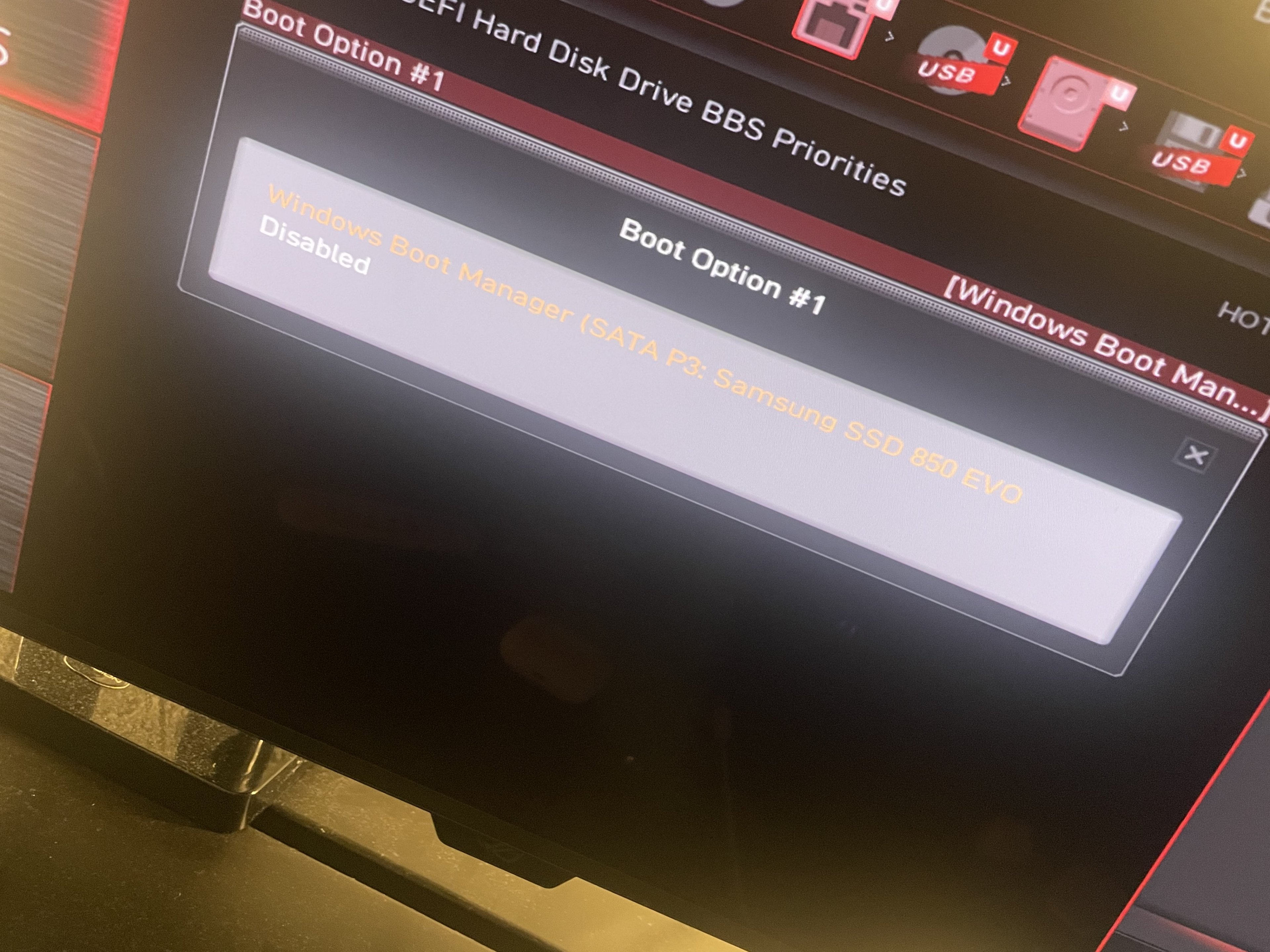

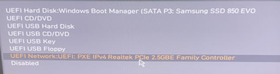

Hallo fachmänner,
ich habe eigentlich keine Probleme beim booten, aber irgendwie ist doch hier etwas faul und ich kriege nicht die richtige Einstellung.
Und zwar habe ich aktuell 3 SSD 2x PCIE und 1x SATA. Ich nutze aktuell meine Gen4 SSD da sie am schnellsten ist und darüber läuft auch Windows und meine Games und die anderen beiden sind angeschlossen aber inaktiv. Der Punkt ist, ich kann wenn ich meine andere SATA SSD ausziehe nicht mehr vernünftig booten, da kommen dann im Bootmenü irgendwelche binäre Zahlen und MAC adresse. Und unter BIOS ist #1 Boot UEFI HARD Disk eingestellt und dann gibt es unten nochmal extra 2x BBS Priorities und dort ist entweder SATA oder disabled auf der #1 möglich und auf 2# dann irgwas mit REALTEK Family Key gedöns und halt alle anderen gelistet . Ist eine SATA SSD immer erforderlich um die NVME zu nutzen?

Du hast den Bootloader von deinem Betriebssystem auf der SATA installiert.
Reaktionen: qiller, GTrash81, blacktrigger und 3 andere
Nein. Aber bei Dir liegt der Windows Bootloader auf der SATA SSD. Darum kannst Du ohne sie das Windows auf der NVME nicht starten. Das im Nachhinein zu ändern ist etwas aufwendig. Google hilft da. Oder eben damit leben.
Reaktionen: qiller, GTrash81, aragorn92 und 2 andere
Du hast bei der Installation alle SSDs angeschlossen gehabt, oder? Das OS ist dann auf der ausgewählten NVMe-SSD gelandet, der Bootmanager aber auf der SATA-SSD.
Reaktionen: GTrash81, aragorn92 und blacktrigger

Sicherlich, du hast das schon richtig gemacht. Die Daten sind auch auf der NVMe-SSD gelandet, nur der Bootmanager von Windows nicht. Der Windows-Setup ist dafür bekannt sowas zu machen, vermutlich war die SATA-SSD einfach ganz oben in der Liste beim durchnummerieren der Laufwerke.
Was jetzt beim Boot passiert ist folgendes, die Hardware geht durch den POST und übergibt dann an den Bootloader auf der SATA-SSD und dort steht drin, dass die Daten von der NVMe-SSD geladen werden müssen. Und dann lädt das OS von dort.
