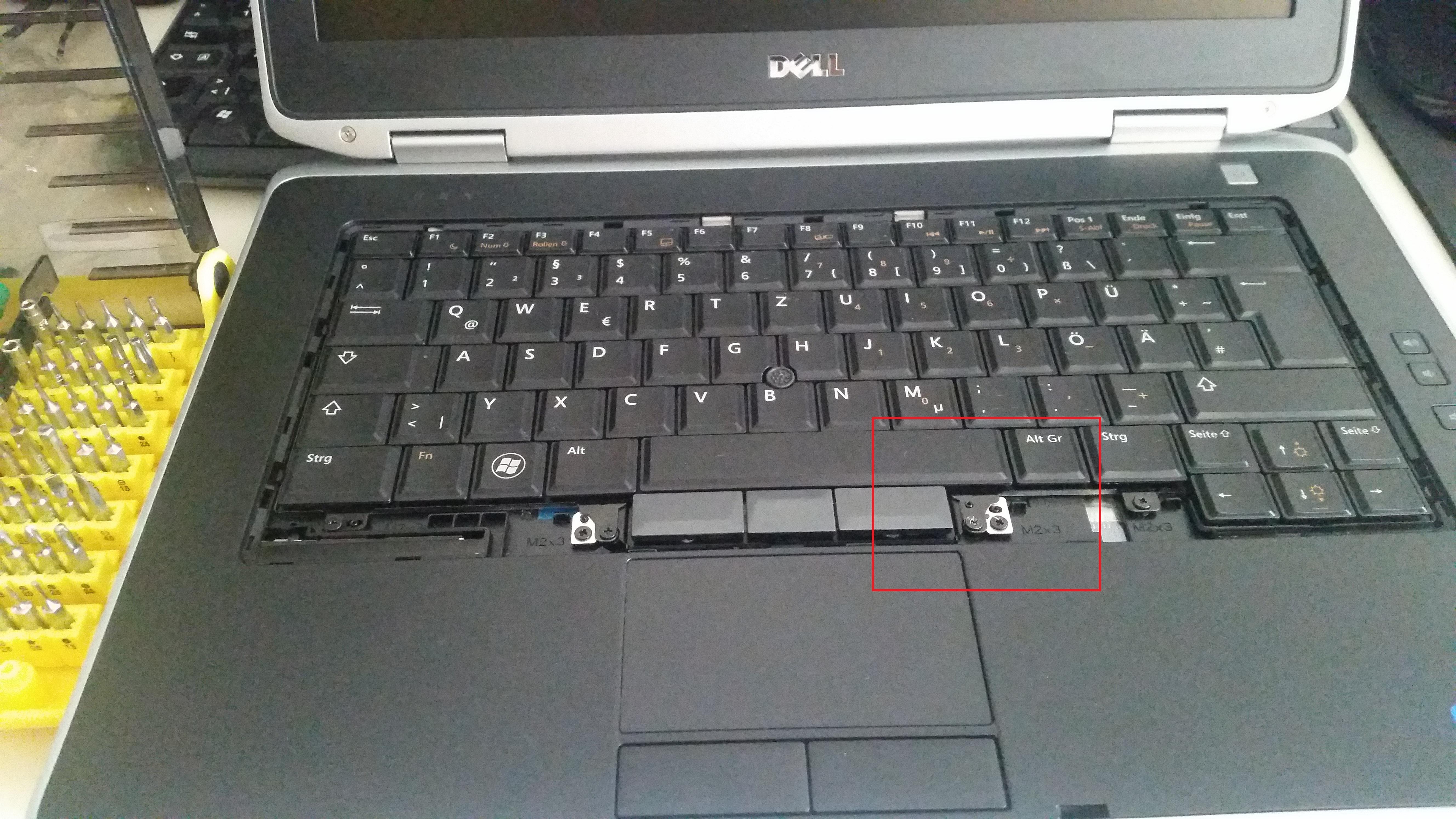

Nun wollte ich heute die Tastatur gegen eine beleuchtete tauschen. Eigentlich eine einfache Sache, schnell die Abdeckung runter, 6 Schrauben lösen und gut is'. Dachte ich...
Leider hat aber vor mir schon mal jemand die Tastatur entfernt und dabei leider eine der Schrauben so dermaßen überdreht, dass nichts richtig greift.
Gut, ist ein Businessmodel, hab' ich mir gedacht, das hält was aus und habe mit ordentlich Druck versucht die Schraube zu drehen. War aber nicht, die bewegt sich keinen Millimeter. Die gute alte "Gummiband-Methode" habe ich auch schon probiert, gestaltet sich bei einer so kleinen Schraube allerdings sehr schwierig und hat nicht zum Erfolg geführt.
Eine Kerbe reinzufeilen hat auch nicht geklappt, da dort leider so wenig Platz ist, dass ich vom umliegenden Gehäuse und der Tastatur mehr abfeilen würde als vom Schraubenkopf.
Falls jemand noch eine Idee hat (nach Möglichkeit eine, die nur die Schraube und nicht das Gewinde zerstört) würde ich mich sehr freuen :)

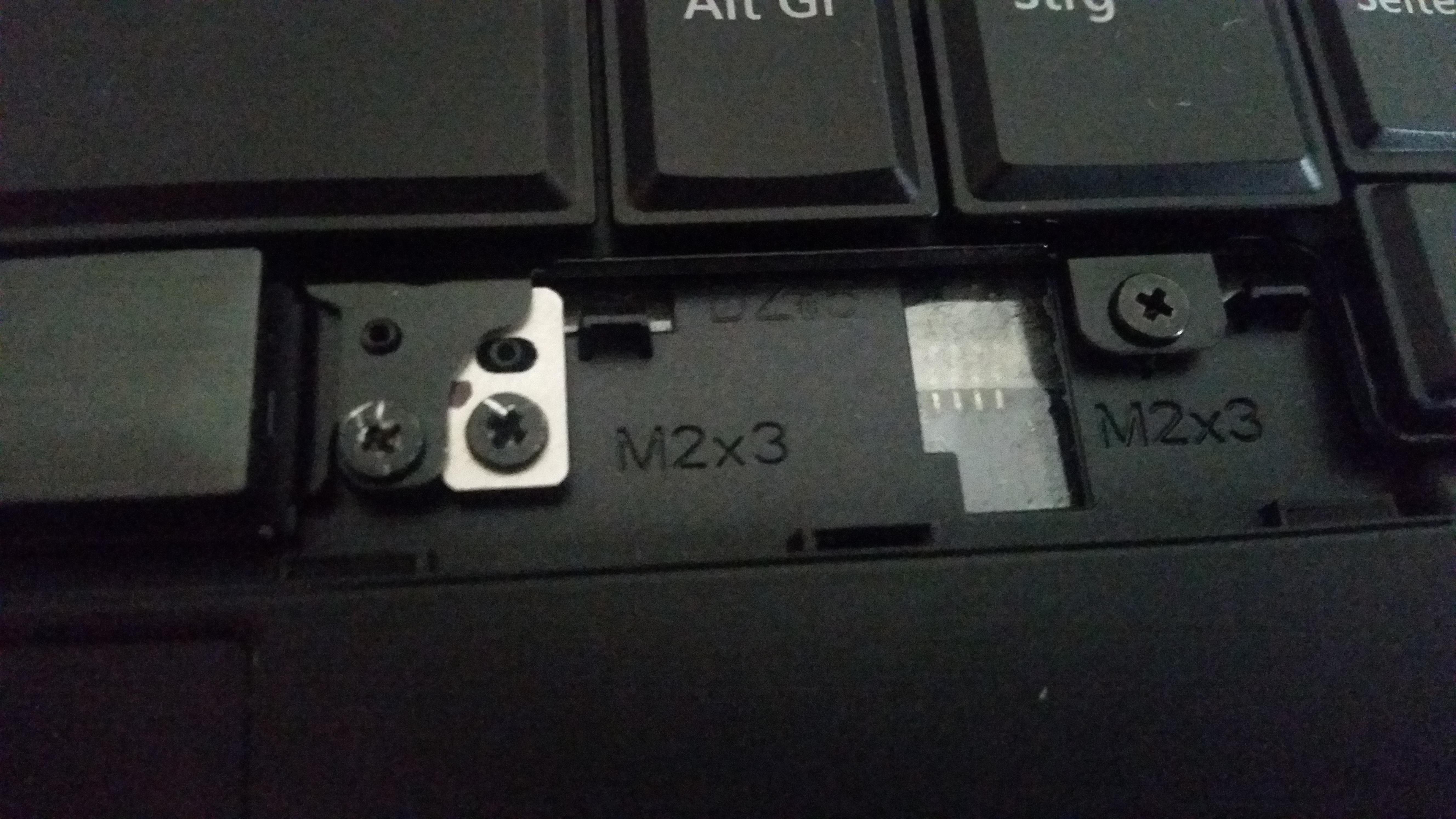

Dazu gibt's noch 2 Bilder, damit man sich das mal vorstellen kann. Das erste zur groben Übersicht und das zweite eben für die Schraube. Entschuldigt die Qualität, ist leider nur schnell mit dem Handy gemacht.

Ich vermute mal eher, dass nur das Kreuz im Schraubenkopf hin ist weil sonst würde es keinen Sinn ergeben ein Bild von der Schraube zu zeigen (bei der linken Schraube auf dem zweiten Bild ist das Kreuz schon deutlich "rund"). Außerdem würde das Schlitz reinfeilen bzw. die "Gummiband-Methode" auch keinen Sinn ergeben, wenn das Gewinde hin ist und nicht nur das Kreuz ;)
