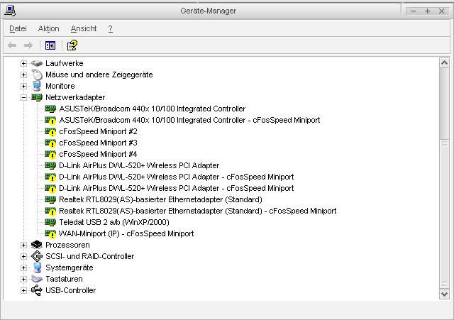

/e Hab versucht die Einträge wegzubekommen, indem ich das Programm einfach nochmal installiert und deinstalliert habe. Seht selbst wie es nun aussieht... hmpf... Gibts keine Möglichkeit ALLE netzwerkadapter zu entfernen? :(
