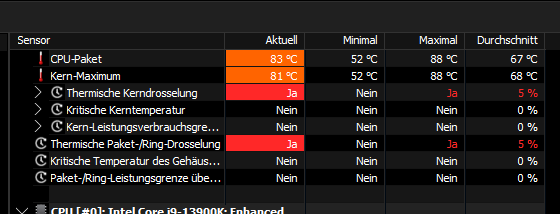

Ich habe heute meinen Pc gestartet und komplett random hat mein Pc dann eine Warnung auf dem Display der AiO angezeigt ( H150ie) von Corsair. Daraufhin kam in der Softwarte Icue auch eine Meldung wegen Überhitzung. Hatte den Pc dann heruntergefahren und wieder hoch. Die Meldung und auch das auf dem Display waren nun weg.

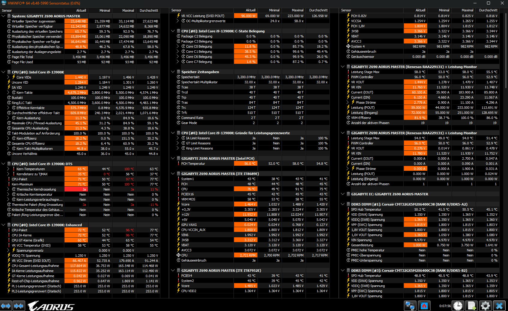

Hab mir dann aber mal HwInfo heruntergeladen um zu schauen was die Temperaturen anzeigen dort.
Und dort sieht es irgendwie total Chaotisch aus und hab den überblick verloren.

83 bis90 grad sollten ok sein
Welche cpu ist es?

Sind die Temperaturen unter Last oder im Leerlauf? Läuft die Pumpe der AiO? Wie ist der Radiator montiert? Wird der Radiator bzw. die Schläuche (unter Last) spürbar wärmer?

Das bild vom 9800 war von wem anderes weil wir verglichen hatten wegen den Temperaturen. Hab dann ausversehen das falsche gepostet. Sorry. Wenn wieder daheim bin reiche ich das direkt nach.
Ist ein 13900K mit h150i e Aio von Corsair.

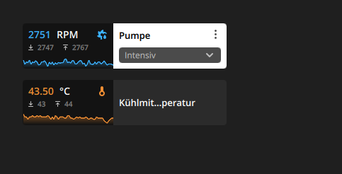

Die AiO ist nach oben verbaut bzw der Radiator. Der wird unter last auch deutlich heißer. die Pumpe gibt laut Icue 2700rpm, man hört auch etwas das sie arbeitet.
Die temperaturen waren unter mittlerer Last. bzw wenn ich irgendein Spiel spiele. Im Leerlauf erreichte ich grob 70 Grad.

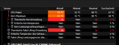

Hab jetzt nochmal das Spiel angemacht und im Hintergrund laufen lassen und einen neuen Screenshot gemacht

Ich finde nur die 2700rpm der Pumpe. Wie schnell laufen die Lüfter?

100°C bei nur 165W Leistungsaufnahme + Throttle = Spielzeugkühlung im Arsch.
Das ist das einzige was ich da aktuell leider sehe.
Die Lüfter drehen sich usw, aber werden mir nirgends in der Software angezeigt
