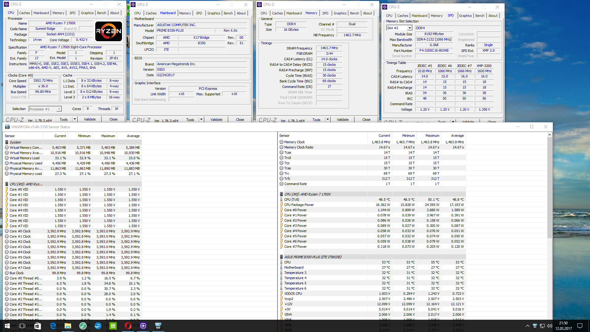

ich habe die 3200-16-18-18- ... ripjaws, müssten die gleichen sein wie du hast oder?
ich habe 1,35v drauf aber es geht trotzdem nicht mehr als 2666mhz
hast du das gleiche board wie ich?
Ja hab ich ...
könntest höchstens überprüfen ob das Board schon die Bios Version 0503 hat , wenn nicht dann updaten - aber nicht über Windows und vorher auf Standardtakt zurückgehen .
