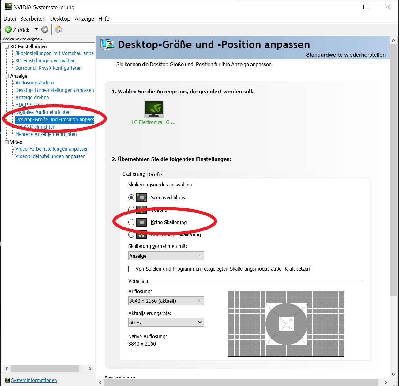

Versuch bitte mal, ob es hilft für die beiden Monitore jeweils die GPU-Skalierung abzuschalten.
Reaktionen: RaptorTP
@Silverangel
Vielen Dank für den Tipp, werde ich heute abend mal testen! :daumen:
@Silverangel
Hat leider keinen erfolg gebracht.
