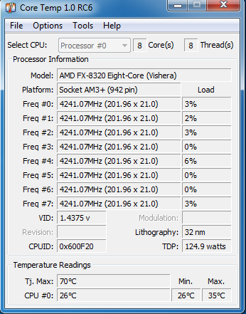

dennoch habe ich mich ja schon etwas an das thema herangetraut und bin bis jetzt bei 4,25ghz gelandet mir gehts nur darum ob ich mit diesem mainboard hoeher gehen kann Unbenannt.PNGUnbenannt.PNG
die prime temps liegen bei ca 40 grad aber den fx kann man dabei ja nicht unbedingt vertrauen dennoch habe ich bis jetzt kein throttlen feststellen können

Temperaturen mit AOD auslesen, das gibt die besten Werte und ab 50°C ziemlich genau...die 40°C unter Last sind unter normalen Bedingungen mit Luftkühlung unmöglich, der Wert kann nicht stimmen.
Aufgrund der schlechten Spannunswandlerkühlung eignet sich das Board eigentlich nicht mal für einen FX 8320 mit Standardtakt.
