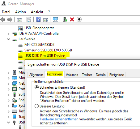

Zu allererst mußt Du im Gerätemanager schauen, welche Richtlinie für die USB-Laufwerke eingestellt ist. Womöglich sind die beim Notebook auf "Für schnelles Entfernen optimiert" und damit die Schreibcaches deaktiviert.

Ich denke, es handelt sich um zwei externe HDD? Vlt ist die Richtline am PC auf "Schnell" und am Notebook auf "Sicheres Entfernen" eingestellt. Die Einstellung wird nicht auf den anderen Rechner übertragen, sondern muß überall separat erfolgen.

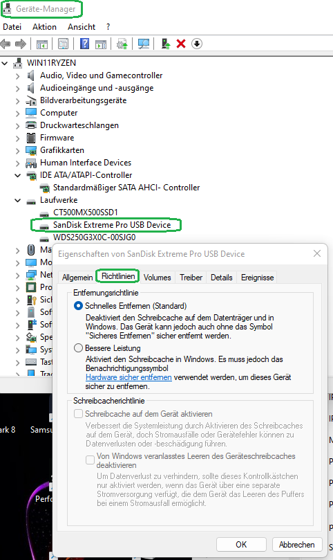

Könnt Ihr mir sagen, wo genau ich die Richtlinie "Schnelles entfernen" und Bessere Leistung" finde ?
In den Eigenschaften des USB-Sticks im Gerätemanager (nicht im Explorer!), unter "Richtlinie".
Denke aber das bringt nichts, und gerade wenn's um Datensicherheit und Backups geht eher gefährlich auf "Bessere Leistung" umzustellen. Wenn du Daten, von denen es noch keine Sicherung gibt, von der einen Festplatte auf die andere kopierst, um das Backup zu erstellen, besteht das Risiko eines Unfalls mit Datenverlust. Wenn du das öfter so machst, solltest du dir vielleicht mal Gedanken um ein besseres Konzept machen.
Super, vielen Dank ,habe es gefunden. Da ist sowohl beim PC als auch Notebook "Schnelles Entfernen" eingestellt.
Jetzt verstehe ich nicht warum es den Geschwindigkeitsunterschied gibt da ja beide Geräte gleich eingestellt sind.
