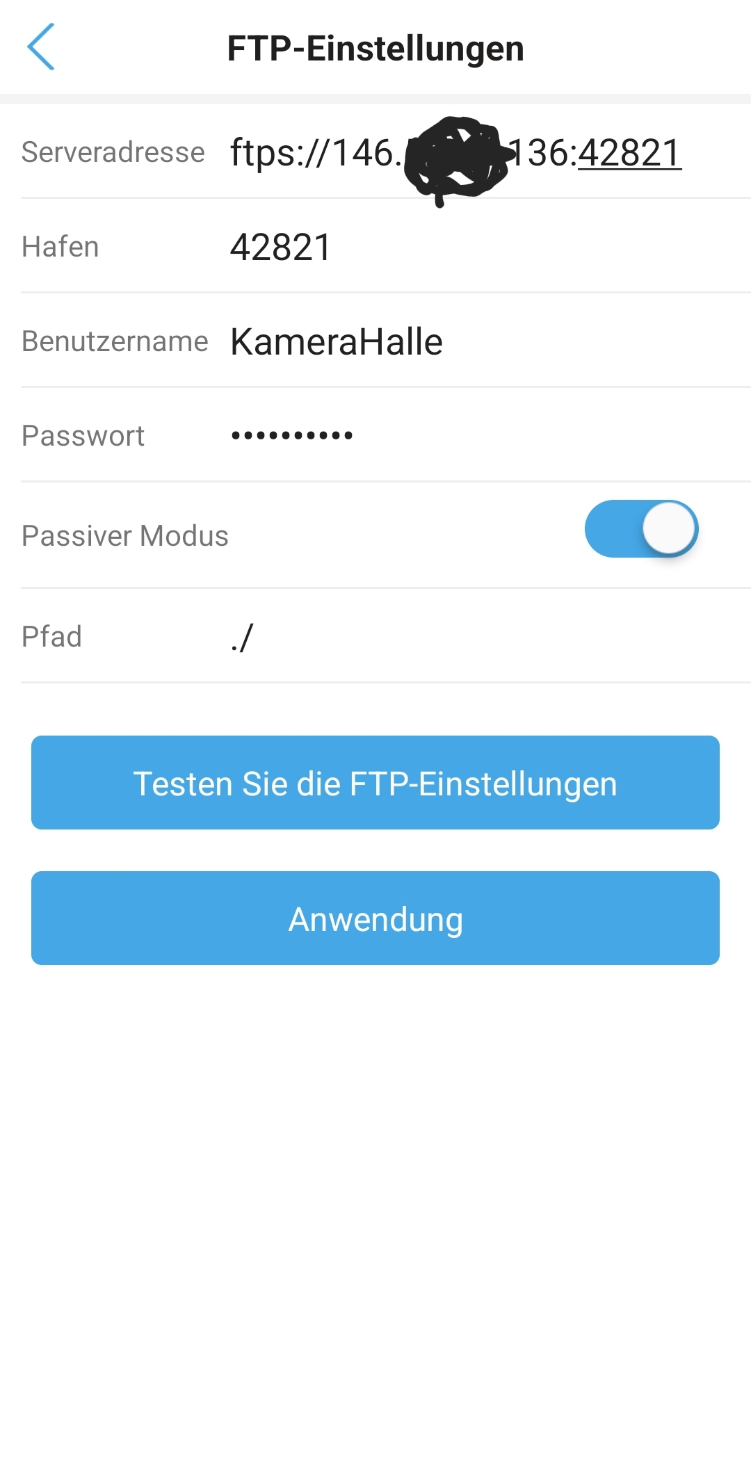

Mahlzeit. Ich habe in meiner Werkstatt eine Kamera (camhipro) hängen. Die hängt am Internet eines Freundes (fritzbox). Über die app der Kamera kann ich auch auf die Cam zugreifen etc. Jetzt wollte ich das sie die Aufzeichnungen auf meine Festplatte bei mir zu Hause speichert. (Fritzbox 6591)
Also Benutzer und Ordner angelegt (mit lese- und Schreibzugriff) und ftp(s) eingerichtet.
Die Daten in der App eingetragen (siehe Foto) aber der Test schlägt fehl. Der Port ist freigegeben und alle Adressen etc sind über copy&paste eingetragen. Also Schreibfehler etc können ausgeschlossen werden. Was mache ich falsch?

Kommst Du mit einem FTP-Client auf die Freigabe bei Dir daheim, wenn Du nicht im Heimnetz bist (Dazu z.b. beim Handy einfach das WLAN abschalten und dann probieren).
Ansonsten hab ich keine Ahnung davon aber FTP und FTPS ... sind zwei verschiedene Dinge.

Kann doch auch nicht so schwer sein. Kamera hängt am Internet, meine fritzbox sollte soweit eingerichtet sein aber die Kamera stellt keine Verbindung her
Soweit ich weiß unterstützt die Fritzbox als Host ftps nur über Port 21 also explicit mode, keinen implict mode.
Dieser Stand ist aber schon mehrere Jahre alt, ich konnte aber auf die schnelle nichts gegenteiliges ergooglen.
Also stell ich mal Port 21 ein und teste
Leider nichts. Egal ob ftps oder ftp. Die Fritzbox sagt mir auch das ich lieber ein anderen Port einstellen soll 😅
