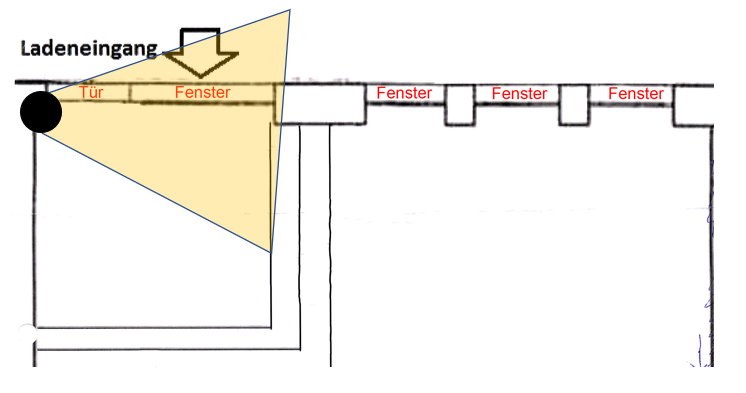

ich suche für ein kleines Büro eine Überwachungskamera mit Bewegungsmelder.
Es wäre gut, wenn gleichzeitig mit dem Beginn der Aufnahme (also wenn eine Bewegung erkannt wird), Licht angeht (ggf. auch weitere Maßnahmen wie akkustischer Alarm).
Die Kamera könnte im Büro oberhalb der Tür installiert werden und nach unten gerichtet sein, so dass erkannt wird, wenn jemand durch die Tür oder das 1. Fenster kommt (die anderen 3 Fenster sind erhöht und daher weniger interessant zur Überwachung).
Vor der Tür/1. Fenster ist eine Stufe; es wäre sinnvoll, wenn dieser Bereich auch erfasst wird (Hinweis zur Videoüberwachung würde an der Tür angebracht; von oben wäre erstmal aber auch kein Gesicht zu erkennen).
Bei "Alarm" sollte eine Meldung ans Handy geschickt werden.
Kann jemand etwas für den schmalen Geldbeutel empfehlen (< 500 €). Wünschenswert wäre, wenn sich das ganze später mit zusätzlichen Kameras erweitern ließe. Angebunden wäre die erste Kamera per WLAN.
Die Überwachung sollte bspw. zu einer bestimmten Uhrzeit abends aktiv werden (und ggf. morgens wieder abschalten).
Das Inventar rechtfertigt keine vollwertige Einbruchmeldeanlage; helles Licht, das aber nicht ständig brennt, wäre wohl schon eine große Abschreckung.
