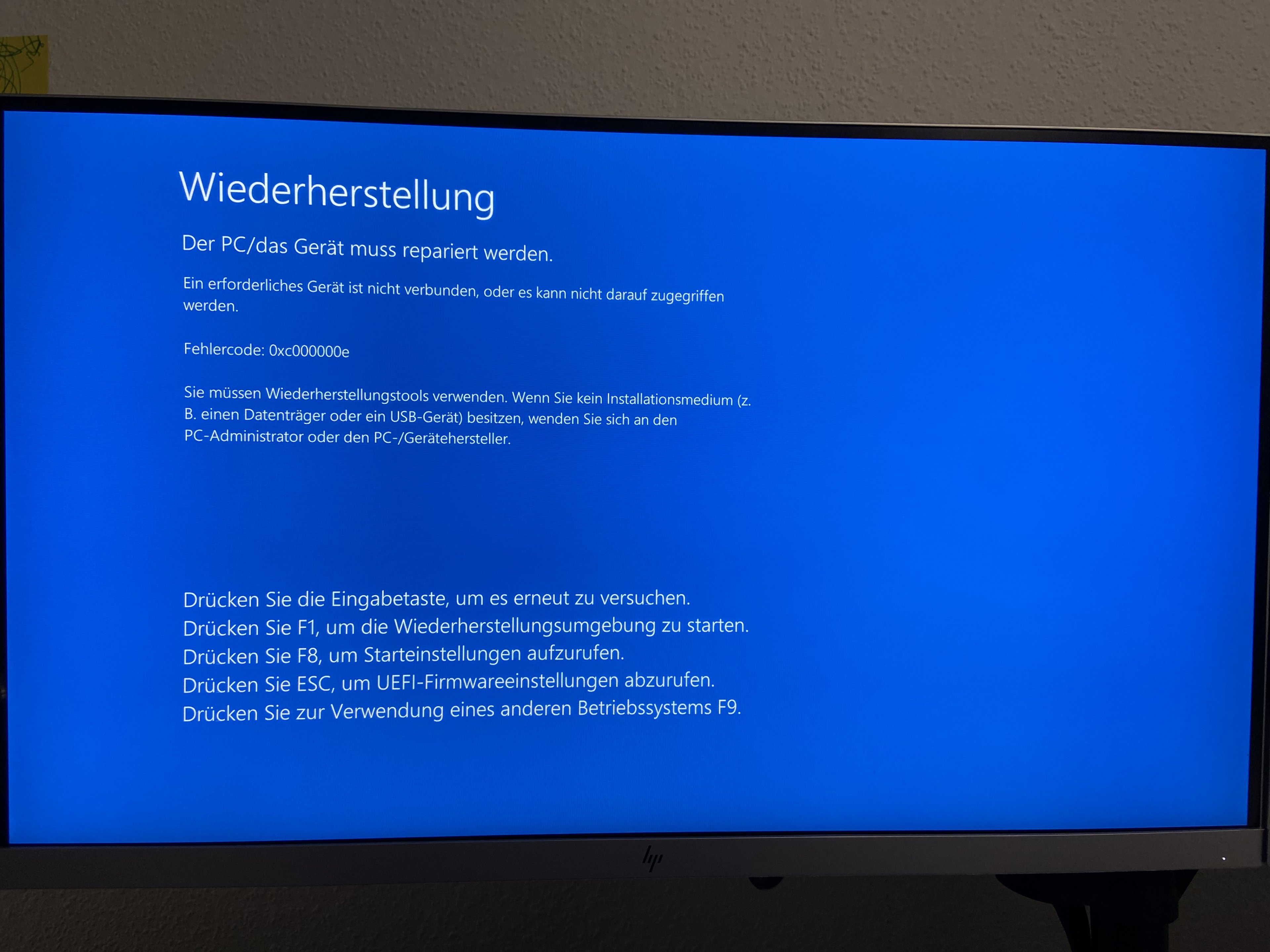

Hatte die GPU eben an einem anderen Rechner dran und bekam direkt folgende Meldung:
Da ging auch nix. Jedoch konnte ich wenigstens ins Bios und auch Windows neu installieren und danach lief es.
Also GPU wieder in den anderen Rechner gepackt, mit der Hoffnung, dass dieser nun startet. Hängt aber immer noch im Loop.

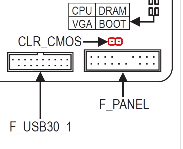

Hast Du einen BIOS-Reset per Jumper versucht
Ja, leider hat das nichts gebracht.
Ich hatte alle Kabel abgezogen und ohne das Strom o.ä drauf ist, die 2 Pins gebrückt. Ohne Erfolg.
