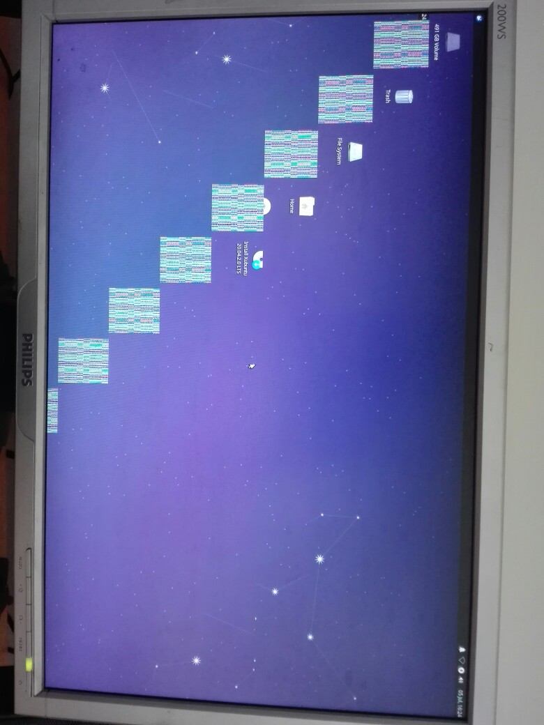

1. Grafische Probleme
Egal, ob ich Ubuntu, Xubuntu, Linux Mint, LMDE4 live starte, ich bekomme immer ein stark verzerrtes Bild (siehe Anhang 1) mit grafischen Unebenheiten. Ich musste es mit meinem Mobiltelefon aufnehmen, da ein Screenshot diesen Fehler nicht aufnimmt, sondern da auf dem Bild alles perfekt erscheint. Also irgendwie ein Darstellungsproblem. Einzig und allein bei Xubuntu konnte ich den Live Modus mit "safe Graphics" starten. Dieser ergab ein vernünftiges Bild. Sobald ich Xubuntu dann jedoch installiert habe, boote ich leider wieder in ein völlig verzerrtes Bild.

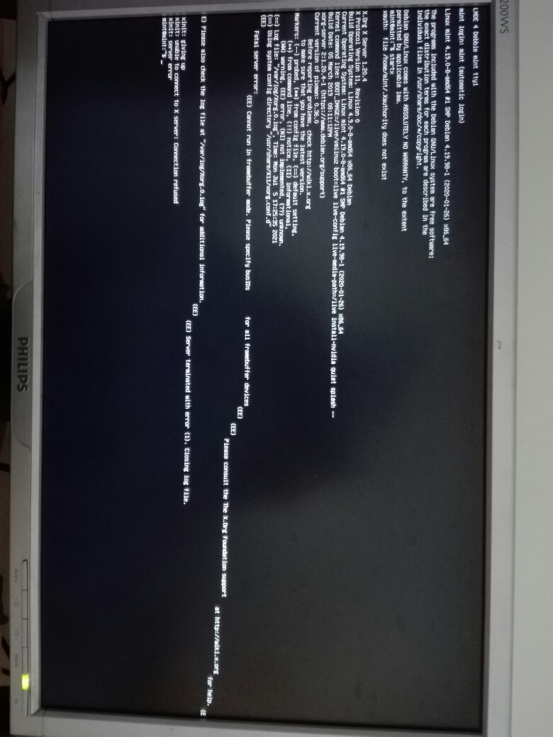

2. Gänzlich schwarzer Bildschirm
Bei Debian10 und LMDE4 ging die Sache noch einen Schritt weiter. Wenn ich im UEFI Modus das Live-Medium starten möchte (live session), dann wird gebootet und anschließend erscheint ein für immer währender schwarzer Bildschirm mit einem blinkenden Balken (wie im Terminal) oben links in der Ecke. Er reagiert auf nichts, außer ich drücke SUPER+F1 z.B: dann gelange ich in diese Willkommensnachricht im Textmodus (kein DE, kein Xorg, reiner command line). Oben steht dann LMDE4 Debbie mint tty1 durch diese ttys kann ich mich dann durchschalten mit den F-Tasten.
Gebe ich nun startx ein, kommt wieder eine Fehlermeldung und der Bildschirm ist verzerrt, sogar im commandline Modus.

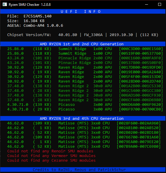

Mein UEFI sagt folgendes
CPUID/Mikrocode: 810F81/8108109
BIOS-Version: E7C51AMS.120
Erstellungsdatum: 09/26/2019
Ich schaue nach einem BIOS Update für meine Mainboard.

Wenn ich mich nicht täusche steht da Kernel 4.9.x auf dem zweiten Bild, wurde die APU da schon unterstützt?
Edit: openSUSE Leap ist bei Version 5.9 aktuell und nach kurzer Internetrecherche lief die APU wohl mit 4.12.x oder so. Aktuell ist 5.12.x bzw. 5.13.
Lösungsvorschläge; erstmal aktuellere .iso Dateien verwenden wenn du Debian, Mint, whatever nutzen willst. Oder eben Leap installieren 😀
Edit2: Mein altes UEFI ist Tumbleweed egal, B350 Chipset.
Reaktionen: Tanzmusikus
@McMoneysack91
Vielleicht liegt's am Xorg selbst. Du hast ja mit "StartX" den X11-Server gestartet.
Da kam dann eine Fehlermeldung, dass keine ".Xauthority" existiert.
Bin jetzt kein Linux-Spezialist, aber vielleicht sollte man die Konfiguration dieser Datei mal vornehmen.
Sie ist dem Namen nach ja scheinbar für den X11-Server gedacht - vermutlich wer darauf zugreifen darf.
https://www.msi.com/Motherboard/support/A320M-A-PRO
Neuestes BIOS: https://download.msi.com/bos_exe/mb/7C51v14.zip
  • Update AMD ComboPI 1.0.0.4 Patch B (SMU v46.54)
  • Improved system boot up time
  • Improved PCI-E device compatibility
  • Update AMD ComboPI 1.0.0.6 (SMU v46.62)
  • Support new audio chipset
Reaktionen: McMoneysack91
