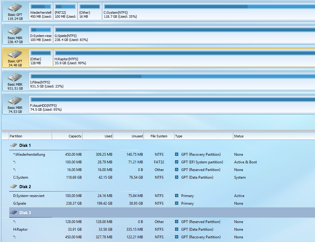

Moin,
habe auf zwei Festplatten Windows 10 installiert. Zuerst auf einer SSD, danach auf einer kleinen Festplatte. Beide OS waren dann auswählbar.
Nach einiger Zeit fand ich es etwas nervig, es immer auswählen zu müssen und habe dann unter msconfig den zweiten Starteintrag gelöscht. Siehe da, kein Mutliboot mehr.
Dummerweise wollte ich jetzt doch nochmal das Betriebssystem starten - das geht jedoch nicht. Ich kann per UEFI als Windows Boot Manager immer nur mein OS auf der SSD starten.
Auch wenn ich die SSD entferne und nur von der kleinen Festplatte booten will, erkennt UEFI diese nichtmal als fähiges Bootmedium!?
Die Reparaturfunktion wenn ich mein bootbaren USB-Stick eingesteckt habe klappen leider nicht.

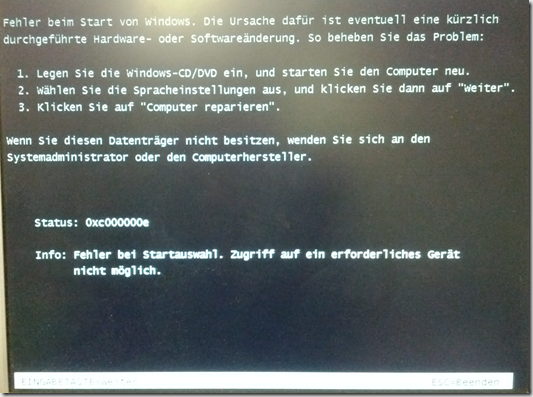

EasyBCD habe ich schon probiert, klappt leider nicht. Er zeigt mir zwar im Multiboot dann wieder eine Auswahl an - PC schmiert aber ab und startet neu.
Außerdem wird die "kleine Festplatte" wie ich sie mal nenne, nicht als UEFI Hard Drive erkannt sondern nur als Hard Drive (Legacy). Is ja klar das das nicht klappen kann da diese HDD auch GPT ist!
