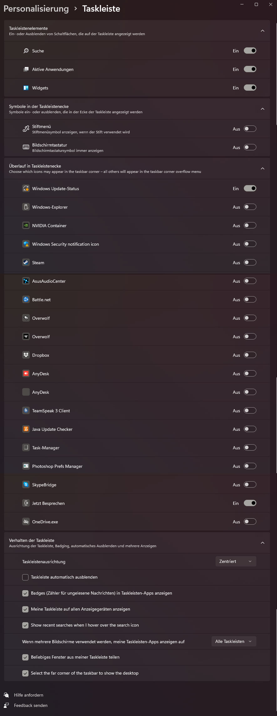

Sry, falls ich das etwas umständlich gefragt hab. Ich meine natürlich die ganz normale Uhr und Datum "IN" der Taskleiste. Die Taskleisten hab ich schon auf beiden Monitoren. Nur die Uhr und Datum wird nur auf dem Hauptmonitor angezeigt. Das Windows 10 das kann ist logisch, deshalb hätte ich das auch gerne in Win11.

Matte0007 schrieb:Hat schon jemand die Einstellung gefunden um die Uhrzeit und Datum in der Taskleiste auf mehreren Monitoren anzeigen zu lassen?
Es funktioniert nicht. Die besagten Elemnte sind in dem Prozess der aktiven Taskleiste verankert.
Die Taskleisten für die erweiterten Monitore sind eigenständige Prozesse, keine Duplikationen, denen ein derartiges Feature in ihrem Shell nicht zur Verfügung steht.
