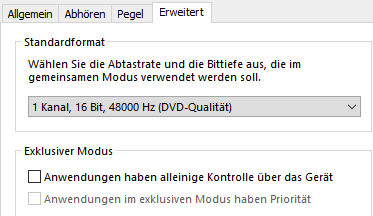

Ich hoffe jemand kennt das Problem und kann mir weiter helfen, ich habe bereits viele Methoden ausprobiert, wie Treiber aktualisieren des USB Mikrofons und auch bei den Einstellungen des Mikrofons andere Frequenzen eingestellt, leider nix geholfen.

Wurde denn in Windows deaktiviert, dass Drittsoftware Zugriff auf das Mikro hat?
Oh mein Gott ich habe eine wichtige Erkenntniss gemacht. Danke für deinen Vorschlag mit den Soundeinstellungen, das hatte ich bereits ausprobiert gehabt hat leider nix geholfen. Ich hab zwar noch immer keine richtige Lösung, aber zumindest einen Hoffnungsschimmer. Also ich hab herausgefunden: Es hängt von der Lautstärke des Mikrofons ab. Wenn ich ins Mikro beim Sprachchat leise spreche versteht man alles. Jedoch muss ich dabei wirklich flüstern und mein gegüber muss seine Lautstärke am PC für seine Kopfhörer auf maximum stellen, um mich normal hören zu können, aber immerhin ununterbrochen. Sobald ich statt dem flüstern aber normal rede peept es wieder. Mit dieser Erkenntniss kann man vielleicht das Problem eingrenzen?
