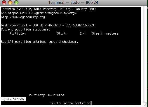

halli hallo,
hab schon gesehen das hier einige kompetenzen in bezug auf testduisk sitzen jedoch hab ich mein ziel mit dieser hilfe auch net erreicht.
problematik:
•extern mac hd (osx 10.5-intelmac)
•ausversehen mit festplattendienstprogramm partition gelöscht
•data rescue findet daten aber hne dateinamen
•testdik findet partionen unter mac kann aber nicht schreiben
•testdisk findet partion unter efi gpt - kann auch schreiben aber mac erkennt platte nur im dienstprogramm und keine partitionen
•testdisk findet immernoch hfs partionen!
WAS KANN ICH JETZT TUN?
nach zwei wochen mit jeglichen recovery programmen bin ich am ende sehe aber in testdisk noch hoffnung.

Partition Table Type muß EFI GPT augewählt sein.
Setze mir einen Screen nach Analyse, Quick und Deeper Search.

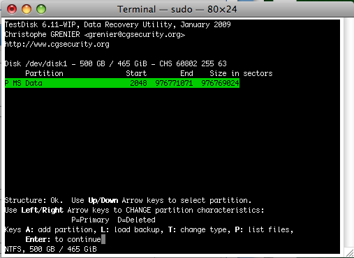

unter efifindet er aber nicht die partionen die ich unter mac finde!mal sehnwas nach deeper geht!

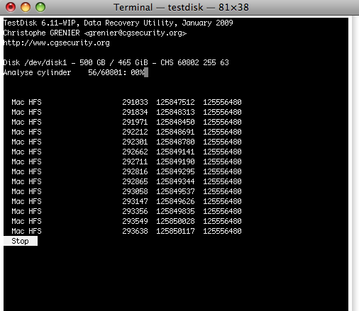

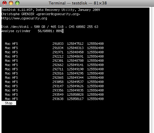

jaaa er findet welche aber das dauert denke ich ! oder kann mann auch stoppen besser ich lass mal durch laufen oder?

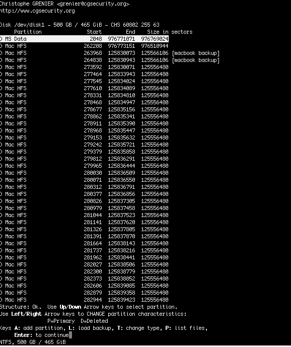

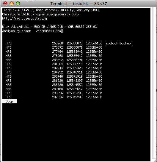

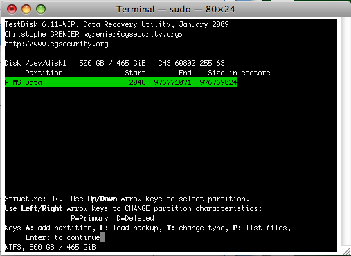

Lasse es mal durchlaufen.
Testdisk sortiert wiederherstellbare Partitionen selber und zeigt diese dann an.
Wenn du abbrichst, bekommst du kein richtiges Ergebnis.

sooo da ist die datei mitlerweile isses bei 79%. anbei die datei...
hat nen haufen partionen gefunden die er nicht wieder herstellen kann(siehe anhang)! im nächsten schritt hab ich ne partition ausgewählt und er hat gesagt das er sie nicht wieder hestellen kann..mist nach 4 tagen erneut! was soll ich tun?
