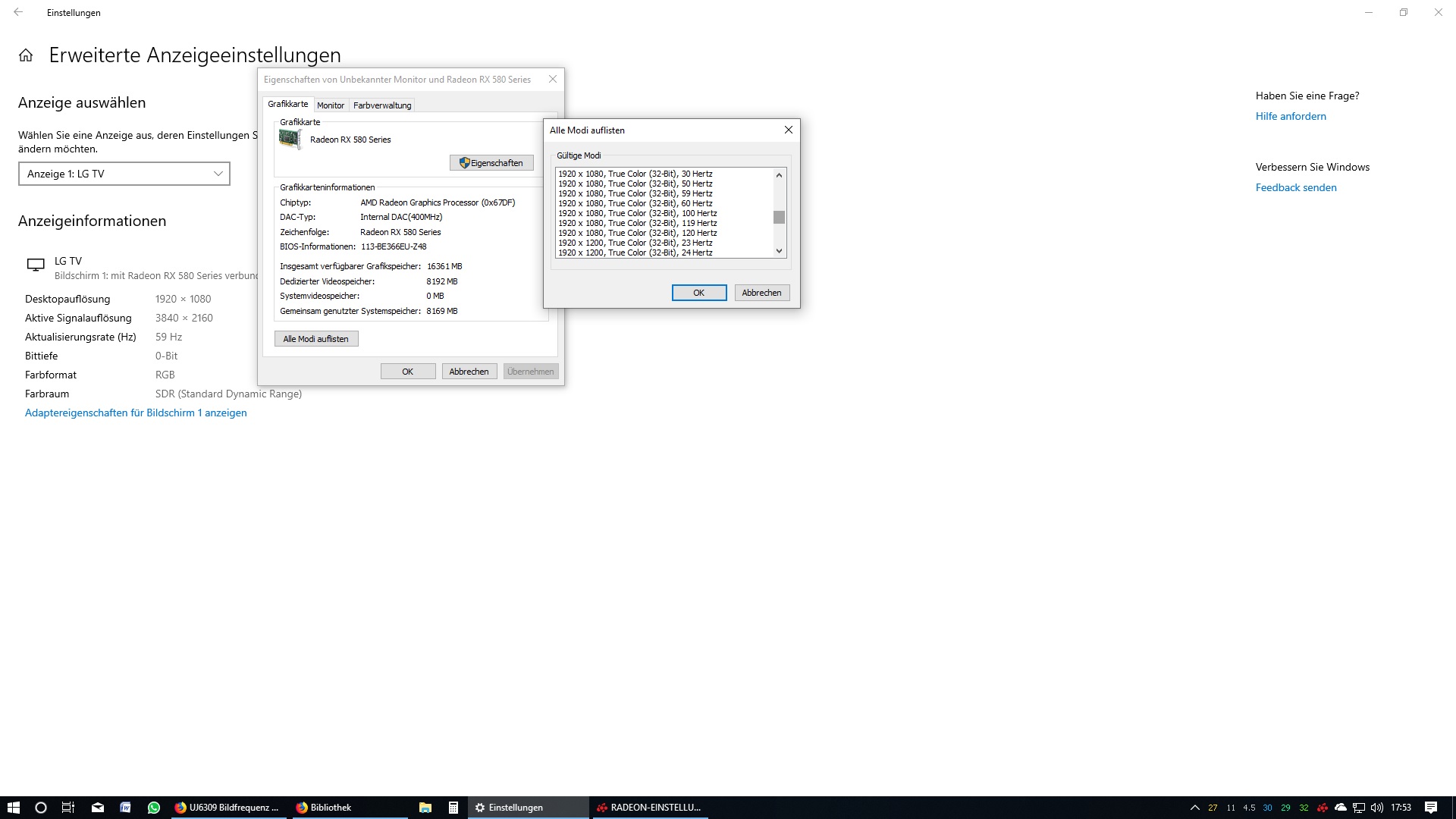

Ich hab noch einmal in den Einstellungen über Win10 geforscht und mir die Adaptereinstellungen angeschaut:
Kann ich diesen Daten trauen?

Edit: Also, ich habs mal ausprobiert mit 1920x1080@60Hz, läuft nicht - nur 1920x1080 mit 100Hz, im "Desktopmodus" auf dem TV hab ich allerdings den Desktop auf UHD@60Hz - so liefe auch Battlefield 5, allerdings mit im Schnitt 50Fps ... und ich empfinde das schon stark verzögert.
@cvzone - Tja, was soll ich sagen - übernehme ich die Einstellungen von BF5 die ich mit dem normalem Monitor fahre (FHD@60Hz) kann ich nichts anklicken - als wenn die Maus keiner Eingabe Folge leisten will - da hilft dann nur der Kunstgriff auf den Desktop und Spiel beenden, denn ich komme in kein Menü, bzw. kann keinen Menübutton anklicken.
Seltsam, da ja (hab nur den Ausschnitt für die FHD kopiert) @60Hz laufen sollte?!
Es funktioniert nur UHD@60 oder HD@100 im Spiel - welches ich dann auch daran erkennen kann, das VSync an ist und genau bei 100FPS die Grenze lt. MSI Afterburner ist.
Wenn ich die Grafikeinstellungen direkt im Spiel einstelle, also von den beiden genannten Auflösungen/Refreshrate auf HD@60Hz wechsle stürzt die Grafik ab und TV ist schwarz, wie beim Monitor der in falscher Frequenz betrieben wird. Zum Test hab ich mal den Monitor während dieses Versuchs angelassen und da ist dann mit mal das Bild eingefroren und stark vergrößert, wie als wenn man mit mal 640x480 Auflösung an hätte.
