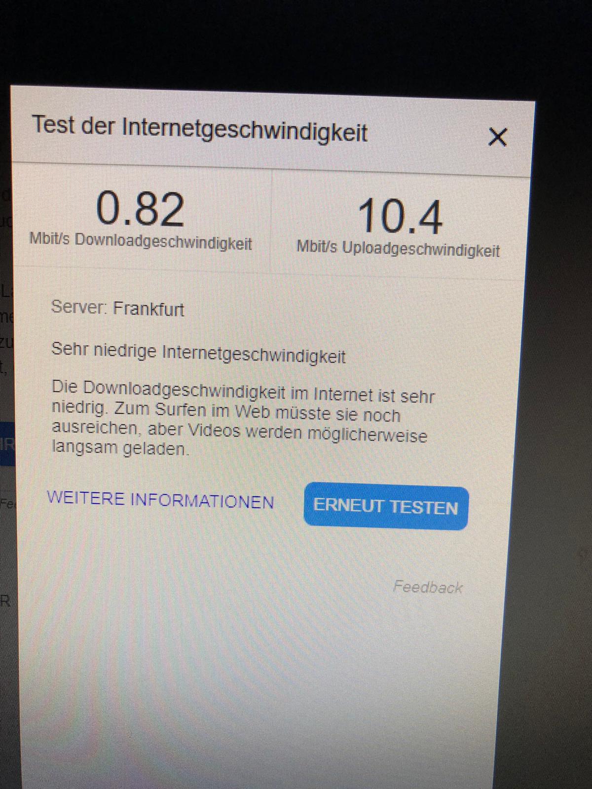

Ich bin leider kein Spezialist was Internetverbindungen angeht und der Freundliche von der AVM Hotline konnte mir auch nicht helfen, daher wende ich mich an euch und hoffe, mir kann jemand helfen.
Folgendes Problem: Mein PC bekommt sein Internet per Repeater (FritzBox Repeater 450e) als Client an der Steckdose, also welcher mit der FritzBox 7590 verbunden ist.
Seit gestern bekam ich endlich mein Upgrade von 16.000er auf 100.000er Leitung (Dorfkind ;) ). Auf allen WLAN-Geräten (Macbook, iPhone, TV,.... etc.) hab ich eine Downloadrate von ca. +/-90 Mbits, also wie es sein soll. Am PC jedoch bekomme ich lediglich nur eine erbärmliche Downloadrate von schlappen 0.8 - 5.0 Mbits!!
Wenn ich den PC direkt per Lan mit dem Router verbinde komme ich auch auf die gewünschte Downloadrate von 90 Mbits. Also muss es mit dem Repeater zusammenhängen. Bevor ich mein Internet upgrade bekam, gab es auch schon immer wieder Probleme, aber ich dachte, dass hängt eher damit zusammen, dass meine Frau Netflix oder Youtube-Videos geschaut hat.
Komischerweise muss ich noch dazu sagen bekomme ich zwar diese downloadrate von 0.8 - 5.0 Mbits, habe aber dafür eine Uploadrate von 10-15 Mbits, was auch erbärmlich ist, dennoch 10x höher als die Downloadgeschwindigkeit.
Also irgendetwas ist faul, ich komme aber leider nicht weiter!! Werkseinstellungen des Routers (gestern wegen neuem Internet) und auch des Repeaters haben nichts gebracht. Lankabel wurden auch schon mehrfach durchgetauscht und wie gesagt, die direkte Verbindung mit dem Router macht ja auch keine Probleme.

Signalstärke ist bei 5 von 5 Strichen. Bin quasi 3 Meter Luftlinie vom Router entfernt, aber in einem anderen Raum, daher kommt auch eine direkte Lan-verbindung nicht in Frage.

Problem gelöst: Treiber deinstalliert und neu installiert + Netzwerk Software (Standard) gelöscht.
Downloadrate 92Mbits Upload 40Mbits :daumen:
