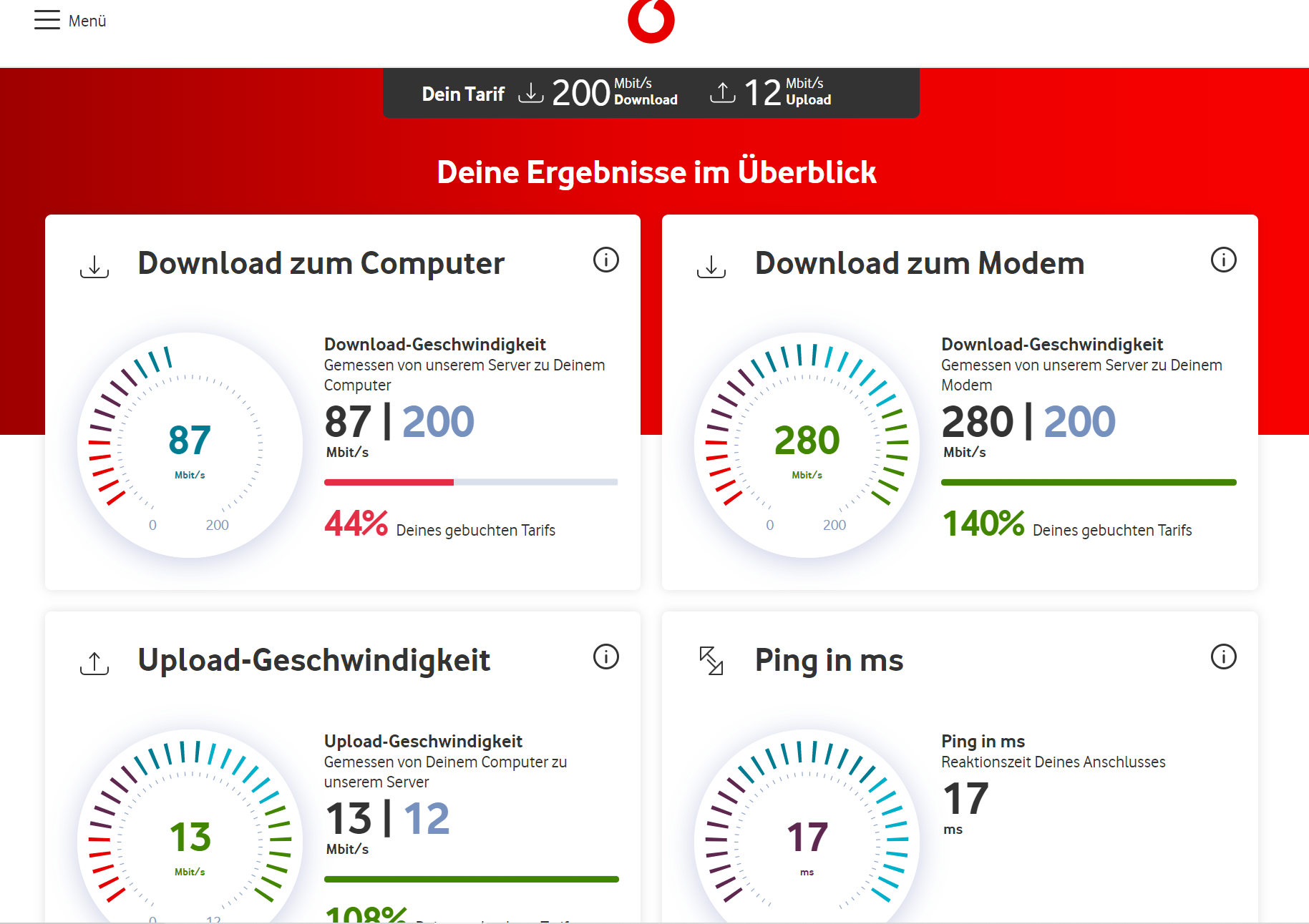

ich habe soeben mal den Vodafon Speedtest Plus laufen lassen und der hat mir in der Auswertung angezeigt, dass nur ca. 87 Mbit/s (ca.10 MB) Download bei meinem PC ankommen. Da ich in einem großen Einfamilienhaus lebe steht der Router (6490 Cable) leider für eine LAN-Verbindung unerreichbar weit weg. (Mein PC 1.Stock - Router Erdgeschoss) Nun habe ich einen Repeater (1750E) dazwischen geschaltet und mit LAN an den PC angeschlossen.
Bei Steam bekomme ich damit ca. 12-15 MB/s. Kann ich das noch weiter optimieren mit z.B. einem "besseren" Router oder Repeater? Und er sendet aufgrund der Entfernung automatisch auf 2.4Ghz. Kann ich das testweise mal auf 5Ghz umstellen, um zu schauen ob das besser klappt? Wenn ja wo mach ich das genau? Hab in der Fritzbox bis jetzt nichts in den Einstellungen gefunden.

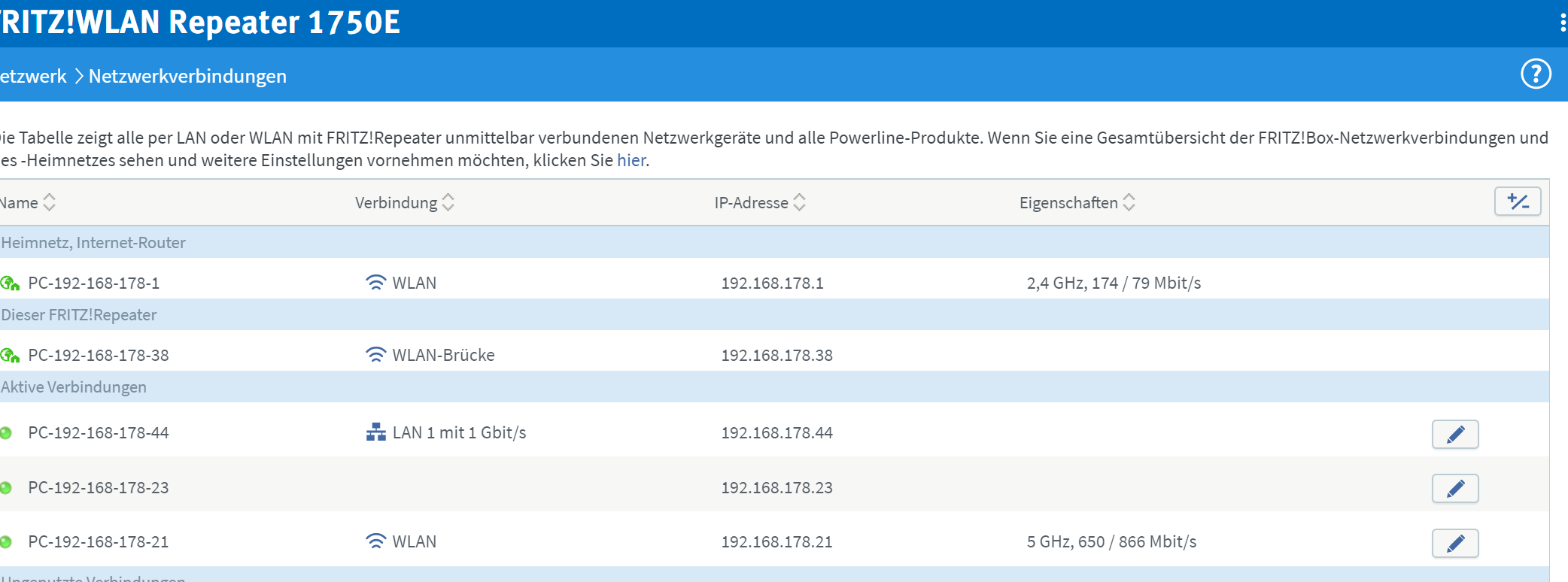

Weiterhin habe ich in der Reapter Oberfläche bemerkt, dass noch weitere PCs über den Repeater zu laufen scheinen. Das ist unter anderem ein Laptop, der aber näher an der Fritzbox liegt als ich. Kann ich dem sagen das er das Netz direkt vom Router beziehen soll und nicht über "meinen" Repeater? Hilft das der Datenrate? Die dritte IP weiß ich leider grad selbst nicht, kann ich die ebenfalls entkoppeln?

Anbei der aktuelle Speedtest und die Oberfläsche meines Repeaters.

Schau mal in der Fritzbox wieviel am Repeater überhaupt ankommt. Danach Repeater zu deinem PC.
Ist die Verbindung Repeater-Modem die erste Zeile auf dem Screen? Da ist die Verbindung noch "gut" also liegt es wohl an Repeater-PC

Also der Speedtest am Rechner der direkt am Router hängt hat einen guten Download von 218 Mbit/s. Daran kann es also kaum liegen.

Also Laut Fritzbox Screen ist der Repeater mit 175 mbit zum Router verbunden. Ist ein guter Wert, jedoch gehen dort schon 100mbit verloren was deine Leitung eigentlich könnte.
Es liegt also ein Problem zwischen Repeter und PC vor. Es gibt ja die Aussage dass ein Repeater nur die Hälfte and Bandbreite hergibt und dies deckt sich mit der linken Spalte im Speedtest.
Hat der Repeater einen LAN anschluss welchen man mal testweise mit dem PC verbinden kann? Dann wäre auch endgültig ein Problem zwischen Repeater und Modem ausgeschlossen.

Nein die Verbindung Reapter mein PC ist die Zeile mit dem LAN symbol. Dazu kommen noch ein Laptop (Wlan) und eine mir unbekannte IP.
Beim Reapter kommen laut der Oberfläche genug an.
Wie oben geschrieben, 5ghz liefert zwar mehr Bandbreite (müssen natürlich Sender und Empfänger können), aber das Signal kann durch die kürzere Wellenlänge schlechter Wände durchdringen also kann die Geschwindigkeit sogar schlechter sein. Muss man probieren
@wern001
Der PC von mir ist ja bereits mit Lan am Repeater angeschlossen...oder wie meinst du das?
Achso, dachte der PC ist mit WiFi am Repeater dran.
Also liegt es wohl am Repeater. Zum Router gibts noch eine Verbindung mit 175mbit, aber wie oben geschrieben halbieren diese die Bandbreite. Das würde sich also mit dem Speedtest am PC decken
175mbit (Router-Repeater) /2 = 87,5mbit (Repeater-PC)

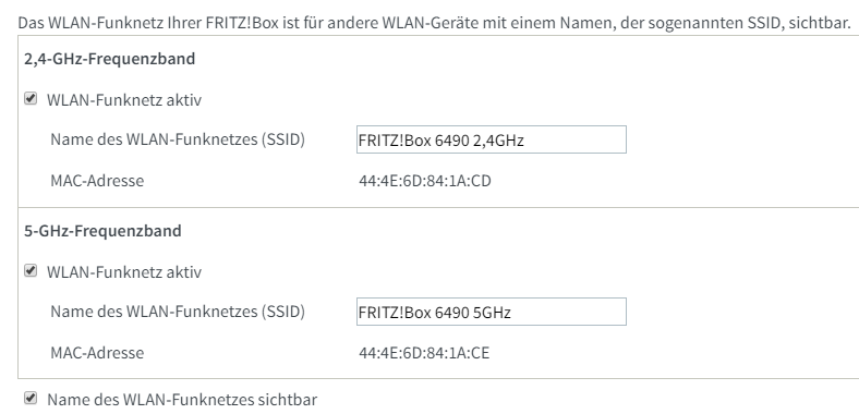

Du kannst den beiden Netzwerken in der Fritzbox unterschiedliche Namen geben(WLAN->Funknetz), z.B. einmal mit 2,4 und einmal mit 5 hinter dem Namen, dann tauchen sie als zwei verschiedene Netzwerke auf und du kannst dich aktiv mit dem 5GHz Netz verbinden
