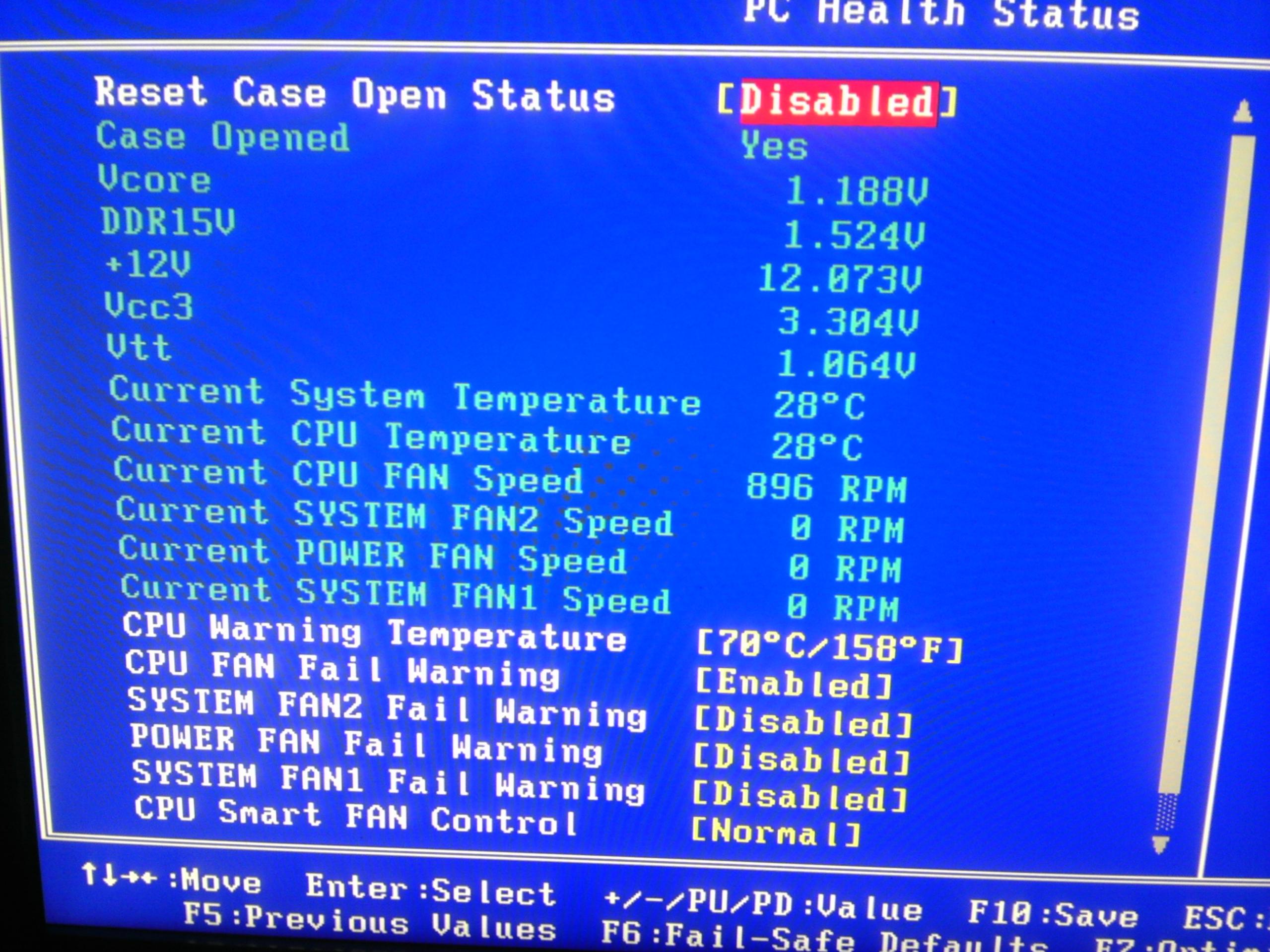

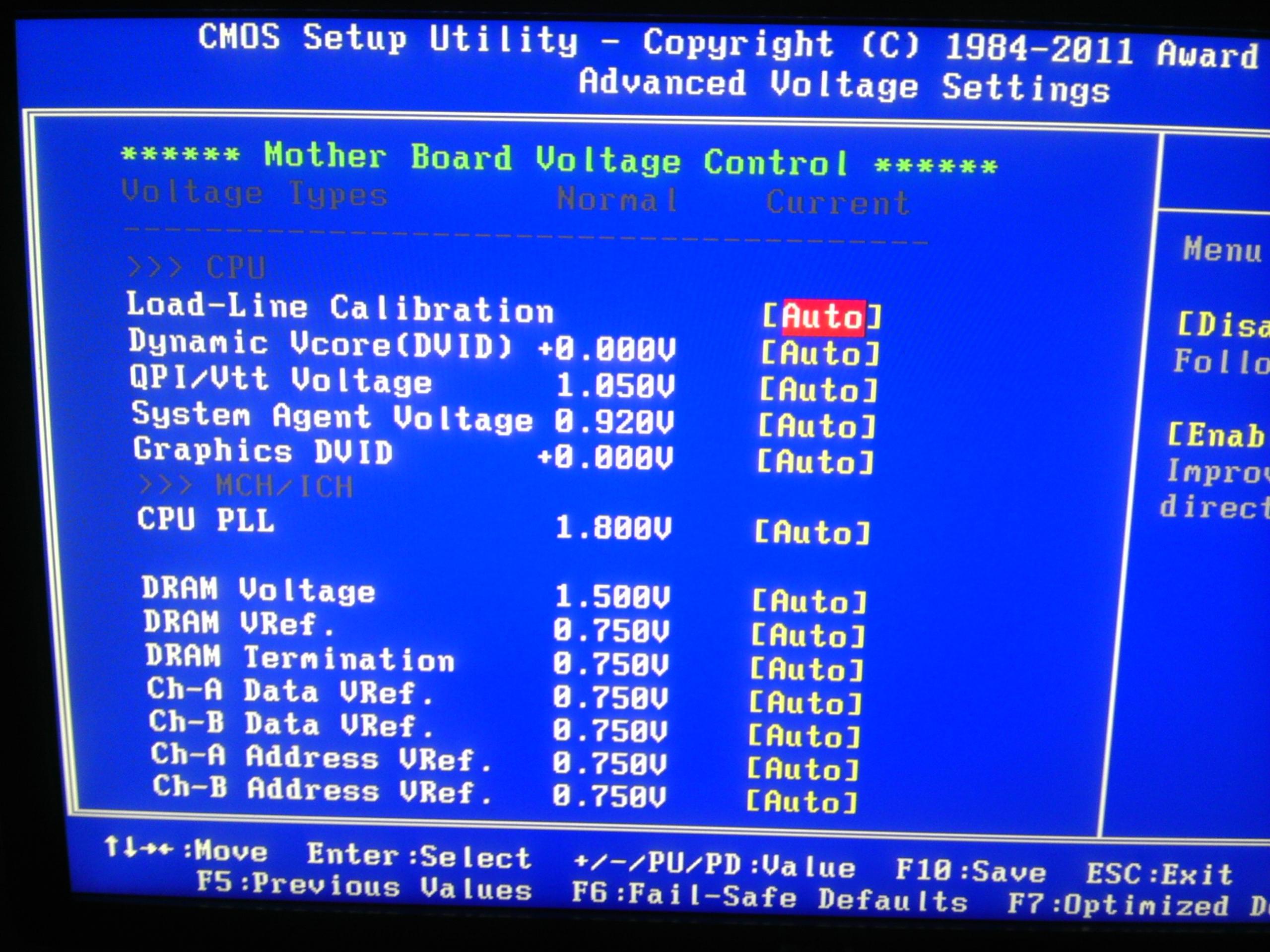

Hast du dein System Übertaktet ? Wenn ja, fixe mal die Spannung vom S-ATA controller(weis aber nicht ob es auch 1,5volt sind bei deinem board). Bei mir gab es auch prpbleme mit UltraDMA CRC Fehler. Villeicht ist es bei dir das selbe problem.

Übertaktet ist nur die Graka (Werksübertakrung).
Wo kann ich den die Spannung vom SATA Controller auslesen?
Screens werde ich gleich nachliefern.
Mit aida64 kann man die Aktuelle werte auslesen(unter dem Menü Motherboard/Bios "SB PCIE").Ansonnsten eben im BIOS nachschauen. Glaube aber,dass die einstellung bei jedem board/bios anderst heisen.

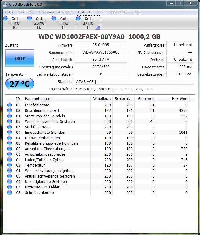

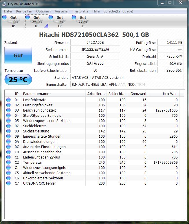

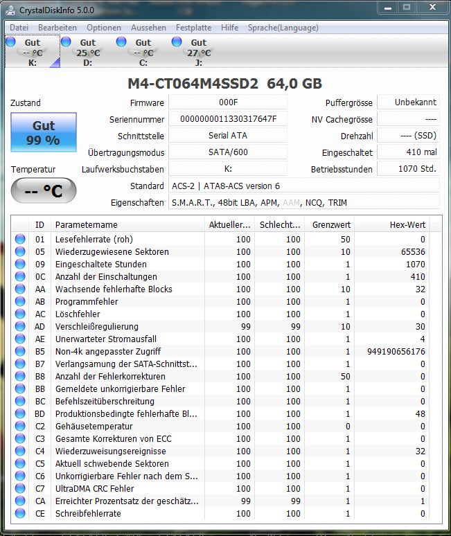

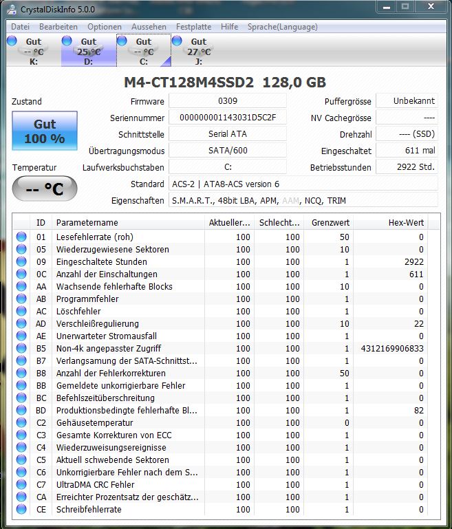

Vielleicht können diese Screens weiterhelfen?

Keine der SSDs/HDDs hat UDMA CRC-Fehler verzeichnet, also kann das nicht die Ursache sein.
Die K-SSD hat wiederzugewiesene Sektoren, allerdings können das kein 65000 sein, wahrscheinlich wird der Wert bei der m4 wieder etwas unüblich angezeigt. Die anderen sind alle O.K.
Klemme mal die K:-SSD ab und probiers dann nochmal mit dem Download und Installation deines Spiels.

hä? bei jeder HDD/SSD steht doch UltraDMA CRC Fehler!?
Der Hex-Wert ist der Daten-Wert und da haben alle 0 stehen.
Ok, ich dachte, dass die Splaten "aktueller Wert", "schlechtester Wert" und "Grenzwert" aussagekräftig sind.
Wieso findet sich den dennoch bei jeder HDD/SSD der besagte Fehler in der linken Liste wieder?
In der "Liste" sind einfach alle Werte aufgeführt, die das Laufwerk protokolliert.
Der "aktuelle" Wert ist ein normalisierter Wert. Der steht im Optimalzustand oft auf 100 oder 200. Treten Fehler auf, werden diese in der Spalte "Hex-Wert" angezeigt und wenn es "viele" Fehler sind, verringert sich der normalisierte "aktuelle" Wert, sowie der "schlechteste". Treten so viele Fehler auf, dass der Grenzwert dabei unterschritten wird, meldet das Laufwerk einen SMART-Fehler. Da bekommst du die Anzeige "schlecht" in CDI und eine Fehlermeldung von Windows (Es wurde ein Festplattenfehler gefunden...).
Deine Laufwerke sind bis auf die K:-SSD völlig in Ordnung.
Die solltest du mal leerräumen und danach mit h2testw vollschreiben und prüfen, sowie danach nochmal die SMART-Werte prüfen und mit den alten vergleichen.
Wenn beim Test Schreib- oder Lesefehler auftreten oder noch viele neue Sektoren remapped werden, würde das für einen Defekt der SSD sprechen.

Die 64 GB M4 weist 1 wiederzugewiesenen Sektor auf (Hex: 000000010000).
Das ist soweit in Ordnung, eigentümlich sind die 32 Wiederzuweisungsereignisse,
die offensichtlich erfolglos waren.
