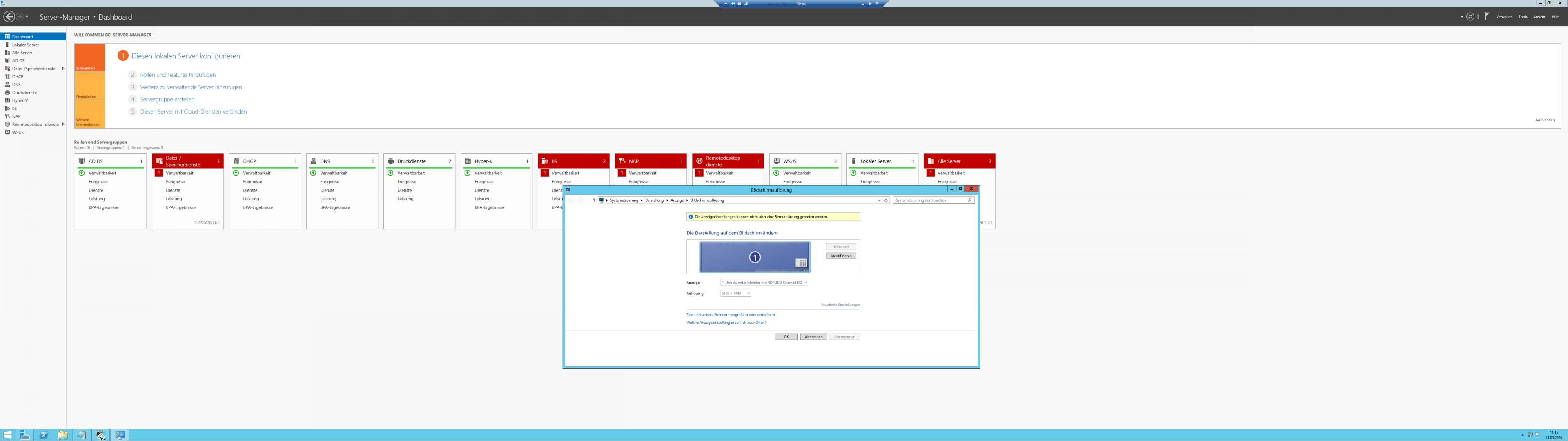

Hab gerade für dich getestet: RDP mit der Auflösung funktioniert problemlos, auch auf einem etwas betagteren Win Server 2012 R2.
Na das sieht doch gut aus.
