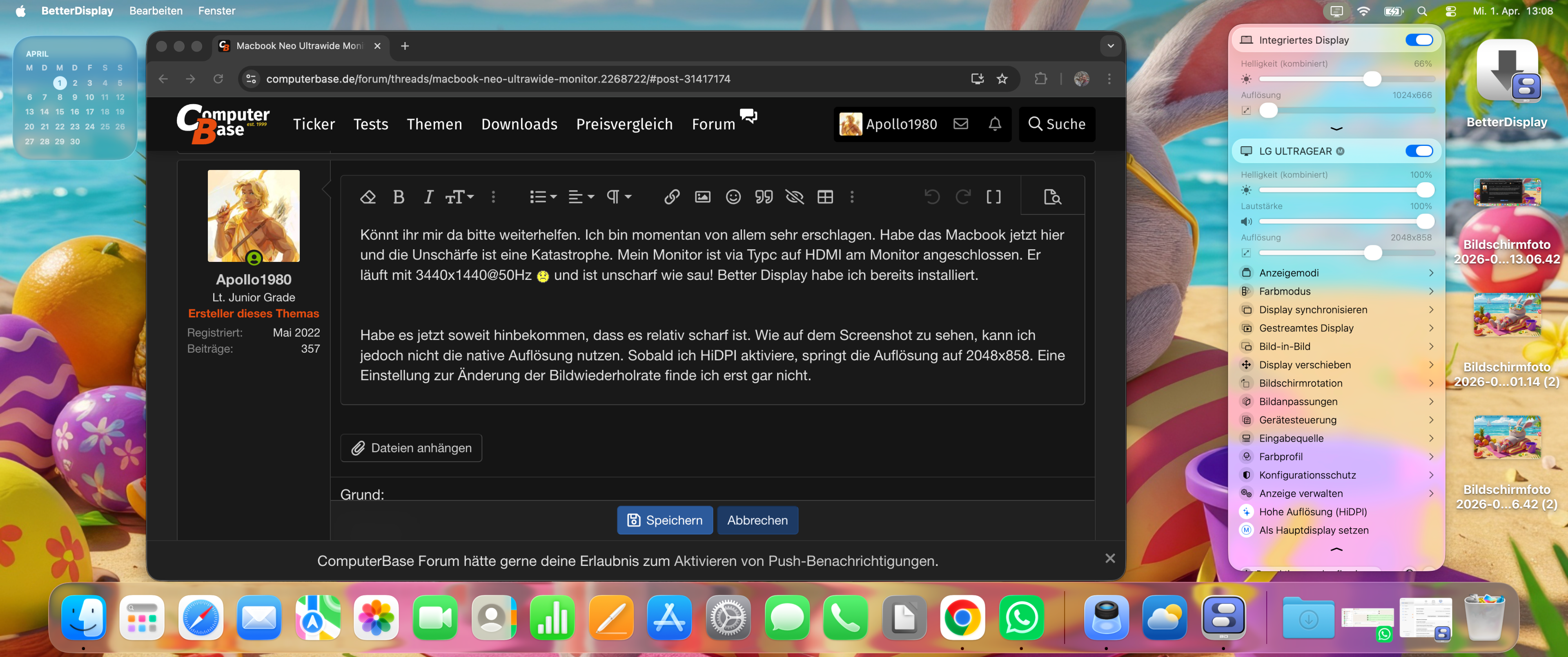

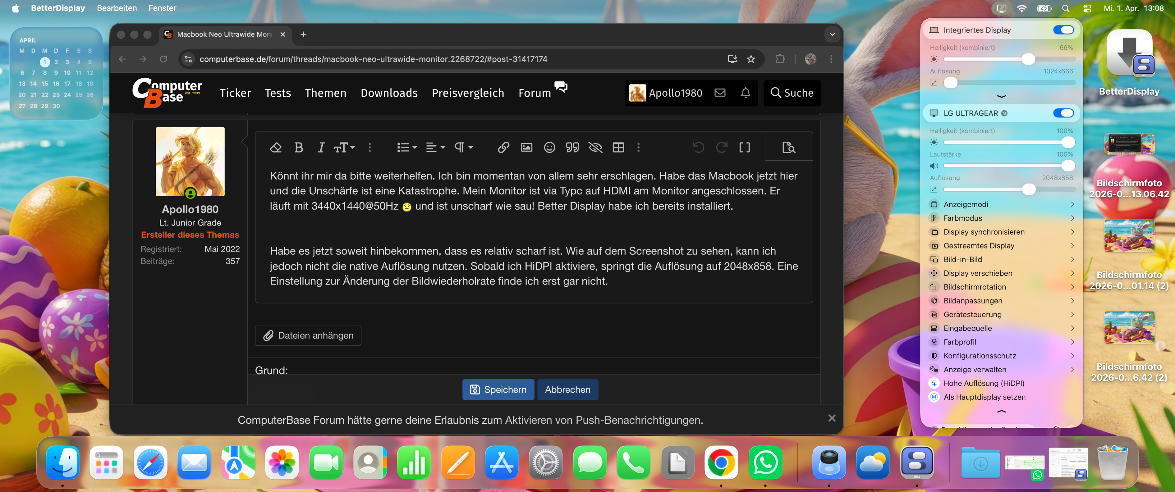

Könnt ihr mir da bitte weiterhelfen. Ich bin momentan von allem sehr erschlagen. Habe das Macbook jetzt hier und die Unschärfe ist eine Katastrophe. Mein Monitor ist via Typc auf HDMI am Monitor angeschlossen. Er läuft mit 3440x1440@50Hz :( und ist unscharf wie sau! Better Display habe ich bereits installiert.
Habe es jetzt soweit hinbekommen, dass es relativ scharf ist. Wie auf dem Screenshot zu sehen, kann ich jedoch nicht die native Auflösung nutzen. Sobald ich HiDPI aktiviere, springt die Auflösung auf 2048x858. Eine Einstellung zur Änderung der Bildwiederholrate finde ich erst gar nicht.

Halte doch mal die "option" Taste gedrückt ,wenn du unter den Display Einstellungen die änderst.
Dann solltest du alle möglichen Auflösungen sehen können anstatt dieser Informationen.

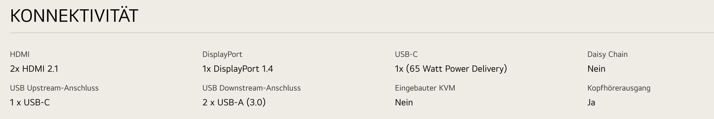

Falls deine Monitor Infos stimmen, wäre das bester aber einfach den USB-C Anschluss zu nutzen.
Der Monitor hat 65W PowerDelivery und würde den Mac auch gleichzeitig laden, inkl Nutzung der USB-A Anschlüsse am Monitor - alles über ein Kabel. - Falls ich mich jetzt nicht mit dem USB-C falsch liege.
Hochwertiges Kabel vorrausgesetzt solltest keine Probleme haben dann,
hab ich hier mehrfach im Einsatz, bis jetzt immer Problemlos.
