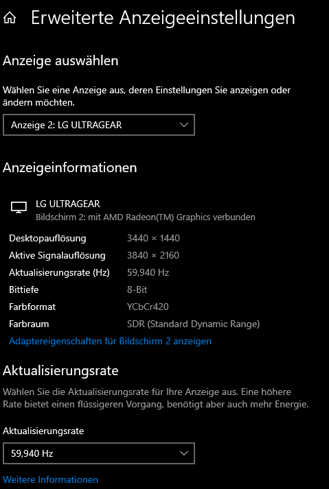

ich habe in den bisherigen Beiträgen nicht gefunden, was ich gesucht habe, daher mache ich mal einen neuen Thread auf. Heute habe ich meinen Monitor LG34GN850 Ultrawide vom Desktop-PC an den Laptop am Steharbeitsplatz angeschlossen, um zu sehen, ob ich auch da einen Ultrawide haben möchte. Es wäre zwar nicht genau der gleiche Monitor, sondern die kleinere Version LG 34WN750-B, aber er hat die selbe Auflösung. Bevor ich den bestelle, möchte ich sicherstellen, dass es auch jetzt funktioniert. Leider wird mir die korrekte Auflösung nicht ausgegeben. Hat jemand eine Idee?

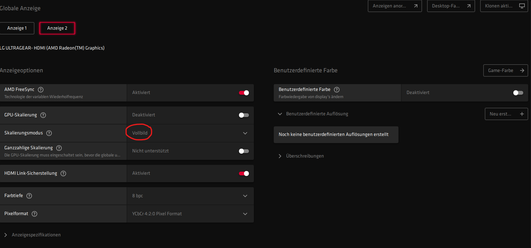

Wenn du nicht in den Radeon Treibern das Chroma Subsampling (4:2:0) ausschalten kannst (du willst entweder auf 4:4:4 oder RGB), dann sieht es so aus, als ob eine Komponente auf der Strecke auf HDMI 1.4 limitiert.
Das kann auch das noch unbekannte Notebook sein. Wenn du Displayport zur Wahl hast nimm das, da tritt dieses Problem definitv nicht auf, denn da wird es üblicherweise erst oberhalb von 120 Hz oder mit 10 Bit knapp, also für Desktop Betrieb irrelevant.

Ich habe gerade entdeckt, dass ich ja eine AMD Graphics Software auf dem Laptop habe :-) Darin konnte ich den Skalierungsmodus von "Seitenverhältnis beibehalten" umschalten auf Vollbild. Es wurde nun wohl richtig "gestreckt" und sieht scharf aus, aber ausgegeben wird wohl immer noch 3840 x 2160 bei 60 Hz. Ich habe gesehen, dass man auch eine benutzerdefinierte Auflösung anlegen kann, aber da meckert er immer.
Laut Geizhals' Daten hat das Notebook nur HDMI 1.4 damit wird also nicht mehr gehen.
Aber das Notebook sollte auch Displayport via USB-C haben.
Bei dir gibt es nur das Problem, dass du Adapter brauchst um gleichzeitig mit dem selben Port zu Laden und den Monitor zu betreiben, wenn der Monitor das nicht eingebaut hat.
Wenn du mehr als 60Hz haben wolltest, müsste es auch ein sehr spezieller Adapter sein, aber 60Hz geht mit den meisten USB-C Hubs.

Ich hatte ja geschrieben, dass er der Monitor bei diesem Verhalten nicht nativ unterstützen würde. Aber als ich deinen Text genauer gelesen habe, ist mir erst aufgefallen, dass du UWQHD willst (Monitor nativ) aber UHD aktiv ist. (UHD 60Hz YCbCr 4:2:0 ist das Maximum von HDMI 1.4)
In dem Falle wird es wohl tatsächlich an der GPU oder deren Ausgang liegen. Sie kann kein UWQHD und packt es daher in ein UHD Signal. Das Verhalten kenne ich schon.
Mit einem USB-C auf DP Adapter der auch wirklich den DP Alt Mode nutzt (soweit vorhanden) würde es vermutlich gehen.

@poly123 wenn ich das Notebook zuklappe, dann habe ich am 34er oben und unten schwarze Balken und alles sieht verschoben aus. Die Softwareeinstellung in der AMD Graphics, also Skalierung auf Vollbild, wird mit zugeklappten NB wohl nicht mehr angewendet. Solange mein Notebook aber aufgeklappt ist skaliert er es, sodass mein Bild augenscheinlich richtig skaliert und sehr scharf aussieht. Ich weiß nicht, ob das irgendwie schädlich ist für den Monitor, wenn das Notebook den Monitor mit einem "falschen/anderen" Signal versorgt. Keine Ahnung. Vielleicht bestelle ich mir ein USB-C auf Displayportkabel. 4K@60Hz sollte ja reichen, oder?

@poly123 hmm mir kommt es auch komisch vor. Ich wüsste aber treibertechnisch nicht, was ich noch machen sollte. Habe den aktuellen LG Treiber installiert. Ich glaube ich hole mir mal ein DP-Kabel.
Via DP 1.2 kann dein Notebook auch mindestens UWQHD@120, WQHD@144 oder auch FHD@240.
